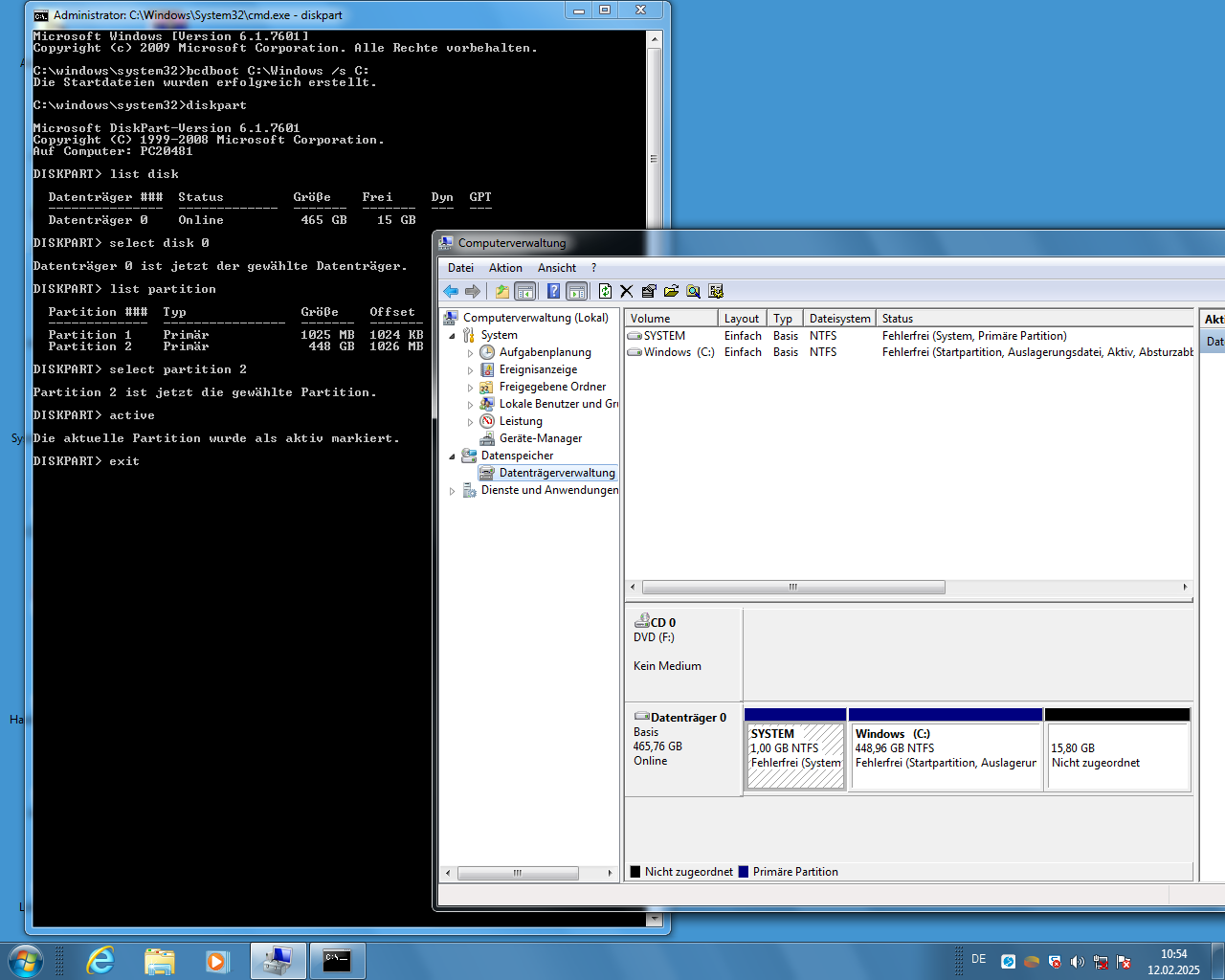

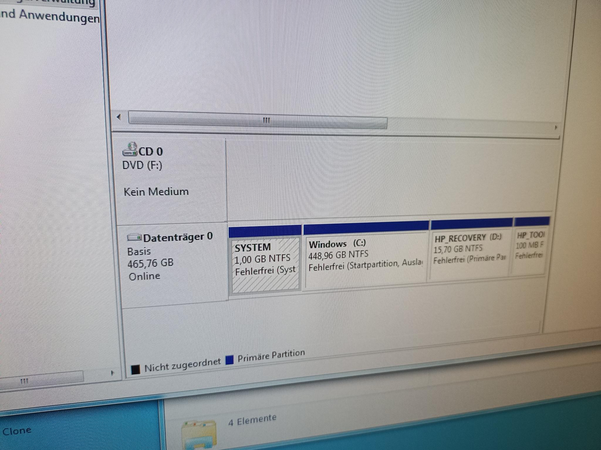

Jetzt aber zum Problem. Bei einem der Systeme ist die erste Partition eine 1gb große Partition, die wohl auch den MBR enthält (Partitionsschema ist MBR). Wenn ich sie lösche (erst einen SSD klon gemacht) dann bootet das System nicht mehr.
Allerdings verhindert diese merkwürdige Partitionierung, dass ich das Win7 auf Win10 upgraden kann wie bei den anderen Systemen. Das Win10 setup bricht nach der überprüfung mit der Problemmeldung ab, dass Win10 nicht überprüfen könne ob das System Win10 fähig sei.
Hat jemand eine idee ob sich diese Lizenz noch retten lässt? Eine neue Lizenz würde dem System leider verwehrt und es würde zu Elektroschrott.

Führe
bcdboot C:\Windows /s C:
aus. Das muss Erfolg vermelden, dann und erst dann Laufwerk C als aktiv markieren. Neu starten, SYSTEM löschen.
Reaktionen: Ned Flanders
Recovery und Tools braucht man dann eigentlich nicht mehr, ferner könnte, nachdem System gelöscht ist. WINDOWS C: bis an den Plattenanfang vergrößert werden.

Führe
Hat Perfekt funktioniert. Die SYSTEM Partition ist gelöscht, Win10 upgrade läuft.
Besten Dank, das war wirklich hilfreich!

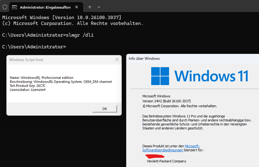

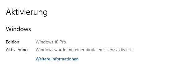

BFF schrieb:
oder ihr seid innerhalb einer Volumernlizenz oder es antwortet ein lokaler Server fuer die Aktivierungsanfragen.
Wahrscheinlich. So sieht es nach dem upgrade auf Win10 aus
BFF schrieb:
Such mal online wie man sich per cscript anzeigen lassen kann ob ein KMS verwendet wurde für die Aktivierung.
OEM_DM bedeutet afaik, dass die Lizenz an das Gerät gekoppelt ist und im UEFI hinterlegt ist. Bedeutet auch, dass die Lizenz, die Orginal damals Win7 Pro war bis heute wohl für Win11 gültig ist.
Reaktionen: BFF
Naja. Du hast erst das W10 aktiviert. Und dann spaeter ein W11 drueber. Damit kannte MS das Geraet bereits unter W10. Ob ein pures W11 geklappt haette? 🤷‍♂️
