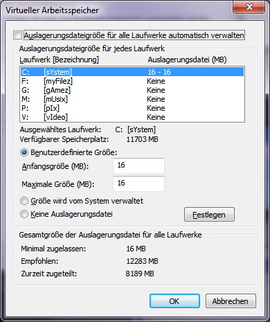

Hatte nun probiert, die Auslagerungsdatei einfach auf ihr minimale mögliche Größe (16MB) festzulegen. Nach dem folgenden Neustart kam dann die folgende Meldung
Titelleiste: Systemeigenschaften
Meldung: Es wurde eine temporäre Auslagerungsdatei erstellt, weil ein Problem bei der Konfiguration der Auslagerungsdatei für den Neustart aufgetreten ist. Die Gesamtgröße der Auslagerungsdatei für alle Laufwerke ist möglicherweise größer als vorgegeben.
Was der Dialog "Virtueller Arbeitsspeicher" nun sagt könnt ihr Euch im Anhang ansehen. Kurz und knapp: 16MB wurden festgelegt, trotzdem sind derzeit um die 8 GB zugeteilt. Ich kapiere den Scheiß nicht. Da muss doch was faul sein!?
@doll-by-doll: Vielen Dank für deine Erläuterung, aber wie soll das bei dem vorliegenden Problem helfen. Ich deaktivierte die Auslagerungsdatei, trotzdem behielt sie ihre vorherige Größe auch über Neustarts hinweg bei.

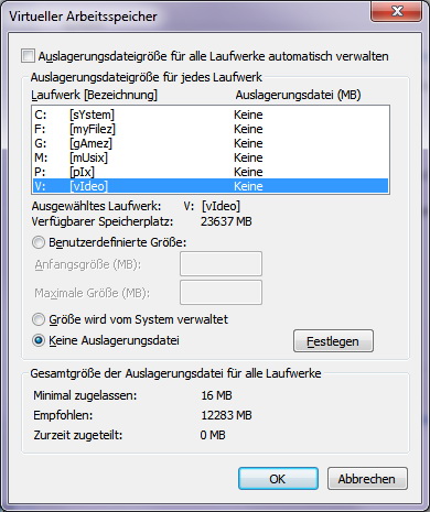

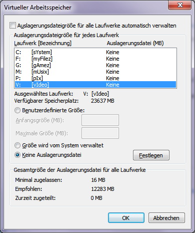

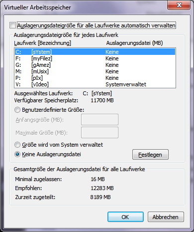

Zunächst auf C: Auslagerungsdatei deaktiviert und auf V: festgelegt (autom. vom System verwaltet) - Neustart - siehe da die pagefile.sys ist von C: verschwunden und in V: zu finden, C: zeigt nun auch im Dateiexplorer 76% belegt an :) - nun auch auf V:, somit also wieder auf allen Laufwerken die Auslagerungsdatei deaktiviert - Neustart - weder auf C: noch auf V: existiert eine pagefile.sys, fertig ;)
