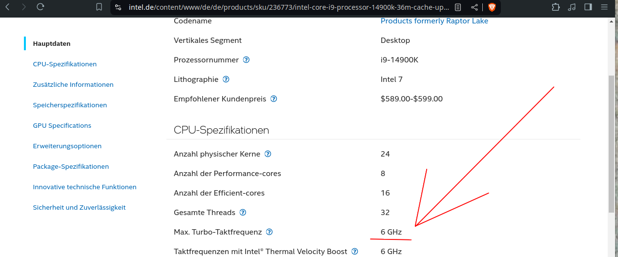

Und dann stimmt es sogar immernoch nicht, denn ich spar mir jetzt mal das Bild, 5,8ghz
Ach, haste angepasst deinen Beitrag, jetzt steht da ja 5,8GHz

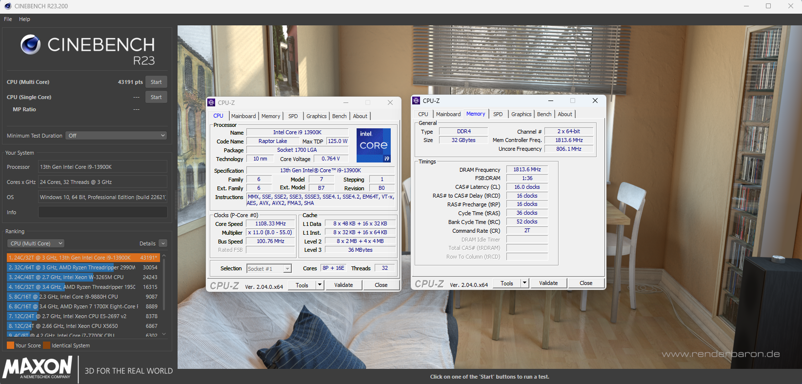

@Alexander2 Sorry, wollte was Posten, hatte Probleme mit dem Cinebench R23.
Hab den i9-14900K jetzt laufen lassen bei 5,2 GHz mit 38759 Punkten. Power Limit 253 W, CPU Temperatur 79 Grad.
Muss noch bisschen an der Kühlung arbeiten, dann kommt er noch ein bisschen höher ohne OC.
