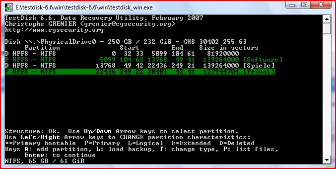

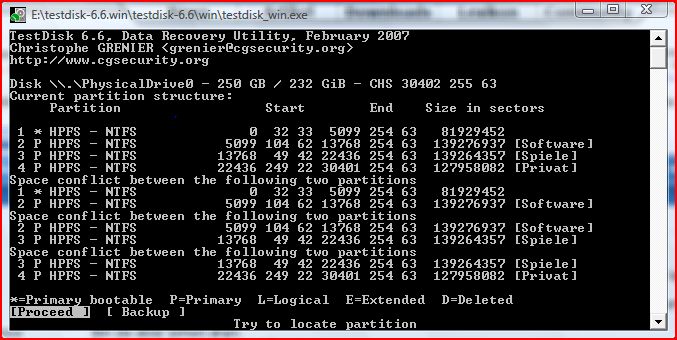

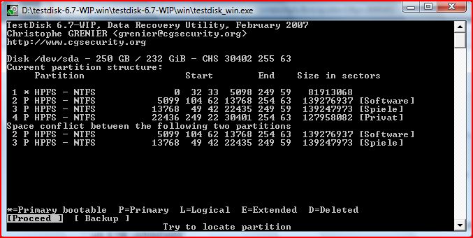

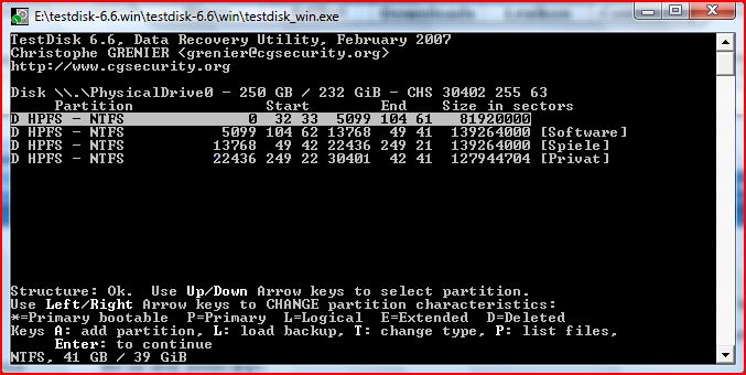

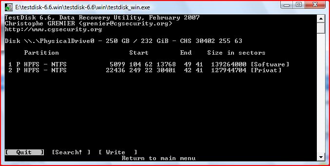

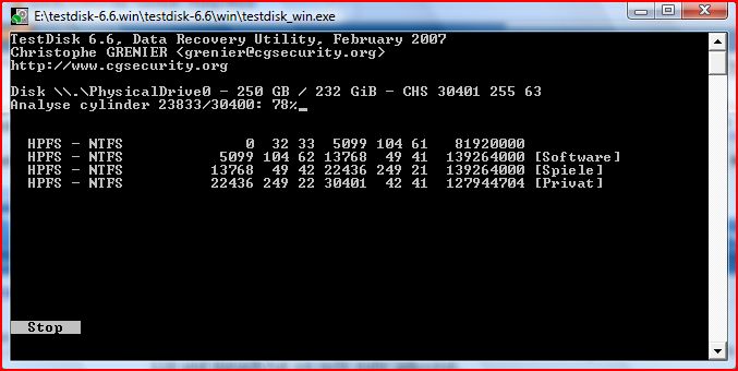

ich habe die letzten Tage damit verbracht diese Forum zu studieren denn ich habe folgendes Problem und konnte es bis jetzt noch nicht lösen und hoffe in direktem Kontakt eine Lösung zu erhalten, danke.
Systemdaten:
250 HD, 4 Partiitonen mit Vista (40/70/70/70) voreingestellt beim Kauf
Problem:
2 meiner 4 Partitionen sind weg aber durch testdisk sichtbar und die Daten habe ich durch Copy auf eine der beiden noch zugäglichen Partitionen komplett zurückerhalten und direkt auf DVD gebrannt.
Nach reichlichem Studium des Forums klappt aber die Rückgewinnung der Partitionen nicht es heißt dann immer "Partition: write error".
Hier weitere Infos:
Die Partitionen "Software" und "Privat" sind in Windows weg aber als Lücke erhalten, die Daten sind alle noch vorhanden da ja mit testdisk kopiert aber es erscheint immer die Meldung "space conflict ......" zwischen den Partitionen 1+2, 2+3, 3+4. (BILD 1)
Nach "proceed" werden alle Partitionen aufgelistet und die Zylinderanalyse läuft ab 70% (BILD 2) wenn dies fertig ist (100%) kommt die Meldung "HD seems too small ...." und die Partition "Privat" "...can´t recovered"(BILD 3). Mit weiter erscheinen dann nur die restlich 3 alle mit "D". Habe dann die fehlende "Software" auf P gesetzt und versucht diese Partition zu schreiben. Geht nicht kommt immer "Partition: write error".
Das Problem mit der Parttition "Privat" habe ich nach Recherche im Forum so gelöst, "Options" -> Allow partikel last Cylinder auf Yes -> Geometry -> Head auf 255 (war schon) und neue Analyse. Fehler "space conflict ...." wie gehabt aber nach "proceed" sind alle Partitionen direkt zu sehen und die Dateien könenn gelistet werden. Alle stehen auf "D" und "write" funktioniert auch nach Auswahl einer oder beider fehlenden Partitionen nicht.
So jetzt stehe ich auf dem Schlauch, außerdem ist bei jedem neuen Start von testdiskt wieder die Partition "Privat" weg, ich muss den Weg über "Option" erst wieder neu ausführen kann man das nicht speichern?
:freak:

Microsoft macht vielleicht wieder was anderes bei Vista.
Habe diese Partitionsgeometrie bereits öfters unter Vista gesehen.
Dieses zwingt sicherlich dazu die Option allow partial last cylinder freizuschalten, damit der letzte Cylinder genutzt werden kann, und Testdisk damit umgehen kann.
Auch wurde bereits gesehen das Microsoft die ersten über 1800 Sektoren bei der ersten Partition bei Vista vielleicht frei läßt.
Bin da aber schon dran.
Teste mal folgendes ob es klappt!
Setz mal zusätzlich unter Options die Option Cylinder boundary zu No.
Cylinder boundary ist wie ein Snap In und rundet immer zum nächsten Cylinder.
Bei einem Cylinder mit 254 Heads und 63 Sektoren, hat ein Cylinder eine Größe von ca. 8 MB.
Wenn du zum Beispiel eine Partition mit 27 MB erstellen würdest, dann würde Cylinder boundary das auf 3 Cylinder mit 8 MB auf 24 MB runden.
Vielleicht fällt dadurch das Überlappen der Partitionen weg.
Ansonsten wird nochmal eine Geometrie mit 240 Heads pro Cylinder versucht?
Ist aber ein anderer Fall.
Mache mir bitte erstmal eine Diagnose mit Cylinder boundary = No und auch Allow partial last cylinder!
Setze mir bitte die Screens!
Viele Grüße
Fiona

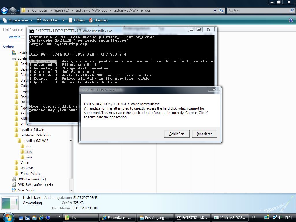

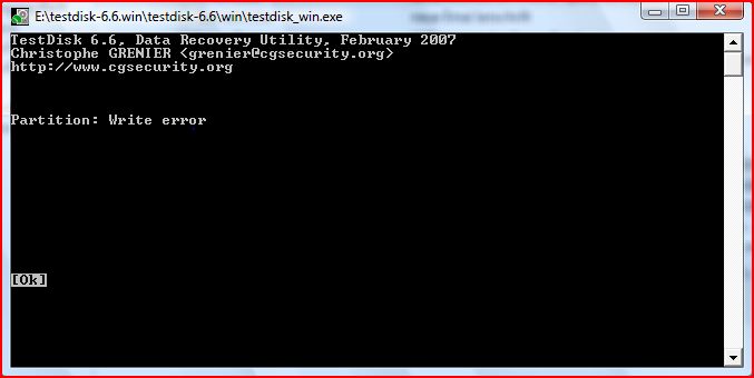

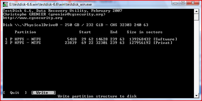

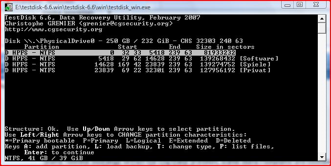

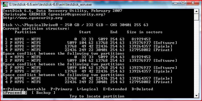

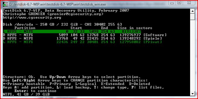

Hi Fiona,
danke schon mal für die Hilfe, habe ich gemacht hier die screens.
Klappt aber immer noch nicht.
Gruss
ellute

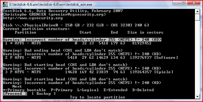

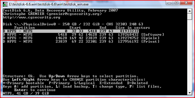

Cylinder boundary hat nicht soviel gebracht.
Beende Testdisk einfach und starte neu, dann ist es ausgeschaltet für den nächsten Test.
Allow partital last cylinder wird benötigt.

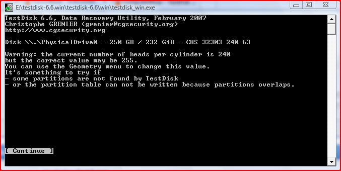

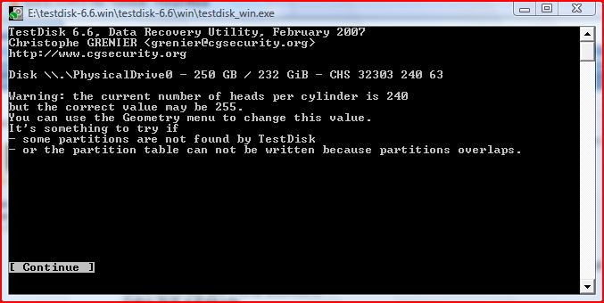

Mache mal als nächstes einen Test mit 240 Heads anstatt!
Dadurch ändert sich die Cylinderanzahl und auch Partitiongeometrie.
Vielleicht hilfts?
Mache mal eine Diagnose mit 240 Heads pro Cylinder.
Starte Testdisk bestätige einfach bei Log-Datei erstellen, wähle deine Festplatte und bestätige mit Enter.
Bestätige auch bei Partition Table Typ Intel mit Enter.
Gehe jetzt auf das Menü Geometry.
Gehe dort auf Heads.
Gib dort 240 ein und bestätige mit Enter.
Lasse SectorSize und den Rest in Ruhe da gefährlich.
Bestätige dann mit OK zum verlassen von Geometry.
Du darfst dann Testdisk nicht beenden da du dann die Einstellungen verlierst.
Gehe dann mit dem Pfeil auf Analyse bestätige mit Enter und setze mir einen Screenshot.
Bestätige bei Proceed auch mit Enter und setze mir auch einen Screenshot..
Schaue mal ob die sich immer noch überlappen, und teile es mal mit.
Wenn die Partition nicht gefunden wird geht es mit der tieferen Suche weiter
Bestätige dann mit Enter.
Gehe auf Search! (tiefere Suche) und lasse die auch mal laufen.
Setze mir hinterher auch einen Screen.
Hier gilt im Fall auch dasselbe mit p drücken.
Teile es mit.
Viele Grüße
Fiona
Edit:

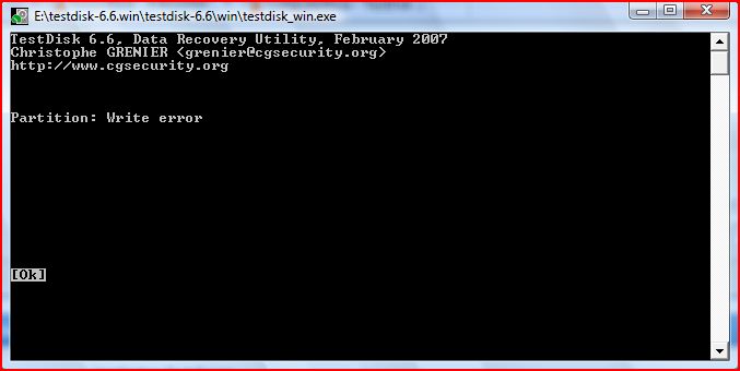

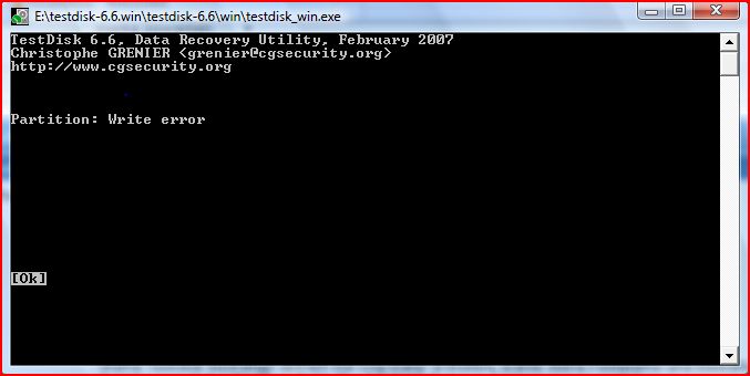

Mir ist nur was leichtes bekannt, wegem einen Bug in cygwin.
Ich weiß aber nicht ob da schon was geändert wurde.
Lade dir wegem Write Error mal die Version 6.7 beta und teste es.
Viele Grüße
Fiona

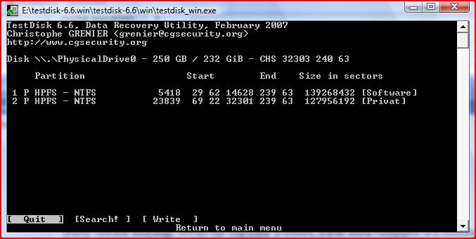

Klappt wohl auch nicht, siehe screenshots
Gruss
ellute

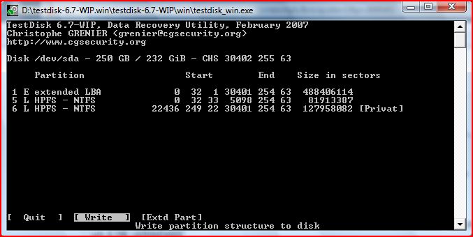

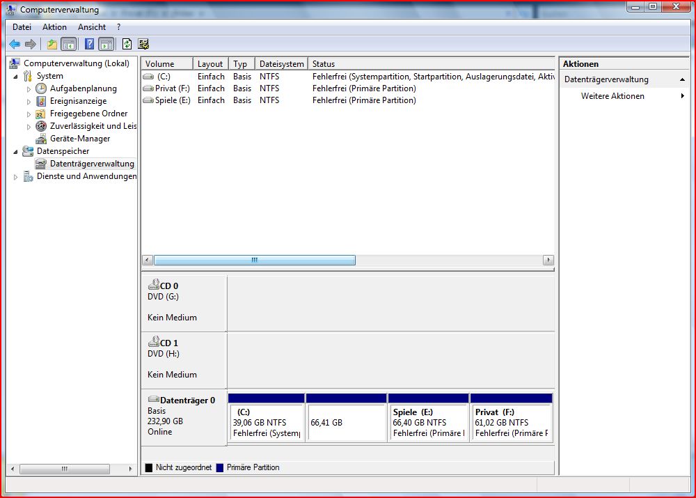

Ich habe bei mir gerade mal die Version 6.7 beta probiert und gibt keinen Write Error.
Ich weiß nicht inwieweit es in Vista sinnvoll wäre, die 2 vorhandenen Partitionen zu verkleinern, damit die sich nicht überlappen!
Vista kann Größen ändern!
Gehe dazu mal auf Computer oder Start und mache Rechtsklick bei Computer.
Wähle Verwalten.
Gehe auf die Datenträgerverwaltung.
Markiere jeweils nur im Bezug auf Überlappen die vorhandenen 2 Partitionen und versuche mal auf Volumen verkleinern zu gehen. Ca. 8MB würden reichen.
Das würde passen.
Ich kann die Infos nicht lassen, wegem Backup!
Wenn alle Partitionen passen, versuche die mit der Version 6.7 beta zu schreiben?
Schalte dazu auch Virenscanner, diesen Windows Defender in der Taskleiste ab!

Hi,
nach "search" gibt es auch keine Änderung, siehe screens.
Habe die 6.7 geladen und gestartet und folgende Meldung erhalten und erst mal auf schließen gedrückt.
Gruss
ellute

Hi,
beide vorhandenen Partitionen um 8MB verkleinert und siehe da, ohne Doing, ist die "F:Privat" wieder da, Daten sind alle drauf und können im Explorer gelesen werden (siehe screen) aber warum funktioniert die "D: Software" nicht?
Gruss
ellute
Du hattest dir ausversehen die Dos-Version von Testdisk geladen.
Siehe Bild;
https://www.computerbase.de/forum/attachments/22-jpg.64799/
Versuche es mal mit der Windows-Version!
http://www.cgsecurity.org/wiki/TestDisk_Herunterladen
Die beta wird öfters aktualisiert.
Mache dann mal eine Diagnose bis durch nach der tieferen Suche Search!
Es wird auch kein Dateisystem mehr angezeigt.
Vielleicht Bootsektor?
Mache auch Allow partial last cylinder.
Nach dem verkleinern, sollte der Computer auch neu gestartet werden.
Vermeide bis dato erstmal chkdsk!
Kann immer noch überlegt werden.
Viele Grüße
Fiona
Hi,
habe den PC neu gestartet und nun !!!!!!!!! ?????????
Jetzt ist zwar "D:Software" und "F:Privat" wieder da abe "E: Spiele" wo ich jetzt alles gesichert und die geladenen Testdisk-Programme gespeichert habe weg.
Mit testdisk für win suche ich gerade mit "search" wobei ich vorher über "Options" wieder "Allow partial last cylinder" auf Yes gesetzt habe.
Habe mich nicht getraut auf "write" weil alls jetzt anders angezeigt wird.
Der "space conflict...." ist jetzt nur noch zwischen D: und E: siehe Screen. Soll ich die D: jetzt mal um 8 MB verkleinern?
Gruss
ellute
Versuche es mal eine Partition um 8 MB zu verkleinern.
Die Cylinder müssen passen.
Auf Grund der schrillen Partitionsgeometrie von Vista, ist es notwendig, das alle Partitionen in Testdisk auf primär gesetzt werden.
Die werden teilweise verkehrt als logische Laufwerke angezeigt, da Vista eine eigenartige Struktur hat.
Deine Bootpartition muß unbedingt auf Stern stehen.
Das bedeutet primär, aktiv und somit bootfähig.
Geht mit jeweils markieren und den Links oder Rechtspfei!.
Wenn du D jetzt verkleinerst, und es passt, mache erstmal in Testdisk nichts.
Starte erstmal anstatt neu und schaue ob du was ändern mußt.
Vielleicht wenn der Space conflict behoben ist, kann es sein, das es passt!
Erst dann würde es mit Testdisk weitergehen.
Viele Grüße
Fiona
