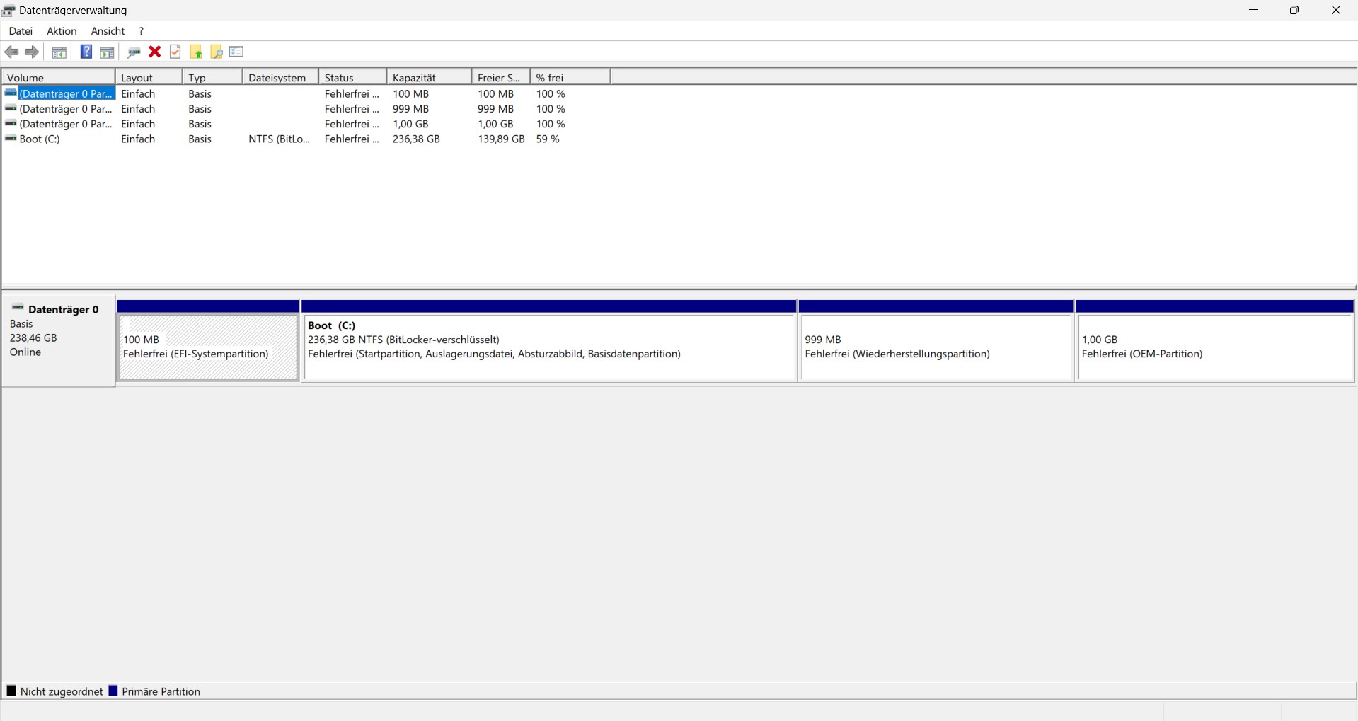

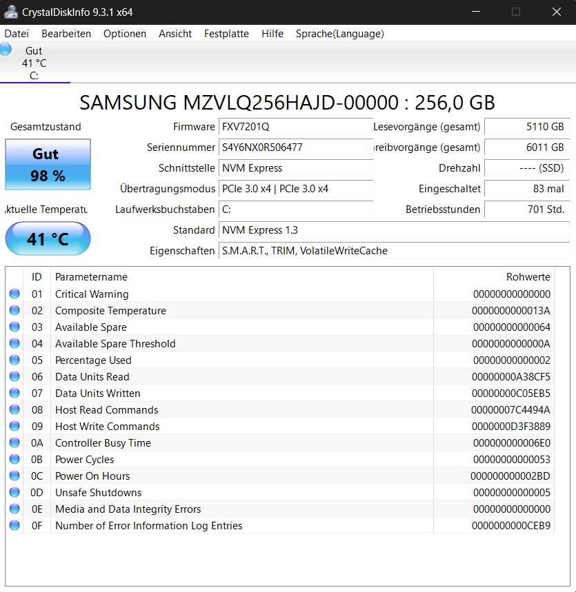

Questionmark schrieb:
Vielleicht bekommen wir zunächst einmal Bilder der Datenträgerverwaltung und Crystal Disk Info!?!
Und: Erst ein mal nichts machen, sonst geht noch mehr kaputt!
Ich gehe mal davon aus, dass da noch eine weitere Festplatte war!?! War das eine SSD?

Reden wir wirklich von einer HDD bzw. Festplatte oder einer SSD/NVMe?
Laut Hersteller: 256 GB SSD, 2 TB HDD
Bin grad etwas irritiert weil die 2 TB tauchen ja gar nicht auf ... aber laut EaseUS sind da ja dateien deren Pfad nicht auffindbar ist ... war der meinung das es 1 festplatte mit 500 GB ist ... kommt wenn man da nie drauf achtet, weil ja platz ist ... heißt das jetzt das sich die 2 GB HDD komplett verabschiedet hat?!
Richtig! Deshalb sind die ganzen "Tipps" hier bisher auch völlig daneben. Wenn die Platte nicht mehr im Gerätemanager auftaucht, ist sie schlichtweg abgeraucht. Ich hoffe du hast eine Datensicherung.
Du kannst ja versuchen, wenn du den Rechner mal für ein paar Minuten ausschaltest, ob da wieder irgendwas zu sehen ist, dann wäre es ein thermisches Problem. Du kannst auch die Kabel überprüfen, ob damit etwas nicht stimmt. Mit ziemlich hoher Wahrscheinlichkeit, hat sich jedoch schlichtweg die HDD verabschiedet, das passiert schon hin und wieder mal, weshalb eine funktionierende und halbwegs regelmäßige Datensicherung unabdingbar ist.
