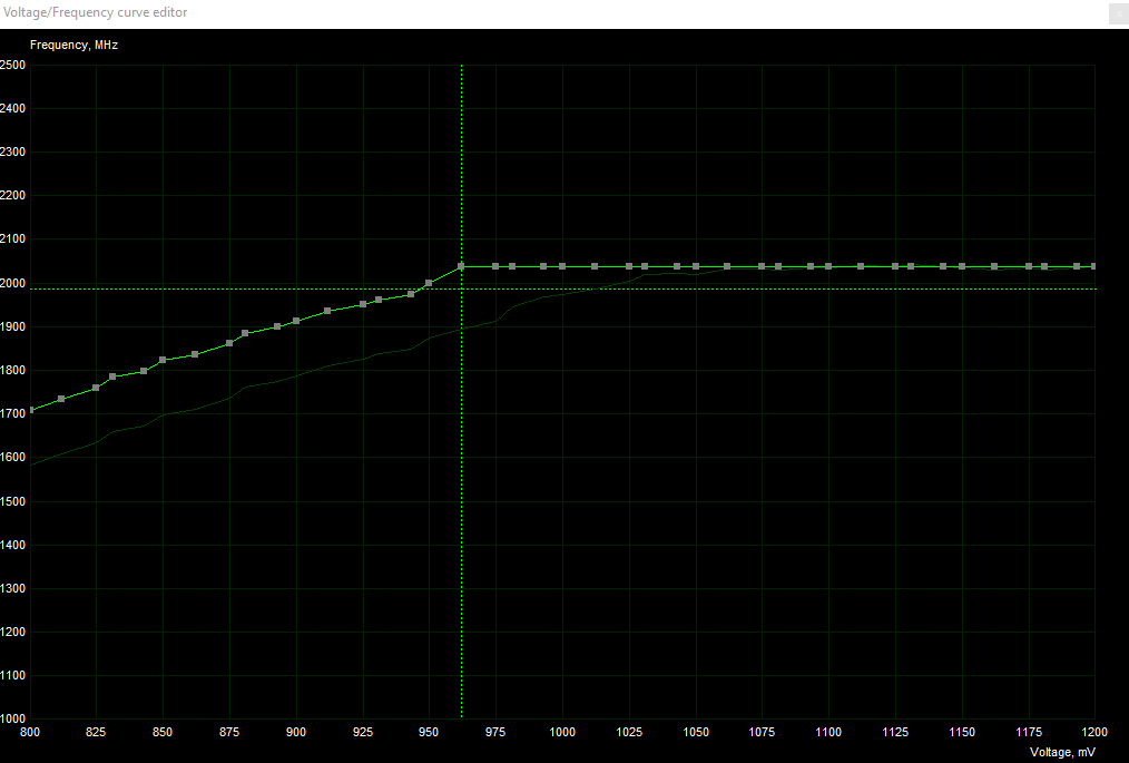

Anbei noch ein Screen meiner leistungsstarken 2GHz Kurve
Damit erreich ich ~11,5k GPU-Score im FSE, des is oke, mein max mit offset-oc liegt bei knapp über 12k.
