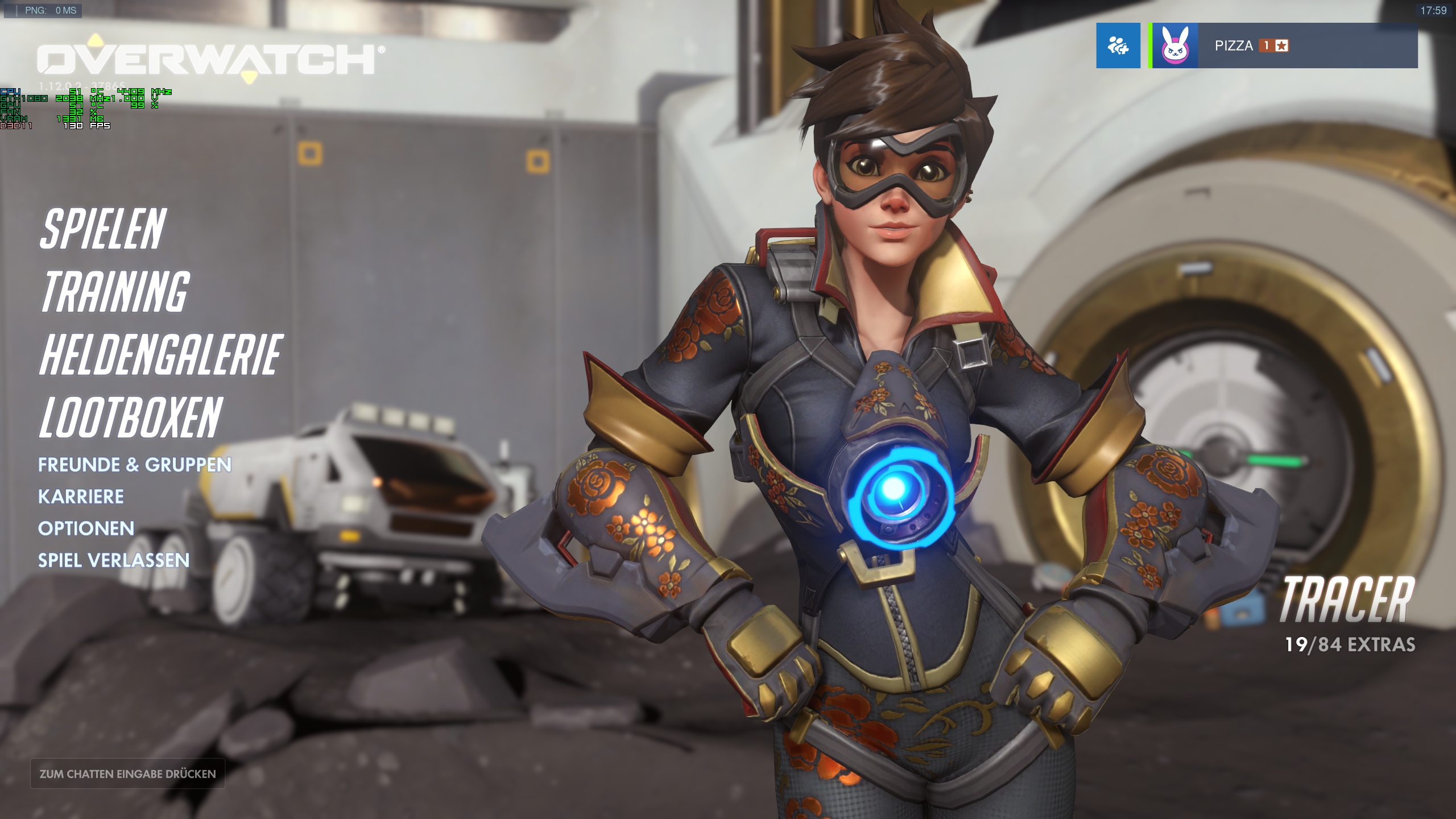

Hab nun AB Beta 12 drauf und nun sieht so bei mir aus.

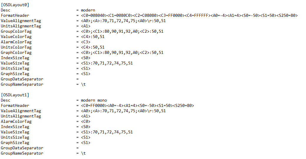

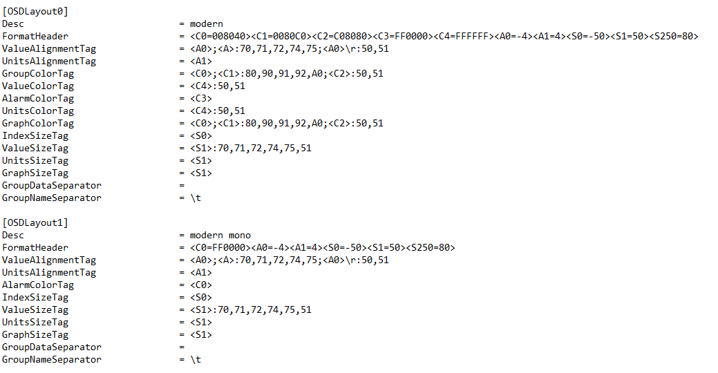

Und wie schaff es nun etwas geordneter mit leerzeichen dazwischen, alles wirkt zusammengeschoben?
Edit: mit komplett deinstallieren, löschen und neu sieht es wieder besser aus, doppelpunkte sind wieder da
Edit 2 : doch nicht, mit dem "modern" noch falsch. classic sieht normal aus

HisN schrieb:
Den Style im AB von Standard auf Modern schalten.
Und dann kann man darüber hinaus auch noch alles in der .cfg editieren, wenn man dann möchte.
Und das was noch "blöd" aussieht ist von HWInfo^^

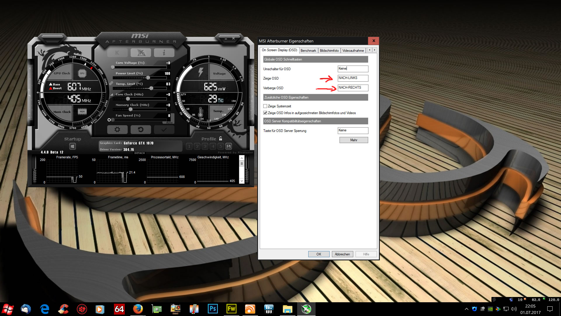

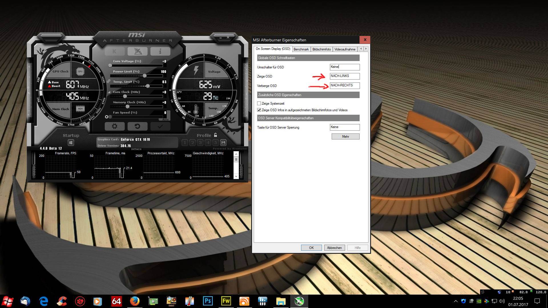

Hier kannst Du, wenn Du es willst mein OSD Profil Modern vom MSI Afterburner herunterladen für Windows 10 64Bit. Einfach die beiden Ordner "MSI Afterburner" und "RivaTuner Statistics Server" unter C:\Programme (x86) kopieren, fertig! In den Ordner befinden sich nur die Profil Dateien vom OSD! Dann kannst Du ja im MSI Afterburner auf das Skinn welches Du willst umstellen und in den Settings für das OSD das "GTX1070" durch Deine Grafikkartenbezeichnung ändern und das gleiche machst Du bei der CPU, überall wo bei mir "i5 4690K" steht, bezeichnest Du es nach Deiner CPU z.B i7 6700K oder was auch immer! ;)
Link MSI-Afterburner OSD Profil Modern: http://mega.nz/#!zZdkUCRQ!RmqsWbKNPwjZ5RCg-ItncnN95yj-UysrLIJQbXvBdSM
Nachtrag:
In den Settings vom MSI Afterburner unter "On Screen Display OSD" hatte ich noch eingestellt, das man das OSD mit der linken Pfeiltaste einblenden kann und mit der rechten Pfeiltaste ausblenden, das einfach wieder weg machen, wenn Du es nicht willst oder etwas anderes einstellen!
