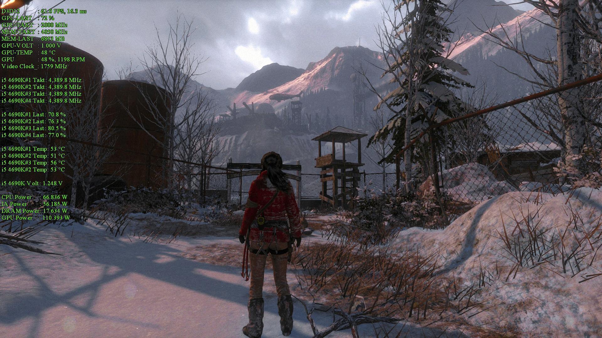

Heute habe ich einfach mal wieder The Rise of Tomb Raider angeschmissen [obwohl ich es ja schon einmal durchgespielt habe] um mal zu testen wie es den jetzt auf DX12 läuft und habe zu meinem erstaunen festgestellt, das jetzt das OSD über den RTSS Server vom MSI-Afterburner auch in DX12 funktioniert, seit wann geht denn das? Habt ihr das auch schon bemerkt?,

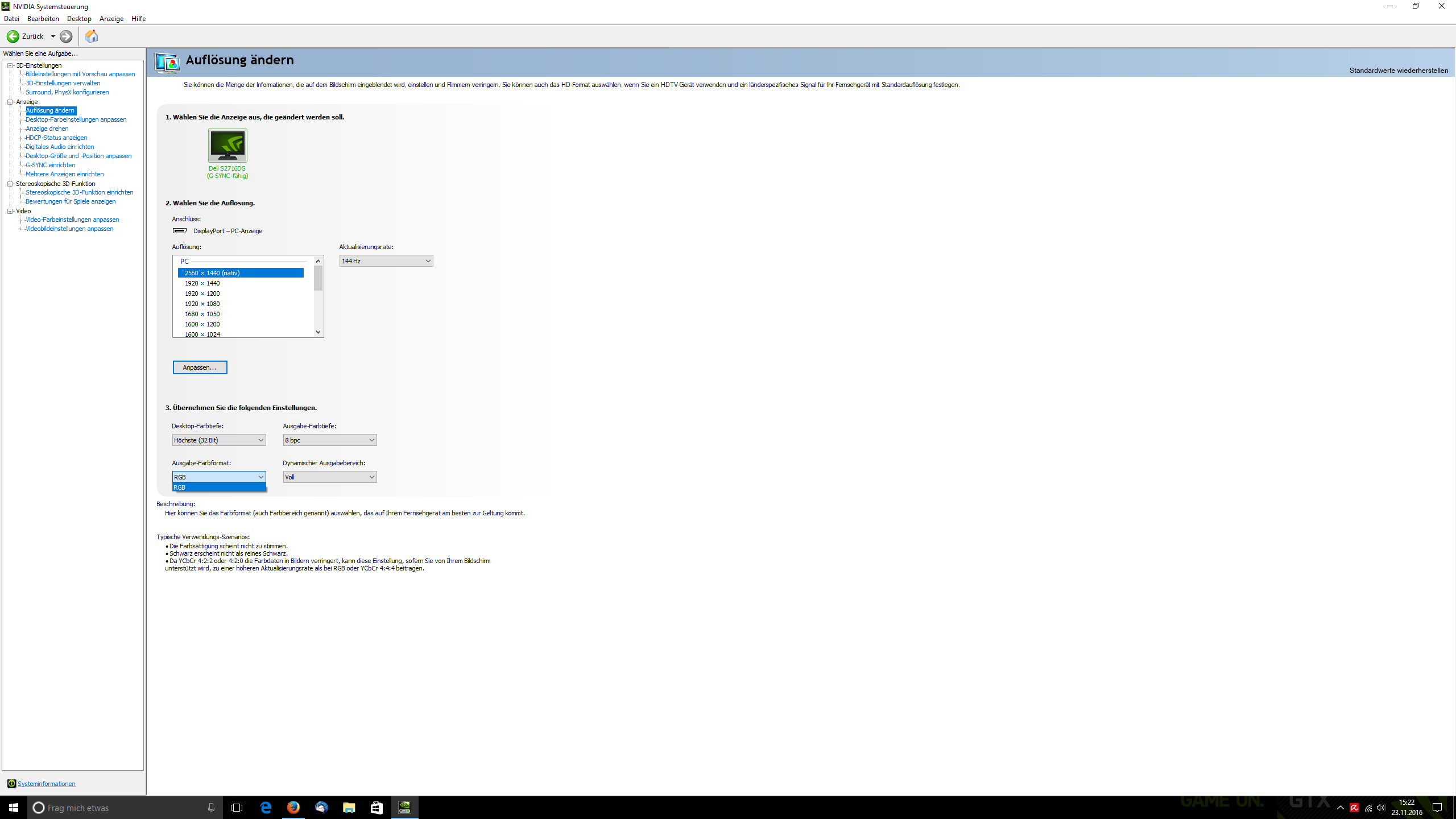

Bei mir wird immer wenn ich einen neuen Nvidia Treiber installiere [ich installiere immer neu und nicht drüber] in der Nvidia Systemsteuerung die Einstellung auf RGB-Begrenzt gestellt, daher muss ich dann immer als erstes diese Einstellung ändern! Ist das bei Dir nicht so?

Also ich meine jetzt nicht die Einstellung bei den "Video Farbeinstellungen anpassen" sondern die Einstellung unter "Auflösung ändern" der Punkt "Ausgabe Farbformat"! Bei den Videoeinstellungen ist immer alles auf Videoplayer entscheiden lassen eingestellt und GeForce Experience hat damit gar nicht zu tun.
