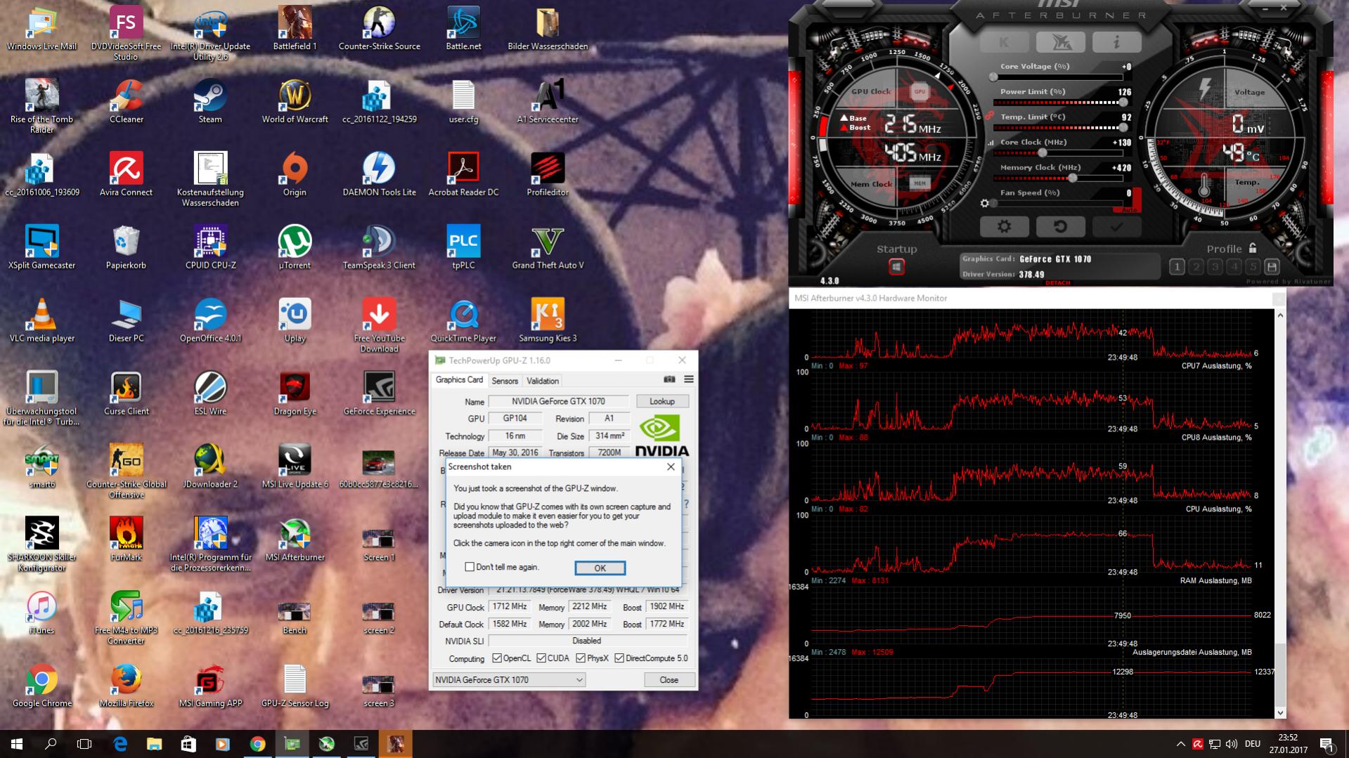

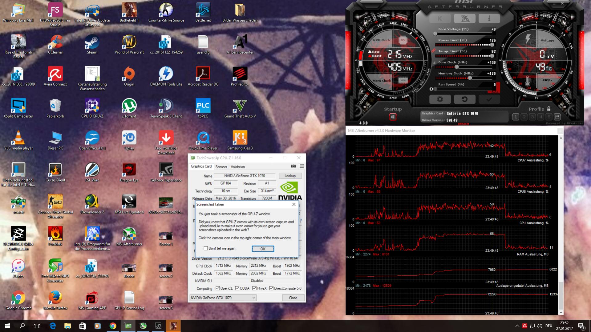

Ich habe den Sweetspot meiner Karte gefunden und das läuft echt genial.
2000@0.943 V eingestellt --> Taktet runter auf 1987 und hält den Takt.
Beim Speicher geht nicht mehr als 4370, deswegen auf 4300 gelassen.
Bei 2000@1V ist die Karte immer runtergegangen auf ~1950 und da war ich schon zufrieden.
Nun habe ich nach einem Dauerloop von Heaven @ 1440p, max Details (extrem Tess und 8aa usw..) 73° und der Lüfter dreht angenehm
2ghz @ 0.925V habe ich auch versucht, da geht die Graka aber auf 1960 Mhz ca. runter und nach 2-3 Durchgängen Heaven stürzt der Bench ab

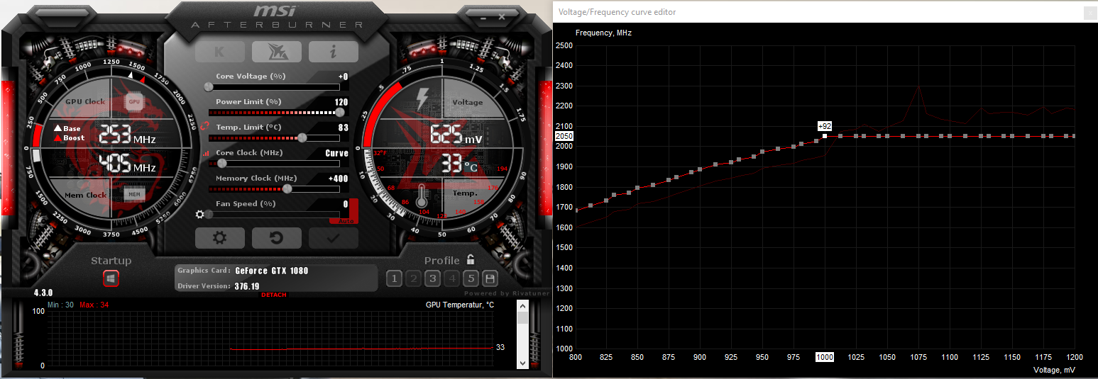

Hi, kann mir jemand vielleicht kurz mal das undervolten erklären, meine Gainward Phönix GS 1070 läuft im Standart in der Regel bei bis zu 1,05 Volt, bei 1962Mhz. Habe bei etwas rumprobieren jetzt 0,975 Volt, als stabil bei gleichem Takt erreicht. Nun frage ich mich wie ich es hinbekomme, dass die Graka diesen Wert nicht überschreitet ohne das er gelocked ist. Weil wenn ich ihn nicht als festen Wert im MSI Afterburner festsetze, dann taktet die Graka zu beginn weit höher mit 2100MHz oder so und stürzt ab.
Habe das ganze im Afterburner mithilfe der Kurve, die man bei alt+f5 sieht gemacht und die Kurve hochgesetzt.

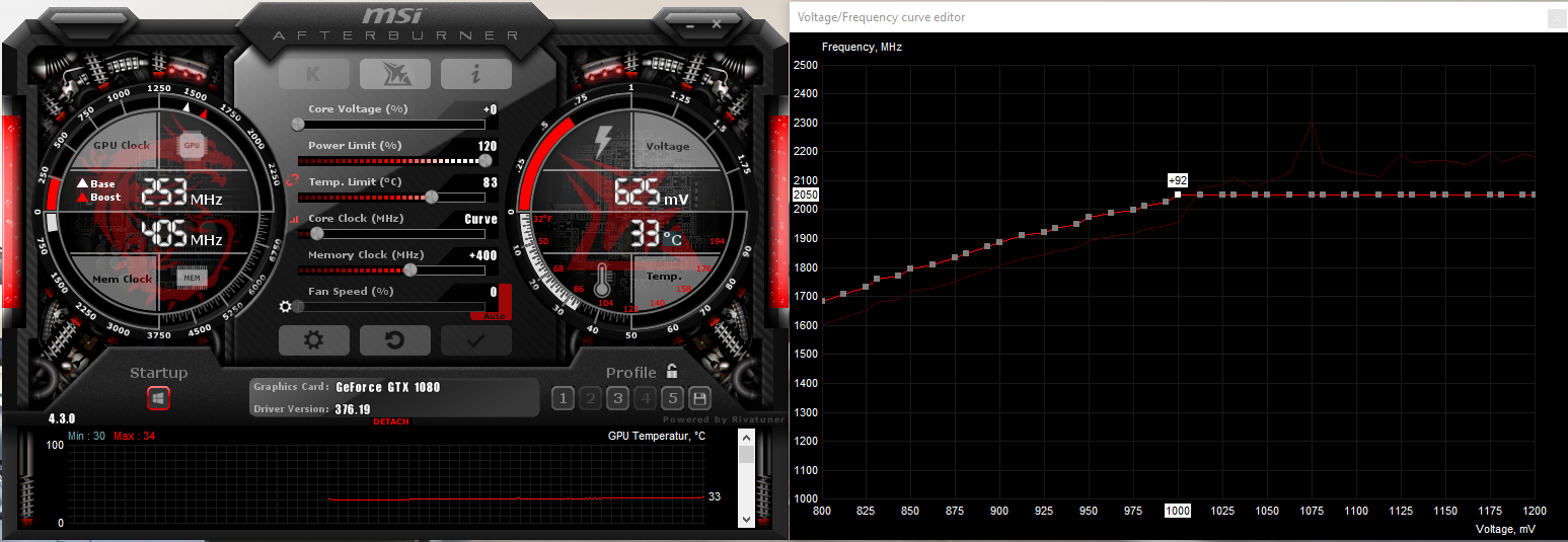

@jokoisda
Jup, die Anleitung sollte helfen.
Letztendlich reicht es, wenn du höchste Spannung / Taktstufe einstellst, die du im Sinn hast und die restlichen darüber einfach runterstellst.
So kann es dann aussehen:
@jokoisda

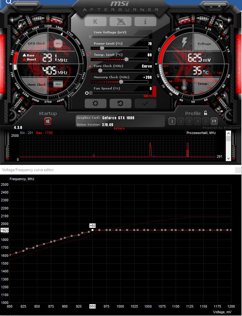

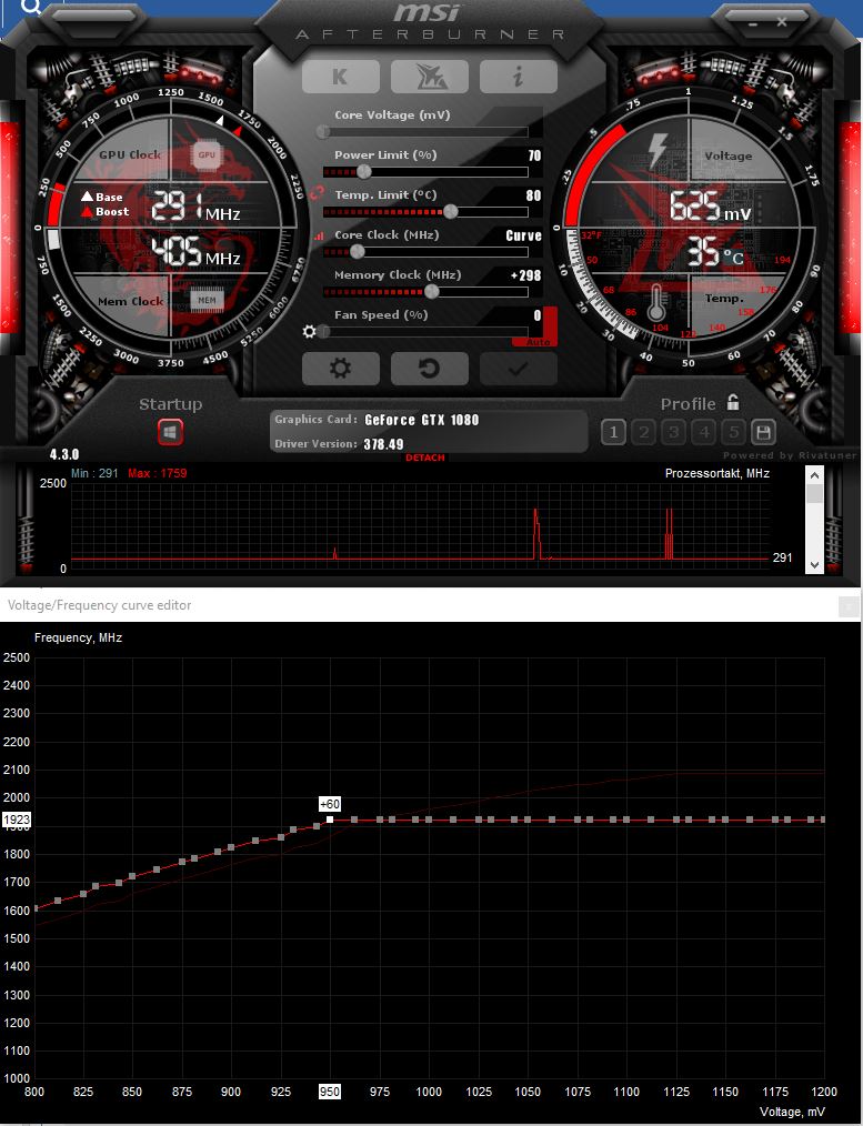

So sieht das UV bei mir z.B. aus, ich habe im Gegensatz zu meinem Vorposter nur noch 0,95v, während der Vorposter noch 1,0v im Einsatz hat.
Beachte, dass du bis zum Punkt der gewünschten Spannung du ein normales Offset verwenden solltest und nicht einfach alles so lassen, dann den einen Punkt nach oben ziehen und alles nachfolgende nach unten. Die Kurve muss so aussehen, wie bei ODST und mir.

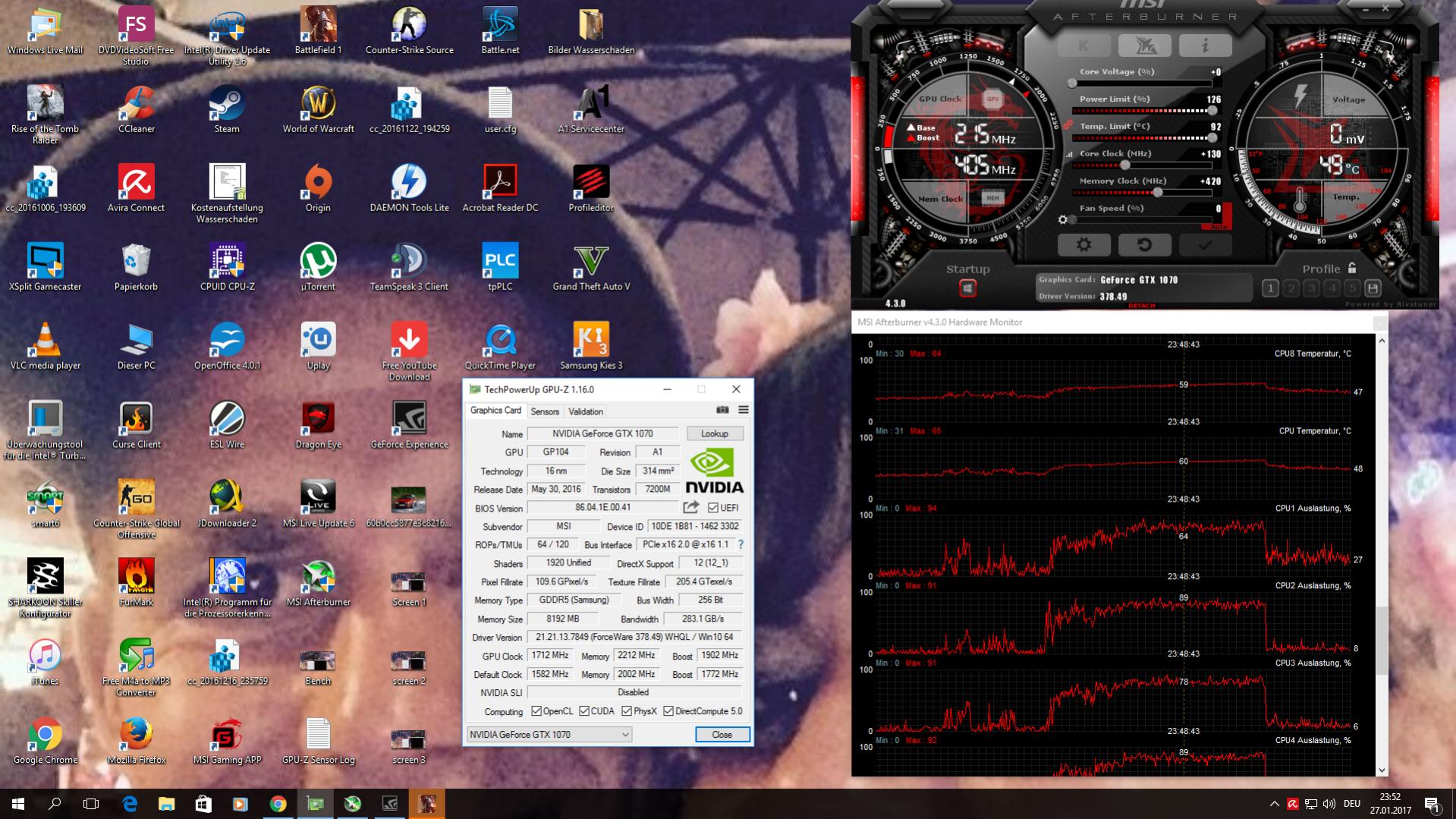

Kann ich nur bestätigen.
Habe mit der KFA2 GTX1070 EX für 395€ die günstigste 1070 gegriffen und offenbar trotzdem ein GPU- wie Speicher-Seitig gutes Exemplar erwischt.
Ich betreibe sie nun mit + 600 für den Ram und (...um eine gerade Zahl beim Grundtakt zu haben...) +181 für die GPU richtig leise auch unter dauerhaftem Feuer im Alltagsbetrieb.
Daraus resultiert der GPU Takt welcher unter Befeuerung über die Temperaturstufen bis auf 2025MHz fällt und diese anschließend dauerhaft aufrecht erhält, sowie zeitgleich 4600MHz für den Speicher.
Damit drückt das Teilchen schon richtig was durch und konnte im praktischen Spielebetrieb noch einen guten Zuwachs an Främchen gegenüber der Standardtaktung verzeichnen (beim Benchen ohnehin).
Zum Benchen hatte ich sie (GPU wie Speicher) gar erfolgreich noch ein wenig höher, bin jedoch für den "Alltagsbetrieb" auf die genannten Werte zurück.
