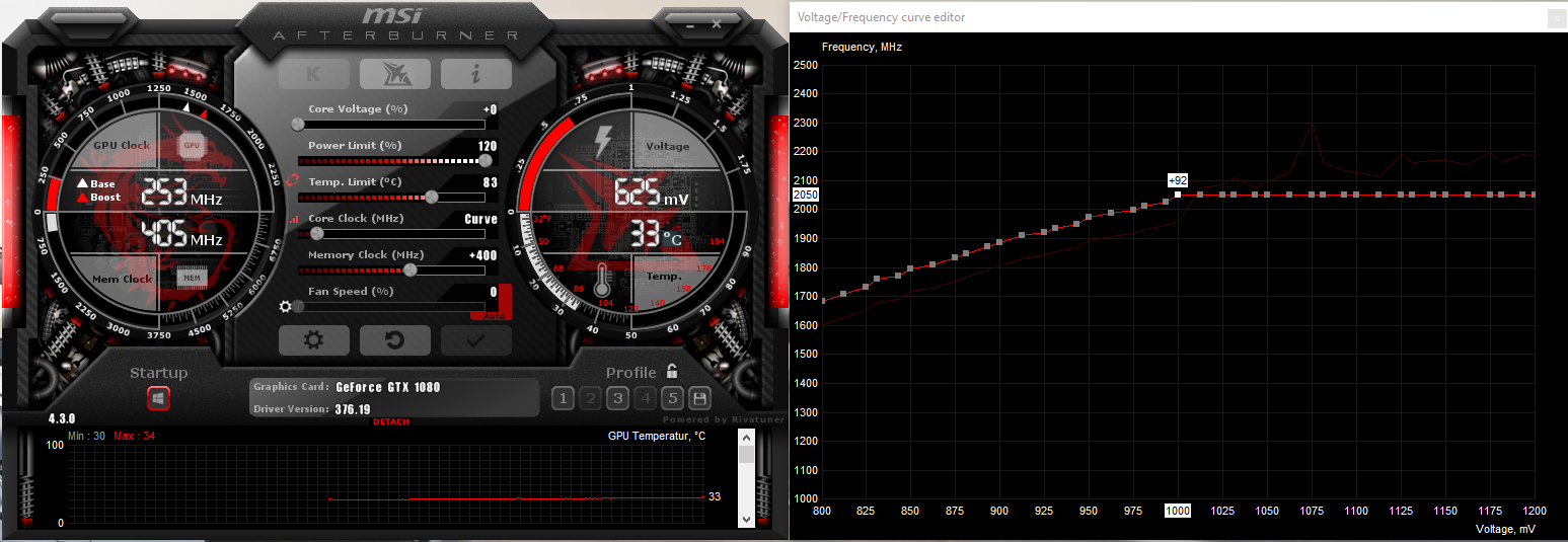

Einfach höher stellen. Du musst nur wissen, wie oft sie zwischen 40 und 70° runtertaktet.
Oder du machst es wie ich und übertaktest die Karte per Kurve während Last anliegt. Dann muss du nicht gross rechnen und weisst immer welcher Takt bei welcher Temperatur anliegt. :)

Ja das parallele Takten werde ich testen, habe ich bisher nicht.
Immer eingestellt und dann Heaven laufen lassen (Takttest)..Heaven ist aber auch wirklich nicht mehr fordernd, kommt da mal eine neue Version?
Hab zwar 3d Mark Advanced, aber ich mag diese Tests nicht, sogar der Loop hat nur 10 Runden usw..
Heaven wäre mir lieber, sogar wenn ich auf 4k manuell umstelle ist es irgendwie zu "low" keine Ahnung, auch wenn die FPS ganz runterbrechen ^^
