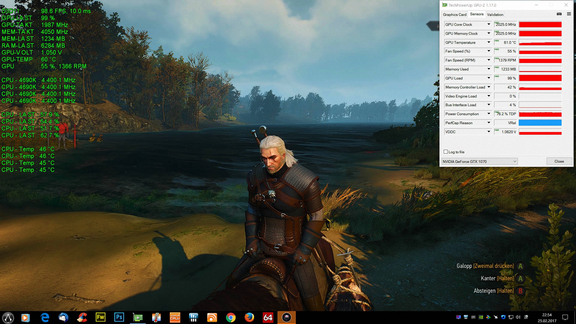

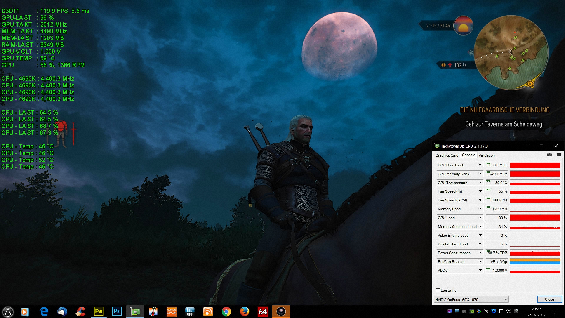

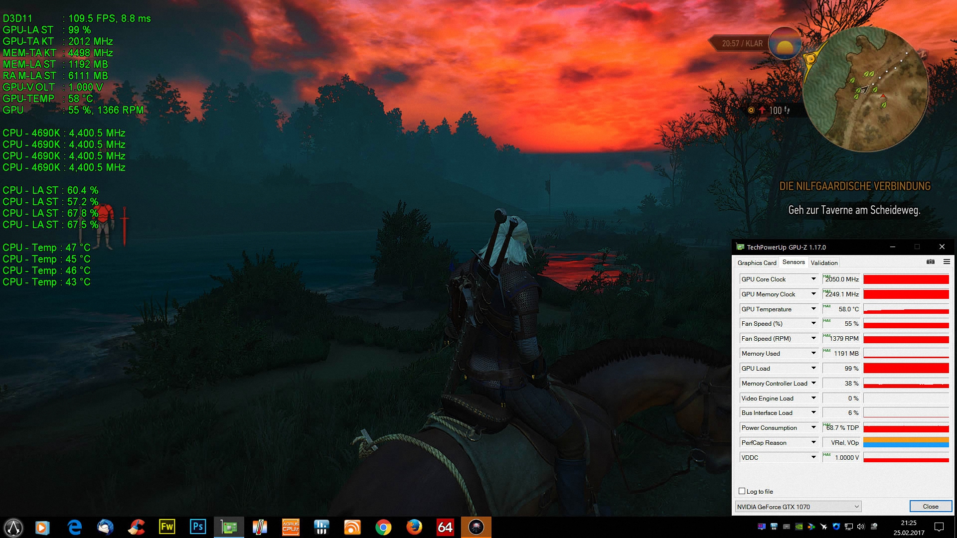

@GrovyGanxta

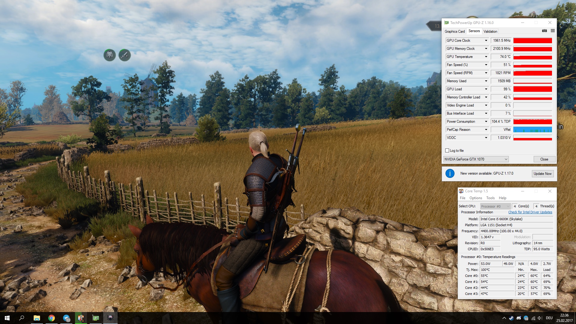

Wenn ich mir so den Screen von The Witcher III. anschaue und die Temperaturen von über 70°C und eine max. Drehzahl der Lüfter von 2000 RPM, dann kann das Kühldesign Deiner Grafikkarte nicht so toll sein. Ich habe hier mal ein Screen von The Witcher III. mit meiner MSI GTX 1070 Gaming X gemacht, mit einem Curve Profil von 2050 MHz bei 1,0 Volt und einem Speichertakt von 4500 MHz.
Screen:
MSI GTX 1070 - The Witcher III..jpg MSI GTX 1070 - The Witcher III._Bild 2_.jpg
Da kann man doch wieder mal sehen, wie unterschiedlich und je nach Hersteller das Kühldesign ist. Leider konnte ich nicht sehen, mit welcher Spannung Deine Grafikkarte lief, ich vermute mal mit dem Standardwert 1,050 V. Hier könntest Du auf jeden Fall noch mit einem Curve Profil und einer Spannung von 1,0 Volt den Temperaturen deutlich entgegen wirken. ;)
AW: Pascal (GTX 1060/1070/1080/Titan X) Sammel-/Overclocking Thread
Naja kann auch am Gehäuse oder der Zimmertemp liegen usw. Aber die Gaming X hat schon ne bessere Kühlung als die Asus Dual ist klar^^

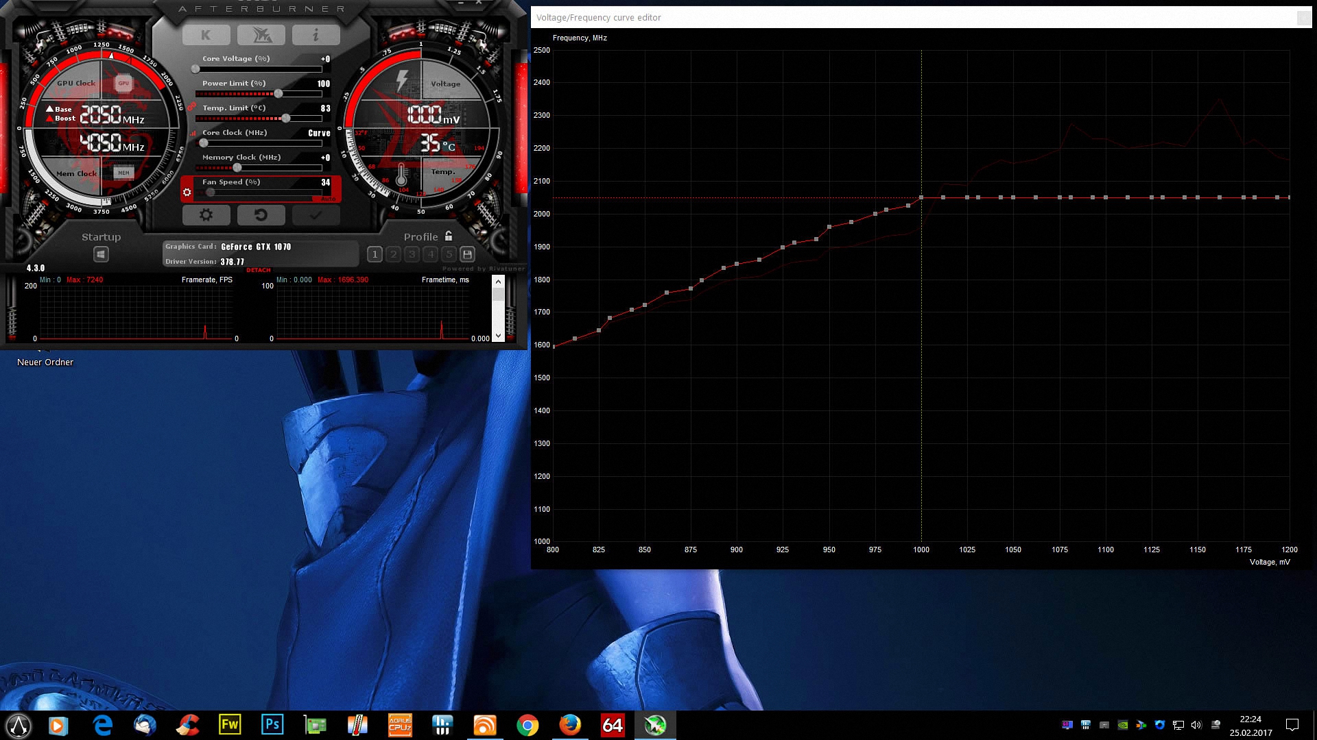

Nein, das ist nicht möglich! Wenn Du im Curve Editor ein Profil mit z.B. 2012 MHz bei 1,0 Volt erstellt hast, dann kann die Grafikkarte nicht höher boosten als 2012 MHz und 1,0 Volt. Andernfalls hast Du das Profil im Curve Editor nicht richtig erstellt!
Hier mal der Screen mit dem Curve Profil von 2050 MHz mit 1,0 Volt von mir:
Das einigste was passieren kann ist, das die Grafikkarte bedingt durch die Temperatur mit einer oder zwei Stufen niedriger Taktet, wenn man z.B. den Zero Fan Modus nutzt und die Grafikkarte im Game [beim Start] schon bei einer Temp mit weit über 50 oder 60°C startet. Aber höher takten kann die Grafikkarte nicht, da diese durch das Curve Profil quasi auf einen bestimmten Takt fixiert ist, den diese nicht überschreiten kann, wie in meinem Fall z.B. 2050 MHz!

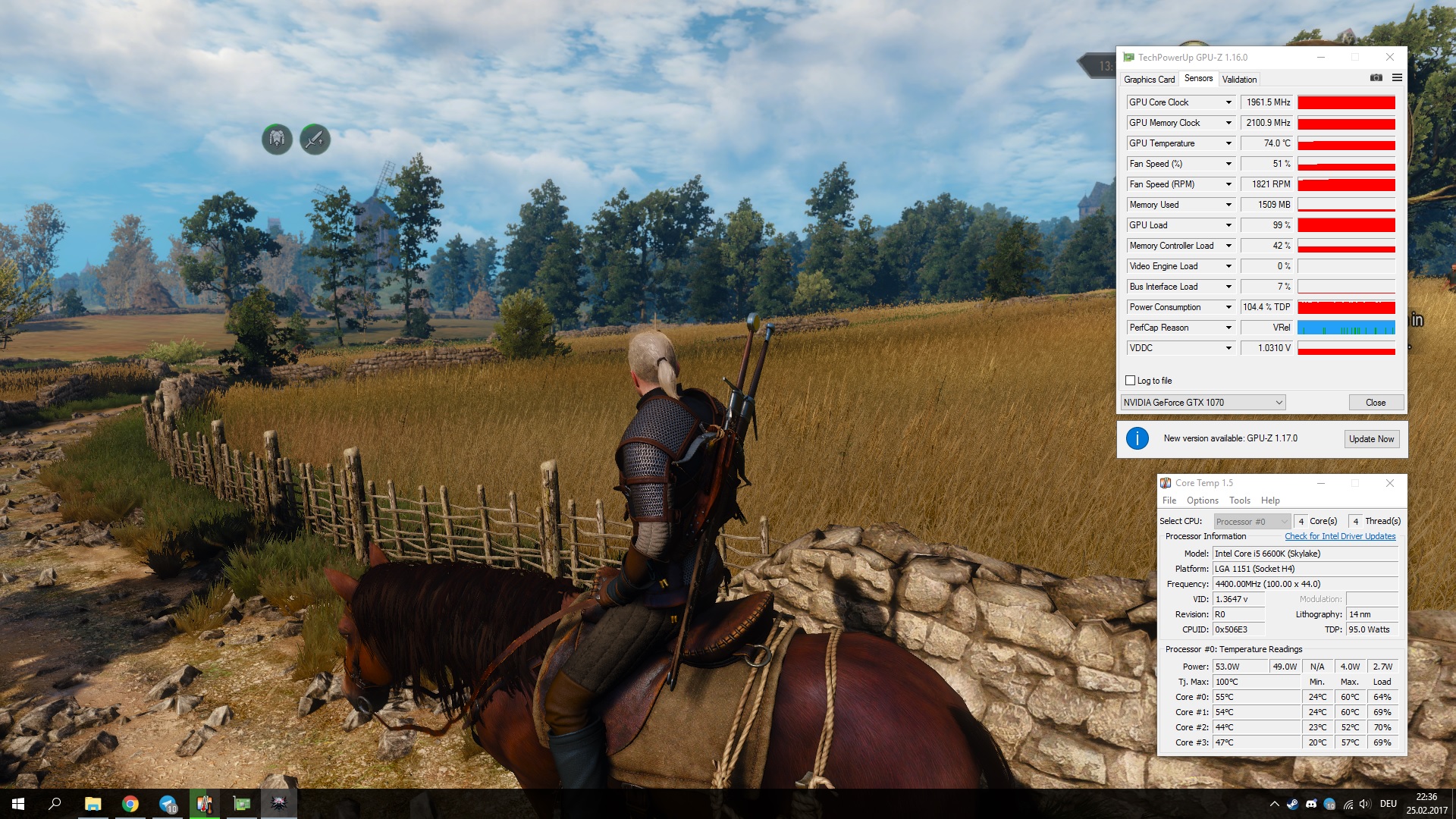

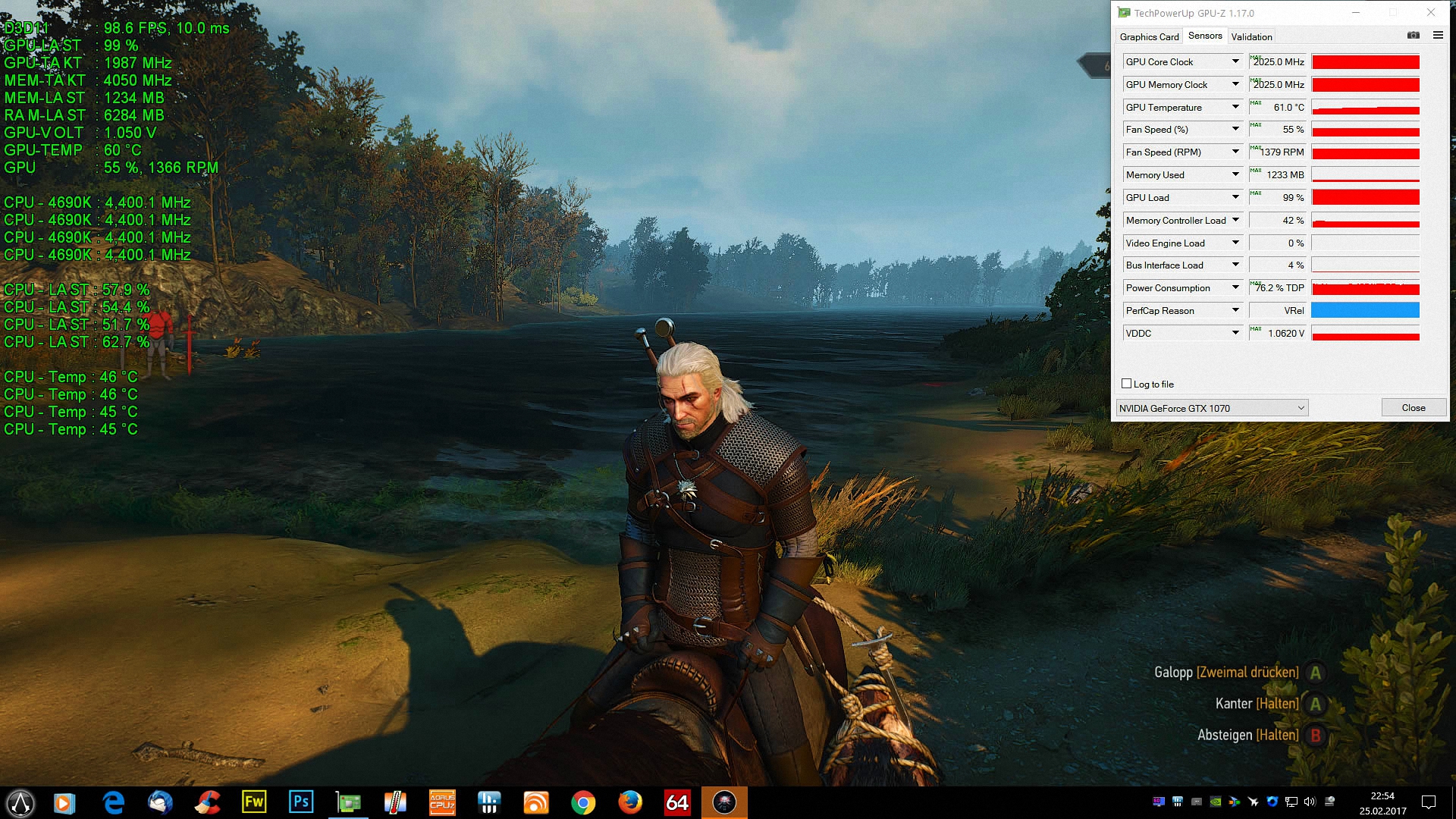

Hier nochmal mit Current last:
Blieb ne weile auf 1975mhz und dann lief es durchgehend auf 1961,5mhz.
VDDC is auch dabei.
Der lüfter lief nich auf 2000rpm sondern um die 1800rpm.
Und 51% Fan speed. Auslesefehler?
Das reicht mir so vollkommen aus.
Wie bereits gesagt, ich will nicht ans volle limit.
Die Karte taktet anfangs mit maximalen 2025mhz bevor es ein wenig dropt.
Is halt auch keine strix, dat weiß ich.
mfg

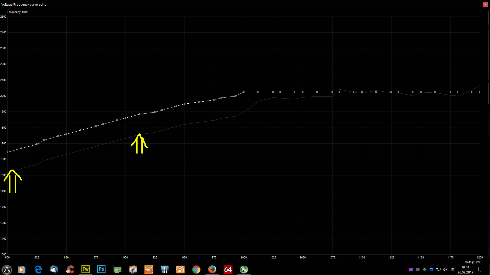

Hier meine Curve (jetzt bin ich ja mal zu Hause):
Wichtig ist ab dem (Roten Pfeil) alle Reiter unter diesen wert zu ziehen! Bei mir 2100 bei 1,0Volt. Beim Übernehmen zieht er diese wieder glatt... so funktioniert es 1A.

@PRAXED
MHH, Deine Curve fängt hinten bei 1600 MHz an, beim normalen Gaming X Bios fängt diese aber bei 1500 MHz an und wenn Du diese hochgezogen hättest müsste man das sehen, sieht man aber nicht. Irgendetwas stimmt da doch nicht?

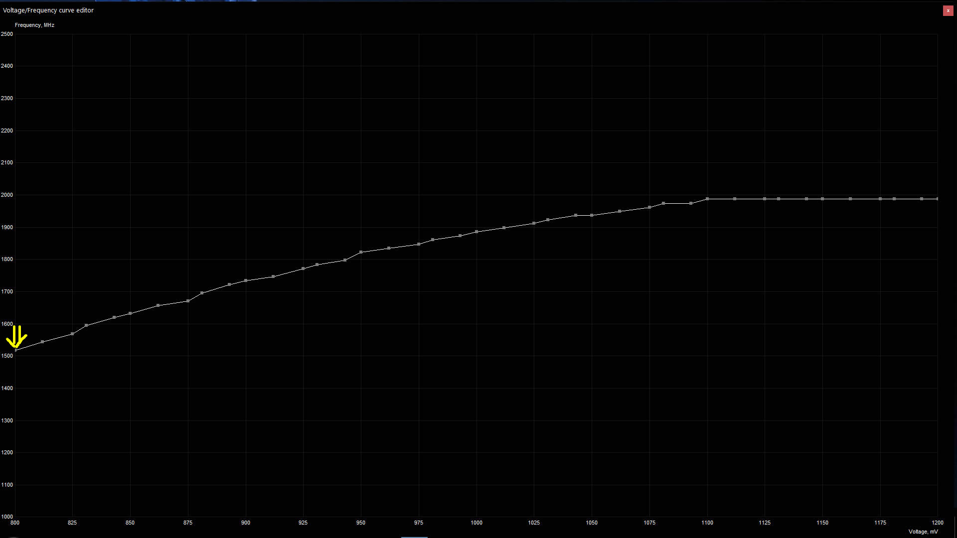

Sieh mal so sieht die Curve @Stock aus:

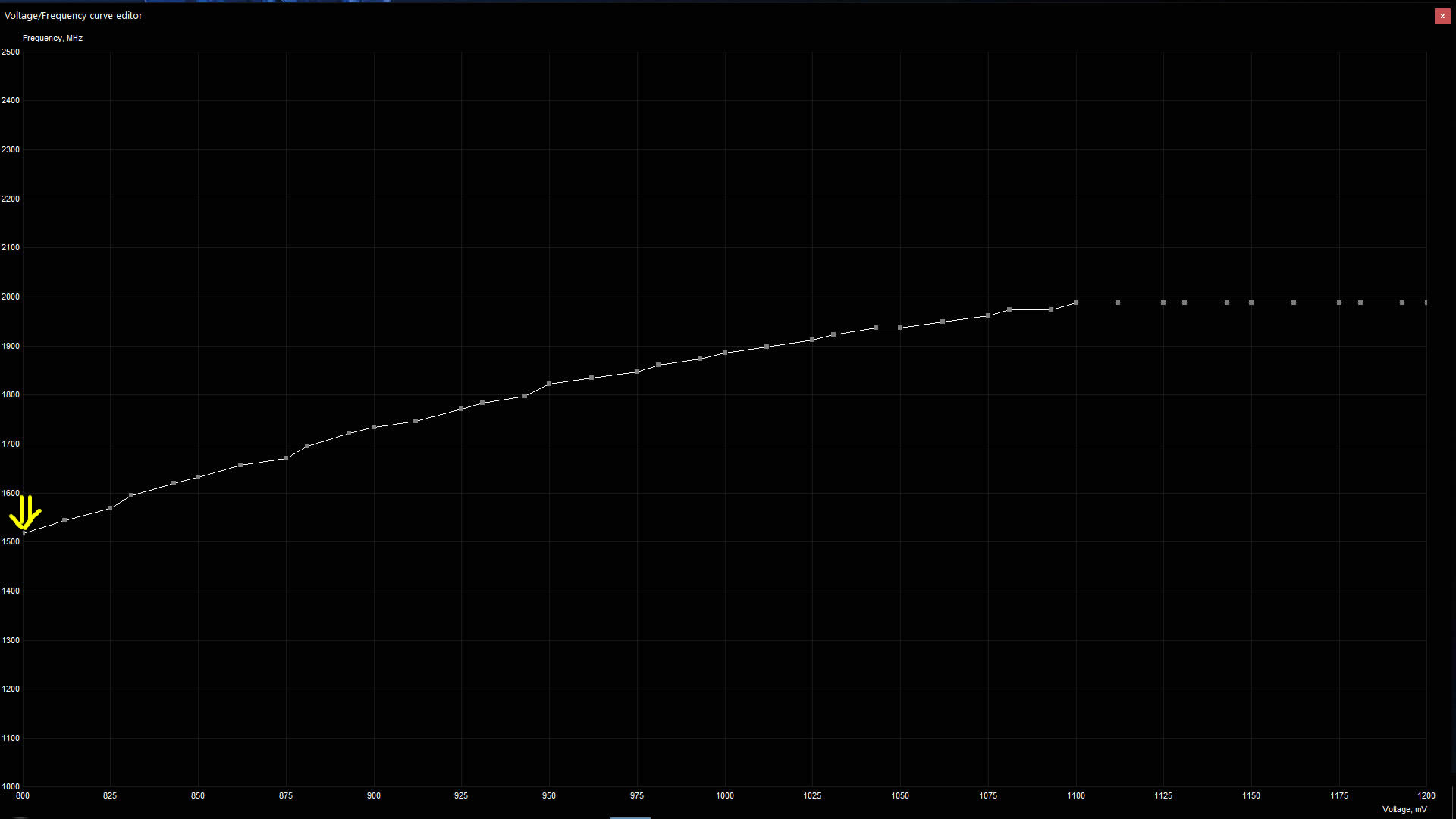

Jetzt machst du mich aber......:evillol: Meine Karte hat einen Max. Boost von 1987MHz. Original! und so läuft sie auch ohne OC. Hier ein Bild:
Mit dem Z BIOS ging sie auf über 2GHz.
Edit:
Hier die Curve Original:
Sollen wir jetzt MSI anschreiben....:D
@PRAXED
Ja das ist schon klar! Aber Deine Curve unterscheidet sich deeutlich von meiner und ich versuche gerade zu verstehen wieso.

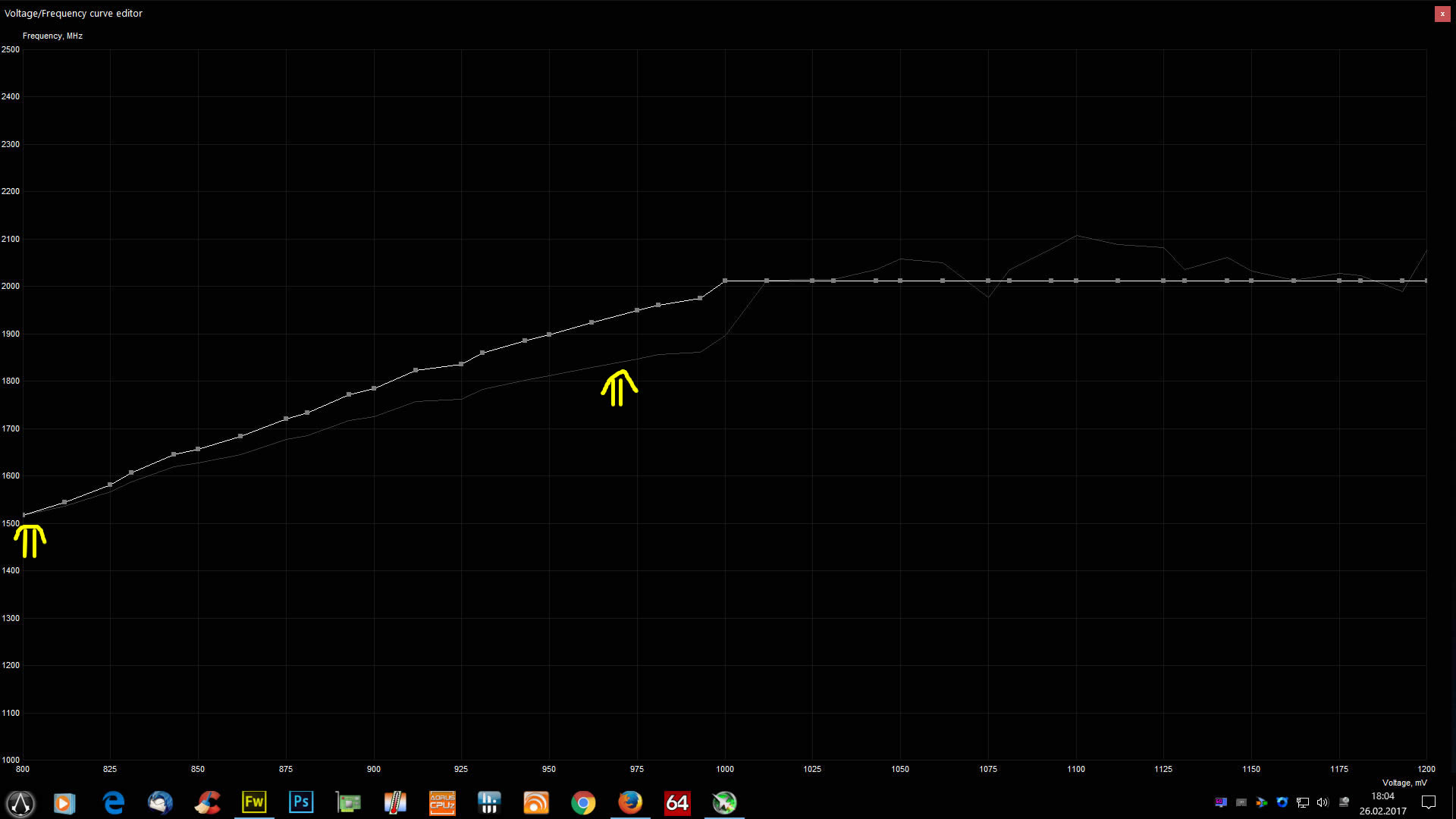

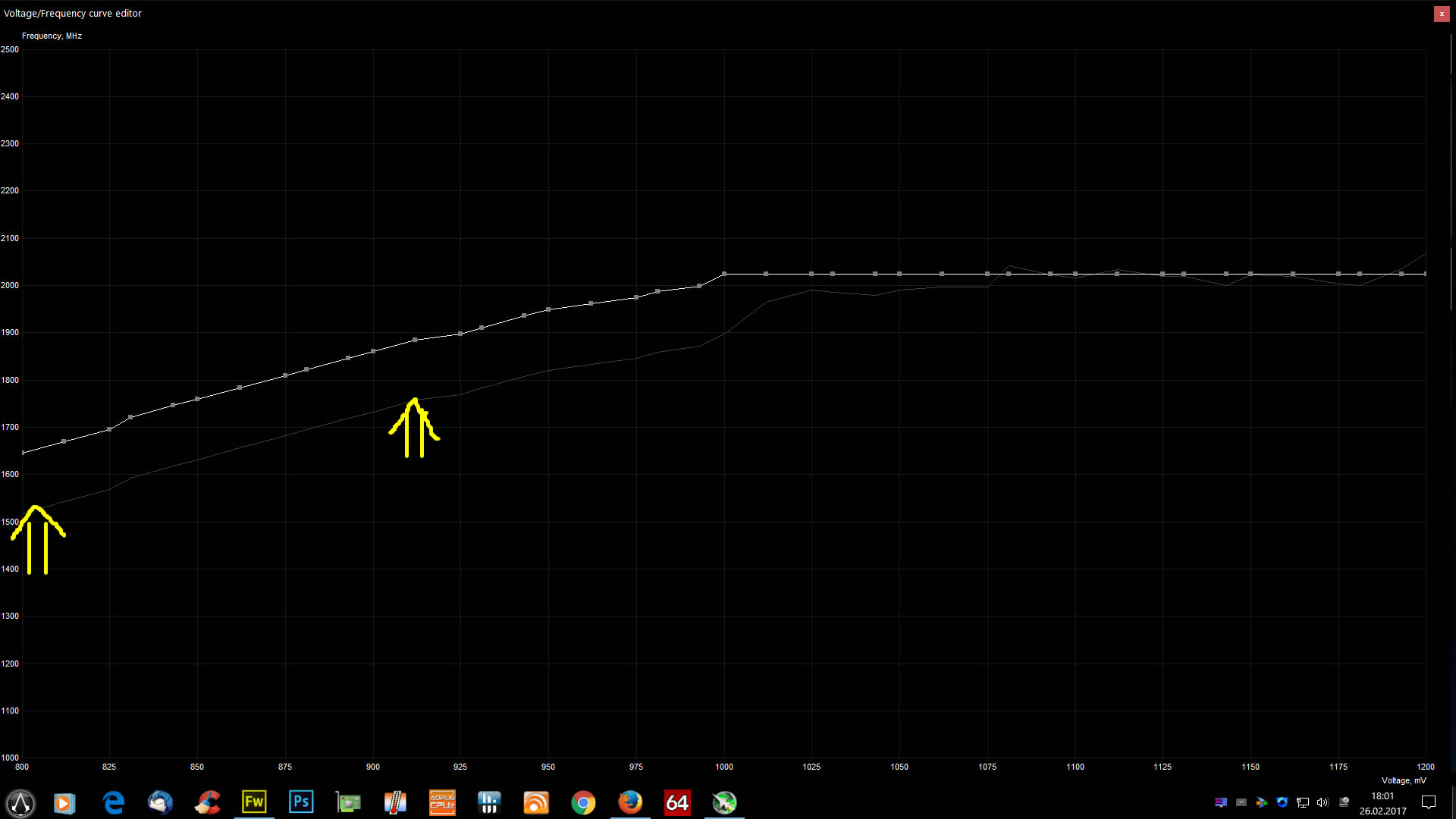

Wenn ich jetzt als Beispiel ein Profil erstelle mit 2012 MHz und 1,0 Volt kann ich das auf zwie Arten machen, einmal mit der Umschalttaste die komplette Curve anheben, dann sieht das so aus:
Wie man sieht, sieht man das der Anfangstakt jetzt bei 1600 beginnt, aber an der weißen Linie darunter sehe ich, das die Curve angehoben wurde!
Hier jetzt das gleiche Profil allerdings mit der Steuerungtaste erstellt, der Grundtakt beginnt normal bei 1500 MHz und zur 1,0 Volt hin hebt sich der Takt und ich sehe mit der weißen Linie, was ich angehoben habe:
In Deinem Screen beginnt bei der Curve der Anfangstakt mit 1600 MHz ohne das die weiße Linie eine Anhebung zeigt, Wieso? Wie hast Du also Deine Curve erstellt, das diese bei 1600 MHZ beginnt ohne Anhebung?
Ah...... jetzt bin ich bei dir;) Aber.... ich habe die Originale Curve ja auch schon so. Siehe Edit Post 398.
Was ich beim OC gemacht habe sieht man ja. Ich habe lediglich bei 1,0 Volt auf 2100 hoch gezogen und den Rest dann natürlich alle runter!
Mehr habe ich nicht gemacht.
Warum meine Original Curve jetzt aber so von deiner Abweicht....? Jedoch, habe ich ein BIOS Update für Micron VRAM drauf. Ist es bei dir Samsung...?
