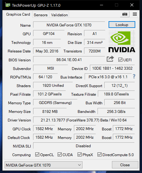

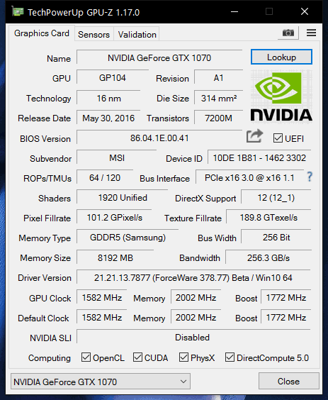

Ja ich habe eine Samsung GTX 1070:
Ich habe jetzt mal bei TechPower mir Dein Bios von der GTX 1070 runtergeladen, kann dieses allerdings nicht auf meine Grafikkarte flashen, da kommt immer eine Meldung das es sich um eine OEM Version handelt, was auch immer das bedeutet :confused_alt:
Weil, Deine Curve ist genau so wie die der GTX 1070 Gaming Z, diese fängt auch bei 1600 MHz an, während die normalen GTX 1070 Gaming X alle [bis auf Deine] mit 1500 MHz beginnen. Mich würde ja jetzt mal interessieren, ob bei allen die eine MSI GTX 1070 Gaming X Grafikkarte mit dem Micron Speicher haben und das Update Bios für den Micronspeicher aufgespielt haben, die Curve bei 1600 beginnt?

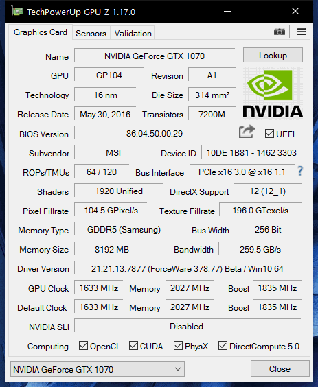

Hier die Version die jetzt drauf ist:
Diese Version kommt natürlich von MSI. Sie war als Update für meinen Micron VRAM gedacht.

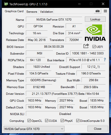

Hier ein Bild mit dem Z BIOS (aber nur der Takt) 2038MHz:
Ich hatte ja kurzzeitig die Z Version drauf... eventuell hat sich diese (Curve) in die Graka gefressen:lol:
Interessant......:alien_alt:

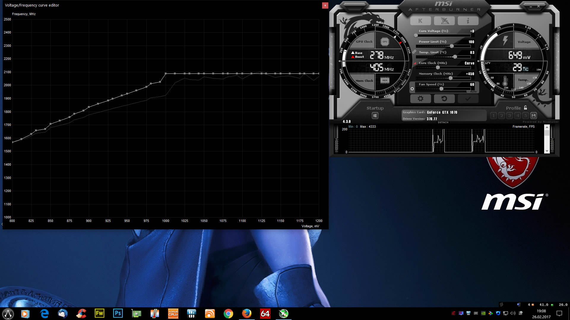

@PRAXED
Ich hab das schon so eingestellt mit dem Curve teil.
Mittlerweile kam ich auch bei 1860mhz an bei 0.975v an und hatte 72c bei 1700 rpm.
Lasse ich die scheiss Curve weg und alles auf standard dann bin ich bei um die 1900mhz im boost.
Meine curve standard limit ist bei 1961mhz. Wird aber nur kurz gehalten bis halt 70c anliegen.
Danach dropt das runter auf wie bereits gesagt 1900 - 1860mhz und fährt mit 1800rpm bei 74c.
Höher taktet die dann auch nicht mehr, die Lüfterdrehzahl bleibt bei 1820rpm~ obwohl die 2000rpm kann.

Ja das ist irgendwie seltsam! Ich habe jetzt mal wieder mein MSI Gaming Z Bios auf meine Grafikkarte geflasht, weil das mit meiner Grafikkarte richtig gut läuft und jetzt schau mal, wie bei mir das Curve Editor Profil aussieht mit diesem Bios:
MSI GTX 1070 Gaming X mit Z Bios und Curve Profil 2100 MHz.jpg MSI GTX 1070 Gaming X mit Z Bios.gif
AW: Pascal (GTX 1060/1070/1080/Titan X) Sammel-/Overclocking Thread
@Zotac2012,
Ok... deine Curve liegt jedoch ganz Links unter 1600MHz. Da kommen wir also auch nicht ganz zusammen..... jedoch schon näher^^
Soll ich jetzt das Z BIOS Flashen....:lol: Schei... drauf! Dann habe ich eben eine Karte die es nur 1 mal gibt. Gibt schlimmeres:D
