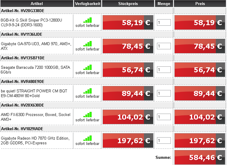

Dann sieht das ganze jetzt so aus:
Passt soweit, aber ich würde die Produkte über Geizhals raussuchen da es dann etwas billiger ist z.B kostet der FX-6300 nur noch 99,90€ statt 104,02€.
Hey, das hast du weiter oben ja schon geschrieben. So hab ich es auch gemacht aber der Preis hat sich später (nach aktualisierung des Warenkorbs) auf den Preis erhöht den ich ohne raussuchen auf Geizhals bezahlen muss.

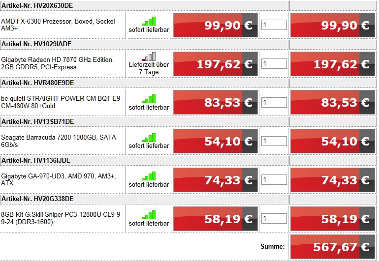

Ich wollte es gerade selber versuchen, aber die Seite von Hardwareversand lädt wieder nicht.
Werde es dann gleich wenn die Seite nicht wieder läuft ausprobieren.
Bei mir hat es geklappt, überall Geizhals Preise
