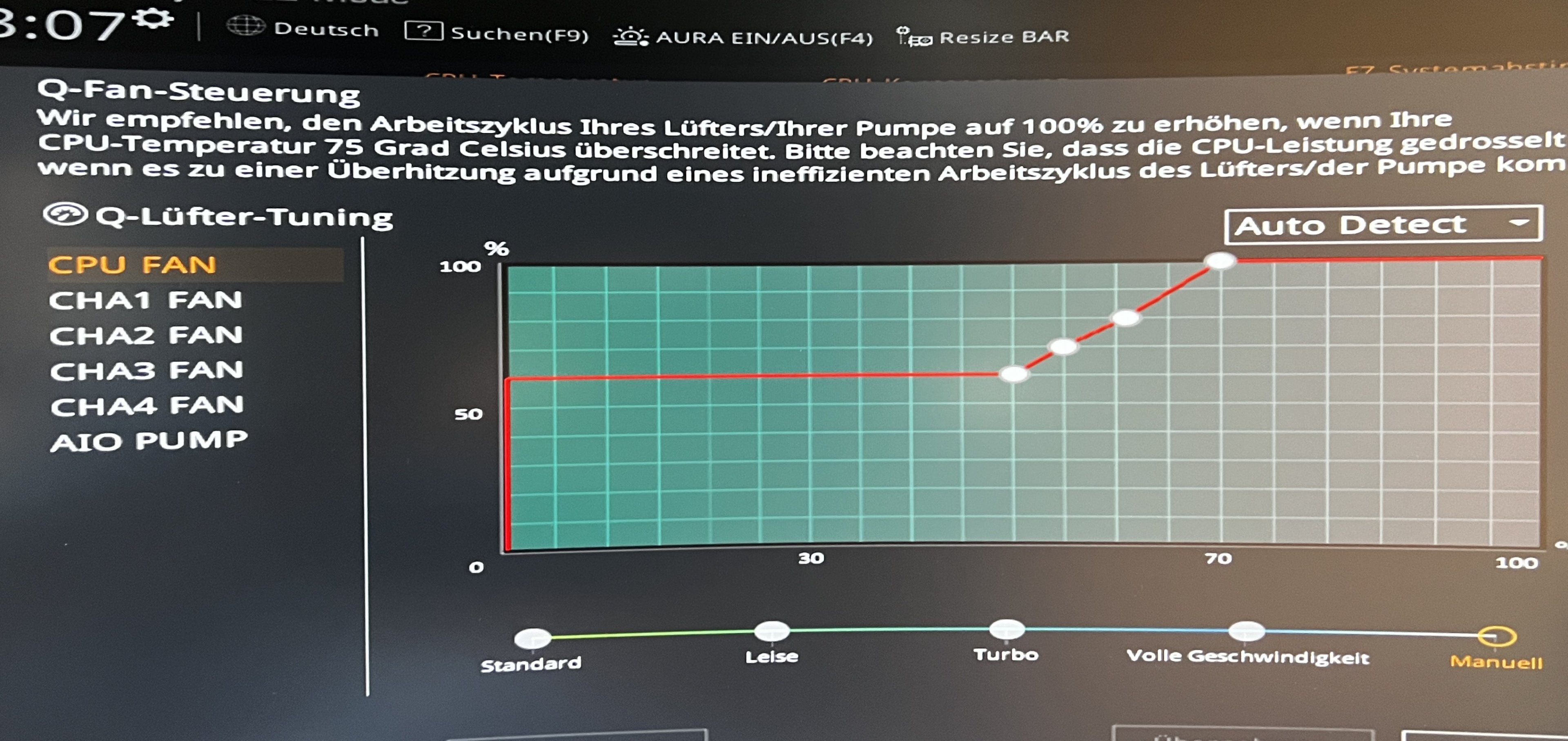

Ich habe nun den Peerless Assassin 120 SE eingebaut, aber er ist sehr laut, ich habe ihm in Bios erst auf leise gestellt, dann war er immer noch sehr laut, dann habe ich custom Settings eingestellt, aber man kann bei denen leider nicht unter eine Minimale Drehzahl gehen, weiß einer von euch warum der so laut sein könnte? Es stört ziemlich Die beiden Mitgelieferten Lüfter sind richtig rum angebaut.
Mit welcher Drehzahl läuft er denn? Wo genau hast du denn am Mainboard angeschlossen? Wie wird er gesteuert, DC oder PWM?
Reaktionen: Regenbogenelch

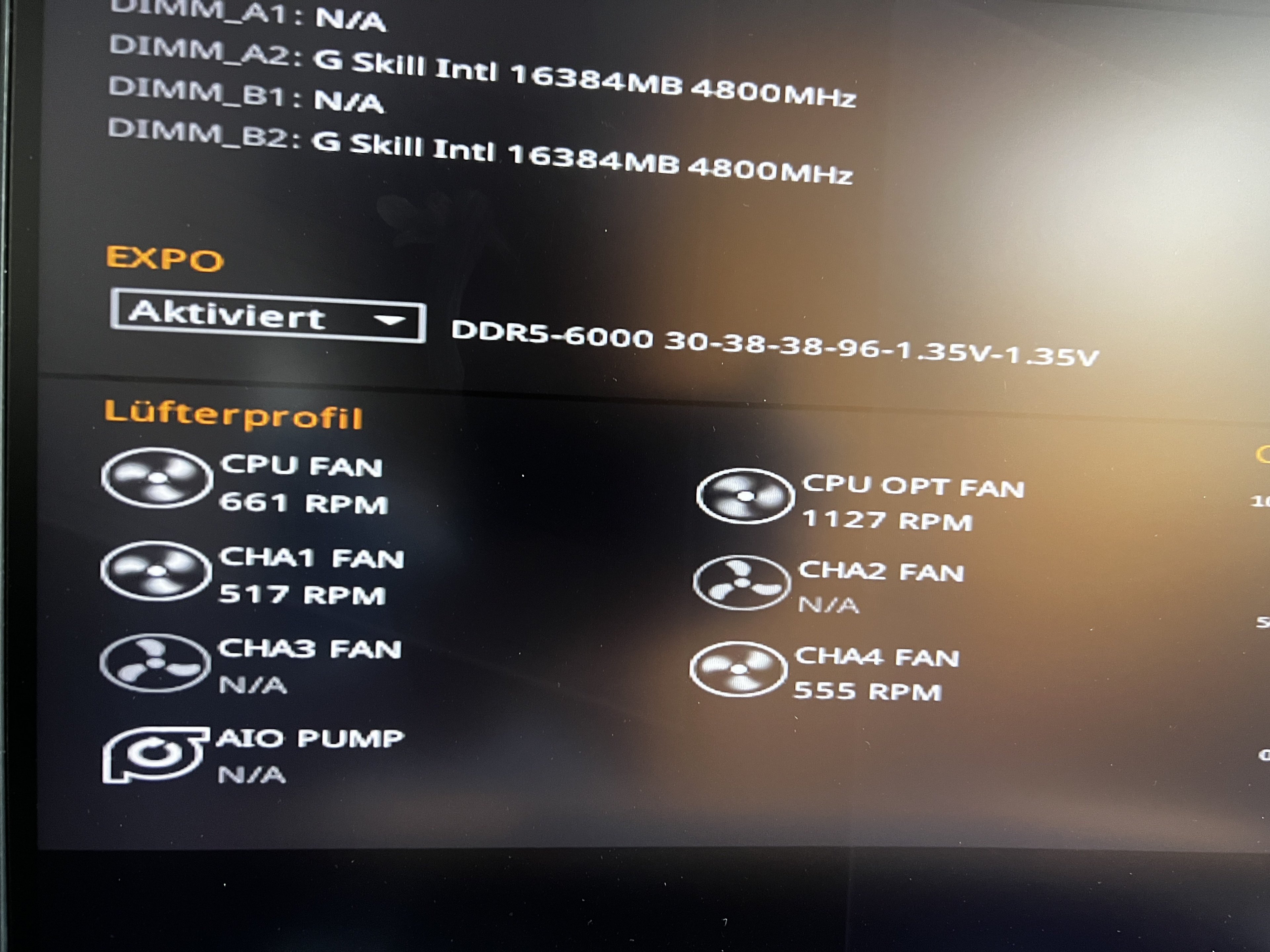

Man hört hier nicht sehr stark wie laut der ist, liegt am Handy Micro und dass ich von der Glasseite aus gefilmt habe. Aber in allen Youtube Videos hieß es, dass der besonders leise sein soll, ich habe mal kurz alle anderen Lüfter am Gehäuse ausgemacht um zu gucken ob es nicht vielleicht die sind, aber es ist tatsächlich der/die CPU Lüfter.
Der eine Lüfter bläst auch doppelt so stark wie der andere, da stimmt doch etwas nicht oder? Oder sind das die Umdrehungen, der beiden CPU Lüfter zusammengerechnet?
Ich dachte auto detect nimmt direkt das Beste, aber wegen deiner Frage habe ich noch mal nachgeguckt was mein Lüfter ist, DC oder PWD. Es ist ein PWD Lüfter, dies habe ich auch eingestellt und er ist direkt deutlich leiser geworden. Vielen Dank für den Input und deine Zeit.
Weißt du warum er bei auto detect so viel lauter ist? Er sollte ja erkennen, das es ein PWD Lüfter ist und dann die dafür nötigen Settings benutzen oder sehe ich das falsch?
Regenbogenelch schrieb:
Ich dachte Autmoatic nimmt direkt das Beste
Das "Beste" in dem Sinne gibt es nicht. Sind einfach zwei verschiedene Techniken zur Steuerung.

Was mich bisschen stutzig macht ist, dass dir im BIOS 2 Drehzahlen für CPU ausgegeben werden. Hast du an den beiden CPU-Anschlüssen noch mehr hängen?
Ich habe an den anderen Anschluss, noch einen Gehäuse Lüfter drann gemacht, weil ich sonst keinen Stecker mehr auf dem Motherboard für den gefunden habe
Ah ok. Gibt so Verteilerkabel. Alternativ kann man einen Hub nutzen. Du hattest doch jetzt das PB 500 DX, oder? Da müsste eigentlich ein Hub dabei sein.
Bei meinem Board ist es z. B. so, dass ich die Lüfter auf den CPU-Anschlüssen nicht auf feste Drehzahlen stellen kann. Alle anderen schon.

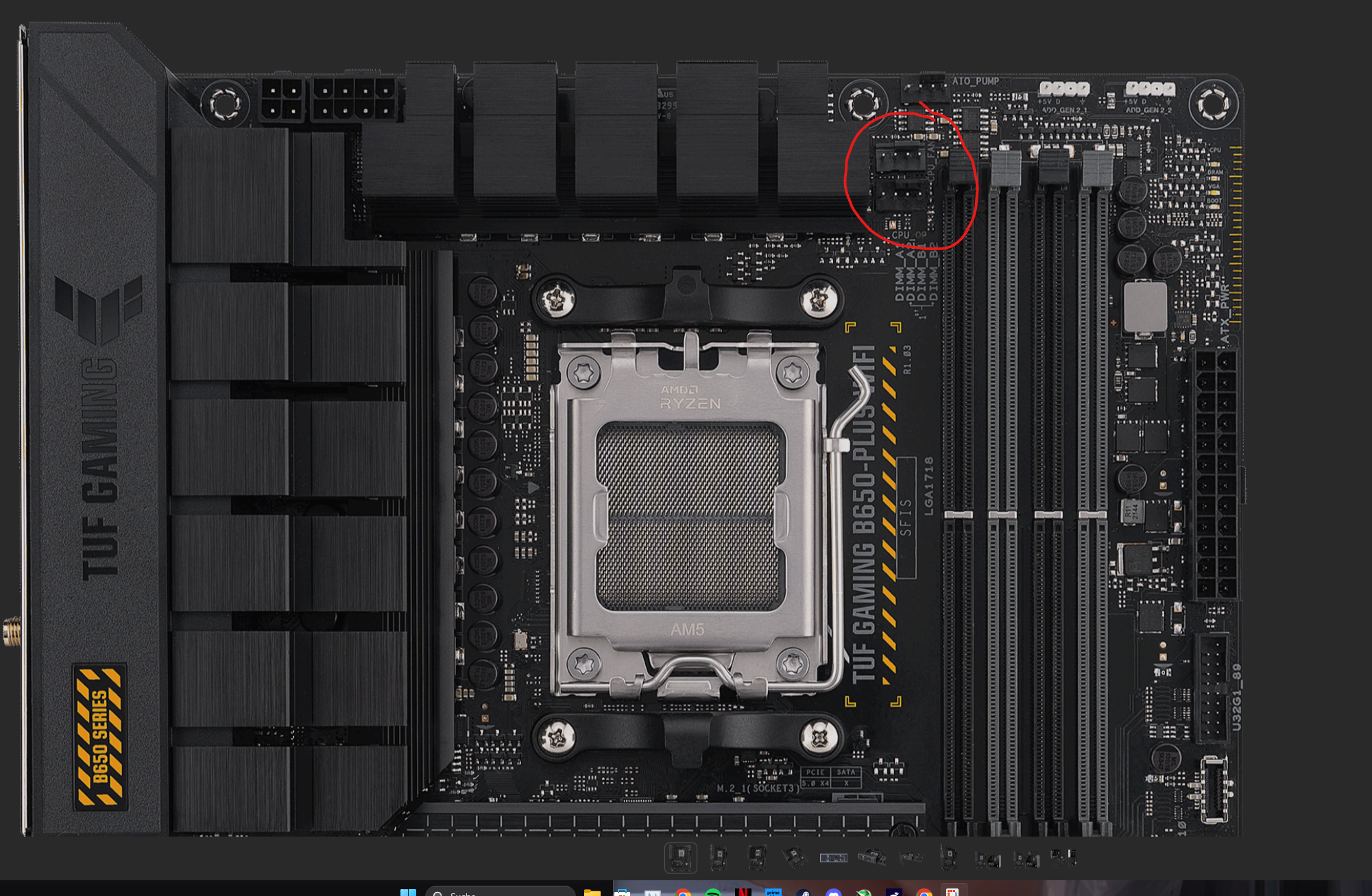

hmm? laut UEFI sind CHA_FAN2 und 3 unbelegt. oder hängen da lüfter dran die kein tachosignal ausgeben?
Hab außer dem CPU Lüfter nur die angeschlossen, die auch im Gehäuse sind. das wären CPU FAN, CHA1 und CHA4 Fan, die anderen beiden Steckoptionen die im BIOS angezeigt werden, habe ich nicht gefunden in der Bedienungsanleitung und im Bios, vielleicht sind das andere Stecker.
Nö, sind ganz normale Stecker und im Handbuch an der gleichen Position beschrieben wie die Stecker, die du gefunden hast.
@Regenbogenelch:
so wirklich gesucht hast du aber auch nicht, oder?
ganz unten links mittig und rechts direkt über den SATA-ports.
