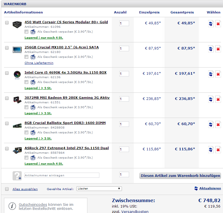

Passen meine Einzelteile in dieses Gehäuse!
Blink
Cadet 4th Year
Aug. 2014
71
Gehäuse:
Gehäuse
Mainboard:
Mainboard
Netzteil:
Netzteil
SSD:
SSD
RAM:
RAM
CPU:
CPU
CPU Kühler:
CPU Kühler
Grafikkarte:
Grafikkarte
Die Teile die rot sind, kommen da neu rein in mein Gehäuse, vom Rest also Festplatte und Laufwerk habe ich keine Werte gefunden, da es ein fertig Rechner war :c
Hoffe auf schnelle Antwort!
Schönen Samstag Abend euch noch!
Blink
Mal abgesehen von deinem Thema, warum so überteuerten Ram? Die Ballistix kosten 28€ ! weniger
i5-4690K setzt ein Mainboard mit Z97 Chipsatz voraus. Falls nicht übertaktet werden soll, den i5-4690, i5-4590 oder Xeon mit H97 Mainboard - CPU-Support - nehmen.
Vaya Value
Max. Länge Grafikkarte27 cm
Max. Höhe CPU-Kühler15.5 cm
Max. Länge Netzteil28.5 cm
HR-02 Macho Rev. A (BW)
Höhe 162 mm (m. Lüfter)
Der CPU-Kühler passt nicht in das PC-Gehäuse
R9 280X GAMING 3G
Card Dimension(mm) 269x128x34 mm
Power Connectors 1x6-Pin, 1x8-Pin
Corsair CS Series Modular CS450M
Anschlüsse (abnehmbar): 1x 20/24-Pin, 1x 4/8-Pin ATX12V, 1x 6/8-Pin PCIe
Dem Netzteil fehlt ein 6/8-Pin PCIe Anschluss.
Der Macho 120 würde passen:
http://geizhals.de/thermalright-macho-120-rev-a-100700721-a1029178.html
Aber wie oben schon geschrieben ist die Konfig nicht besonders gut, für den fast selben Preis bekommst du den Xeon mit HT also 4+4 Thread. Der 4690K hat nur 4 Threads, der Xeon wäre die weit bessere Wahl.
Außerdem bringt dir die K CPU nichts ohne Z Board, du zahlst nur unnötig drauf.
Alternativ wäre der 4690 ohne K, aber wie schon erwähnt wäre der Xeon für die Zukunft die bessere Investition.
Das mit der Graka ist auch nicht das Wahre, nur 1 mm Luft, der Luftstrom wird komplett blockiert, keine gute Idee.
Ich habe doch schon das Mainboard geändert auf ein Z Board ^^
Ich will natürlich mein Budget nicht von 700-750€ übersteigen und dies tu' ich momentan, wenn ich mir jetzt noch ein CPU-Kühler kaufe.
Dann nimm doch den Xeon und ein H Board dazu den Sella dann geht sich das auch aus.
Und wie erwähnt ist die MX100 256 GB nicht lieferbar, das wird sich wahrscheinlich auch nicht so schnell ändern, Alternative M500 240 GB.
Würde das System denn für die neueren Spiele reichen? Bezieht sich besonders auf BF 4, GTA 5 und Far Cry 4 ^^(bei den letzteren beiden spekulier ich)
Der Rechner soll auch nur zum zocken sein, wenn ich vom anstrengenden Arbeitstag nachhause komme um in BF4 oder GW2 ein wenig zu ragen :D :D :D

Und jetzt noch mal, die SSD ist nicht lieferbar auf unbestimmte Zeit.
Ich glaub ich gebs auf hier, Beratungsresistenz pur :(
Einen extra CPU Lüfter sehe ich da nicht...
Wie Hauro schon schrieb hat das Netzteil nicht genügend Stromanschlüsse für die Grafikkarte...
da
+ http://www.mindfactory.de/product_info.php/Thermalright-Macho-120-Rev--A-Tower-Kuehler_942720.html
PCTüftler schrieb:
TE - willst du übertakten?
Ich habe die SSD schon, das ist die alte von meinem Kollegen!!!
Blink schrieb:
Es gibt keine günstigere variante?
Doch es ginge günstiger:
4690 ohne K + H97 oder B Board, beim B Board besteht allerdings die Gefahr das das Bios noch älter ist und keine Refresh CPUs unterstützt.
Hoffe du hast den Hinweis gelesen das dein gewähltes NT nicht genügend Anschlüsse für die Graka bereitstellt.
Kühler passt theoretisch rein, wird aber eng :D
Bleibt das Prob mit den Stromanschlüssen?!
