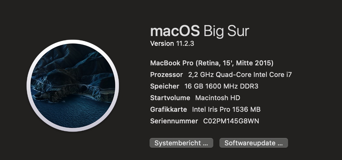

ich bin auf der Suche nach einem passenden externen Monitor für mein MacBook Pro von mid 2015 (specs als Screenshot angehängt. Naiv wie ich war interessierte ich mich für einen WQHD irgendwo zwischen 25-27 Zoll. Dann ist mir beim lesen von Reviews aufgefallen, dass für die Auflösung auch dementsprechend mehr Leistung notwendig ist.
Die Anforderungsbereiche sind allerdings reines Office bzw. Programme fürs Medizinstudium (Notion, Anki (digitales Karteikartensystem), und MS Teams). Keine Bildbearbeitung, Gaming oder ähnliches. Der Bildschirm soll die Produktivität erhöhen, da das ständige hin und her klicken extrem müßig und zeitfressend ist. Nun wollte ich fragen, ob die Hardware meines MacBooks die Auflösung "ruckelfrei" dann überhaupt packt. Das kann ich leider überhaupt nicht einschätzen.
Über eine Einschätzung wäre ich sehr froh. Mit dem wissen kann ich ja dann auch entscheiden, ob der Kaufberatungs- Thread überhaupt für mich Sinn macht.

Da sollte WQHD fuer Office kein problem sein.

Ich danke für die Antwort! Ich frage deshalb, weil ich ihn probeweise letztens an meinen Fernseher angeschlossen habe (älterer Samsung, aber 4K), und das da subjektiv "geruckelt" hat bzw. das der Zeiger verzögert reagiert hat als wenn die Rechenleistung nicht ausreicht. War aber auch aus ca. 20 cm Entfernung und mehr subjektiv als objektiv belegbar. Kann das sein oder hab ich mir da eher was eingebildet?
langsamer Fernseher und Einbildung
inputlag. Das ist bei Fernsehern häufig ein Problem
Reaktionen: Avalon53
Das liegt am HDMI Port am Macbook der nur in Version 1.4b vorliegt. Diese können 4K nur mit 30Hz statt 60Hz wiedergeben, deswegen wirkt das ruckelig. Liegt nicht an mangelnder Leistung. Solltest du den Fernseher häufiger nutzen wollen kannst du mit entsprechenden Kabeln/Adaptern einen der Thunderbolt 2 Ports mit MiniDisplayport Stecker nutzen.
Um es klar zu machen: WQHD ist kein Problem, auch nicht mit HDMI. Entsprechend passendes Kabel vorausgesetzt, also kein uraltes Kabel verwenden.
Reaktionen: Tenferenzu und M4ttX

WQHD mit 144 Hz geht meines Wissens wieder nicht mit dem HDMI Port, da musst du dann zu einem MiniDisplayport auf DisplayPort Kabel greifen. Ist aber nicht weiter schlimm, einfach gleich mit kaufen, wenn's der Monitor wird.
Warum genau soll's aber ein 144Hz Monitor sein, wenn du das gar nicht brauchst? Normale 60Hz WQHD Monitore sind günstiger und haben ggf. bessere Panels für besseres Bild. Außerdem hat der 32", gesehen?

Der sollte ganz normal per HDMI mit dem Macbook nutzbar sein, falls du das meinst. Wie gesägt, wäre aber auch alles kein Beinbruch, die MiniDisplayport auf Displayport Kabel z.B. können eben mehr und dann würde man so eines nutzen.
