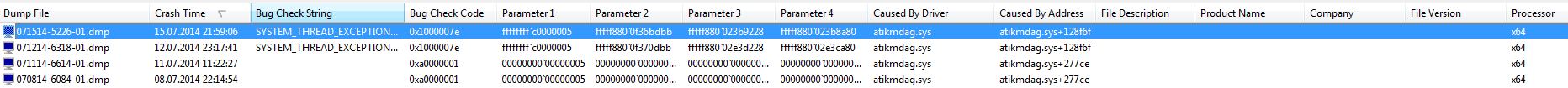

Leider ist es es so, das die Grafikkarte Sapphire Radeon R9 290 Tri-X OC, massive Treiber Probleme seitens des AMD Catalyst Control Centers hat. Ich hatte mitlerweile 4 BlueScreens, welche durch die Treiber der Karte hervorgerufen wurden.

@ killerphil51: Und wodran dann: 1.jpg
@ Wector: möglich, aber nach meiner Recherche, eher nicht...

Wie kann ich die Miniatur-Ansicht löschen?
Beinhaltet falschen Screen
