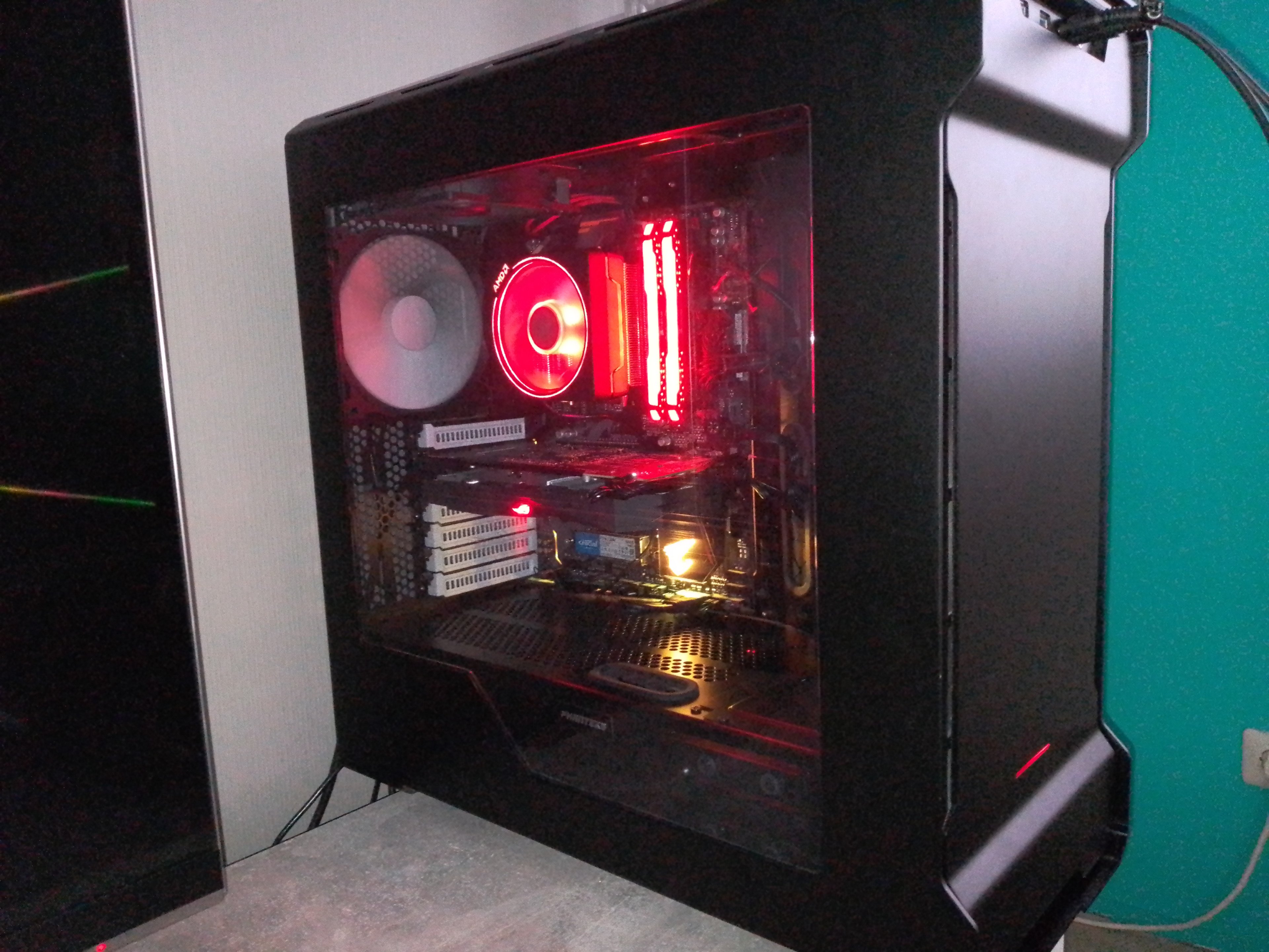

Kleines Update.
Ich konnte einen gebrauchten Ryzen 5 3600x mit allerdings 95 Watt erstehen.
Gekühlt wird er mit einem Ryzen 7 RGB Kühler.
Der Verkäufer bot mir diesen anstatt den Original kostenlos an.
Im IDLE sind die Temps bei 42/45 Grad.
Unter Last, habe nur 3 spiele etwas gestestet ging es zwischen 55 und 65 Grad.
Fortnite & GTA V blieb die Temperatur meist bei ungefähr 55 Grad.
Jetzt ist auch das Problem in Fortnite behoben.
Es läuft jetzt "rund".

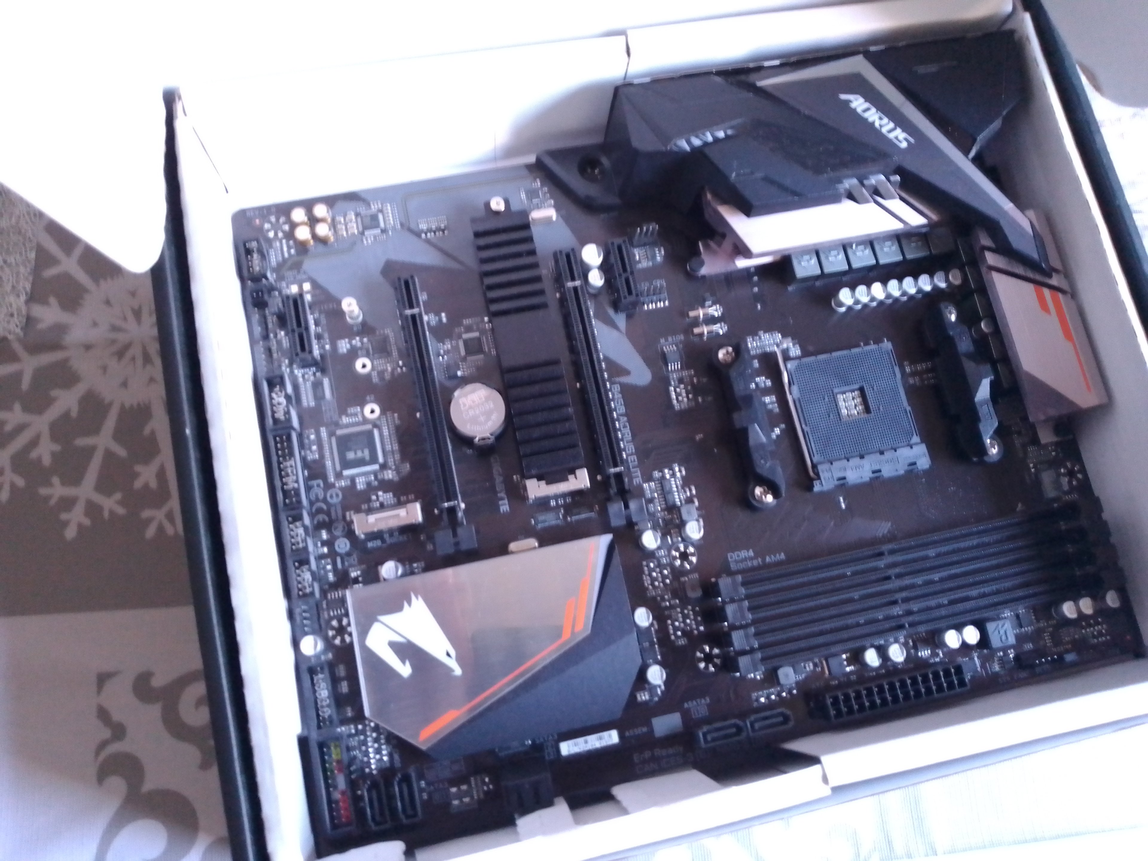

Abend, kurze Rückmeldung.
Ihr hattet Recht, das Board hat mir mit dem Prozessor Probleme gemacht, und sich an und an unter Last ( Counterstrike GO) neu gestartet.
Siehe:https://www.computerbase.de/forum/threads/chipsatz-treiber.2070397/#post-26594792
Da es laut Hersteller gehen sollte, hab ich es eben versucht.
Seitens Asus echt doof. 🙈

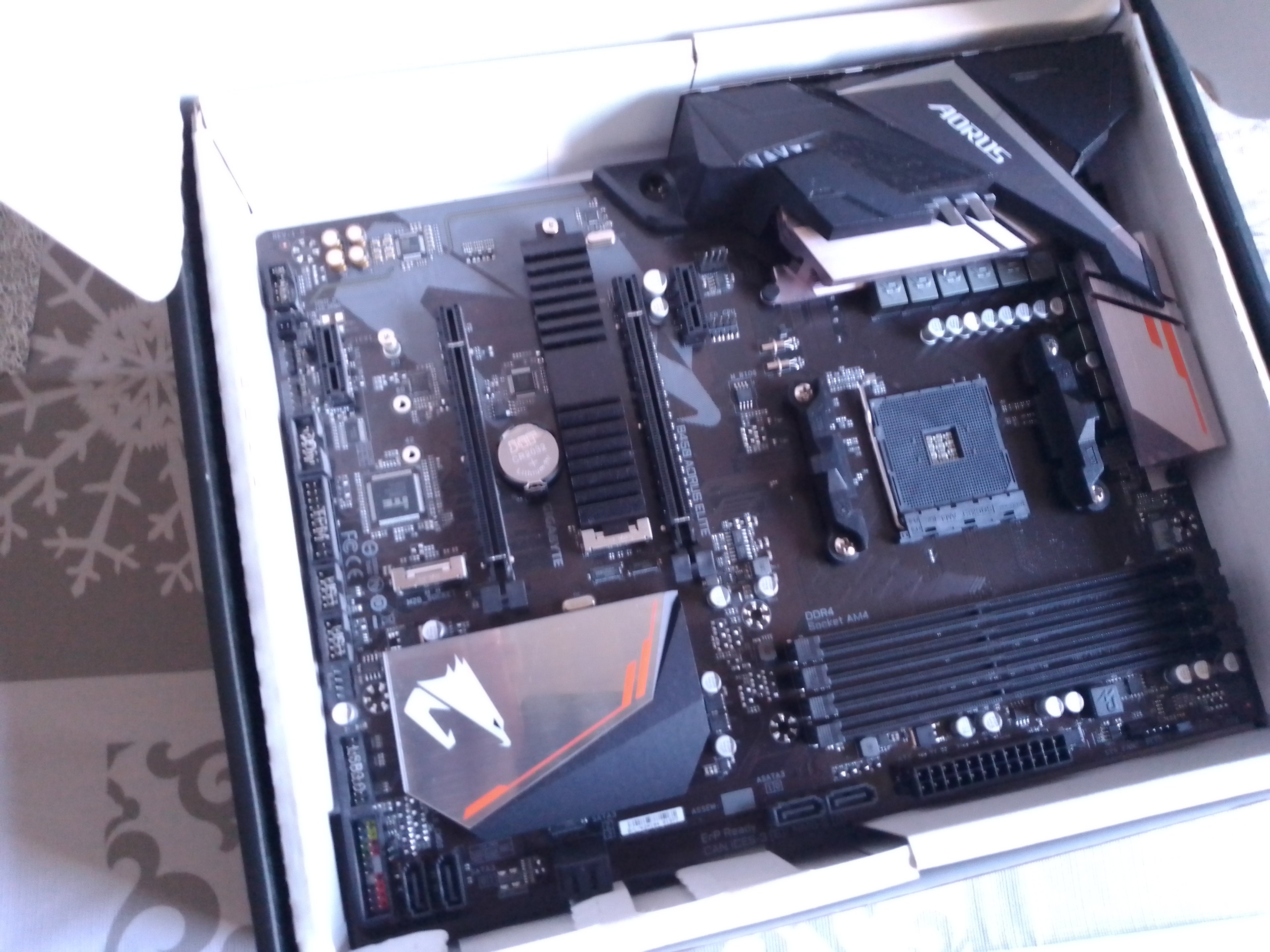

Es half alles nichts, und konnte heute ein gebrauchtes Aorus B450 Elite Motherboard holen.
Zum Glück hatte der Verkäufer noch ein passendes Gehäuse, da meines zu klein war stellte ich zuahuse fest.
Nun läuft auch alles.

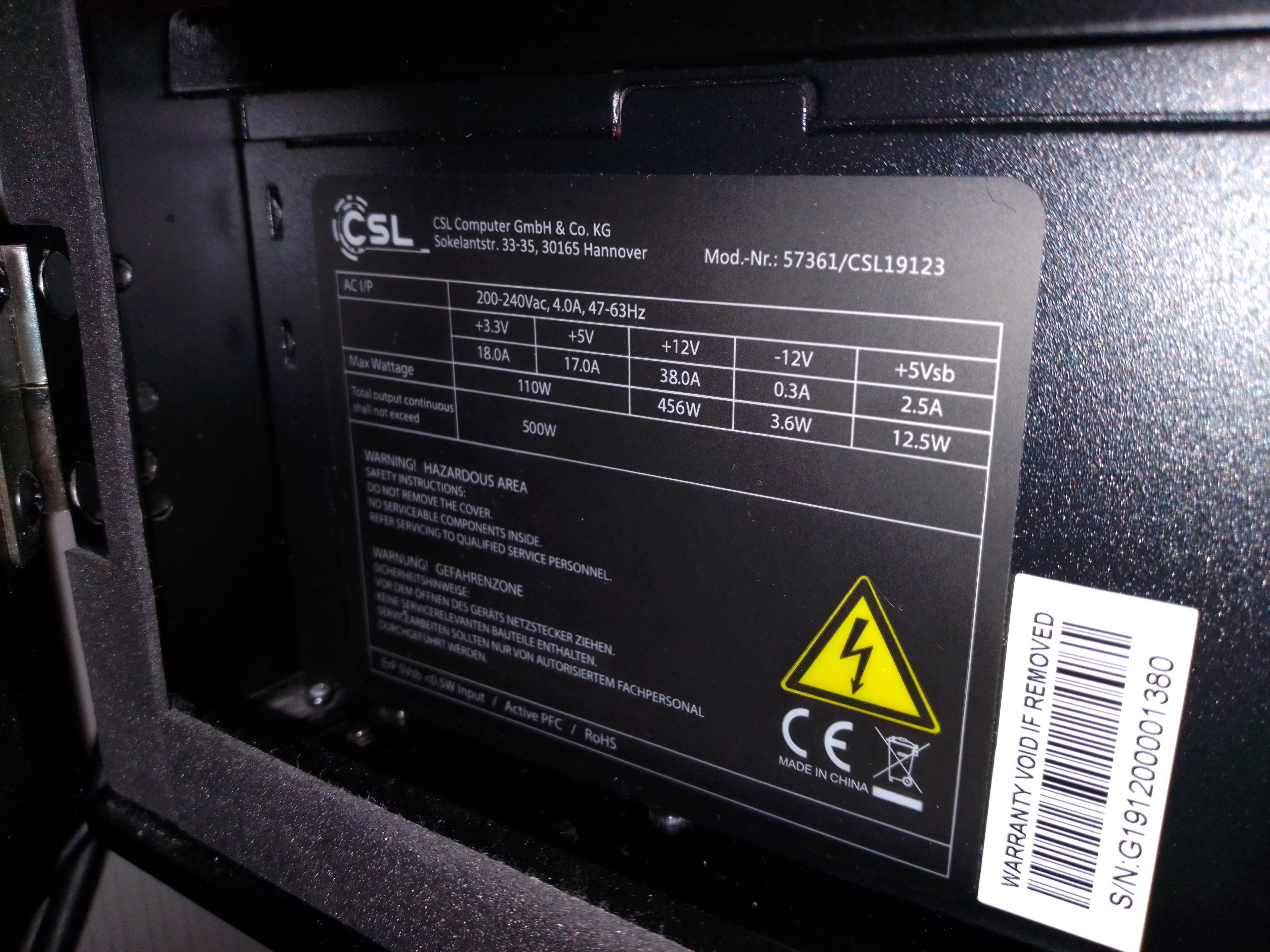

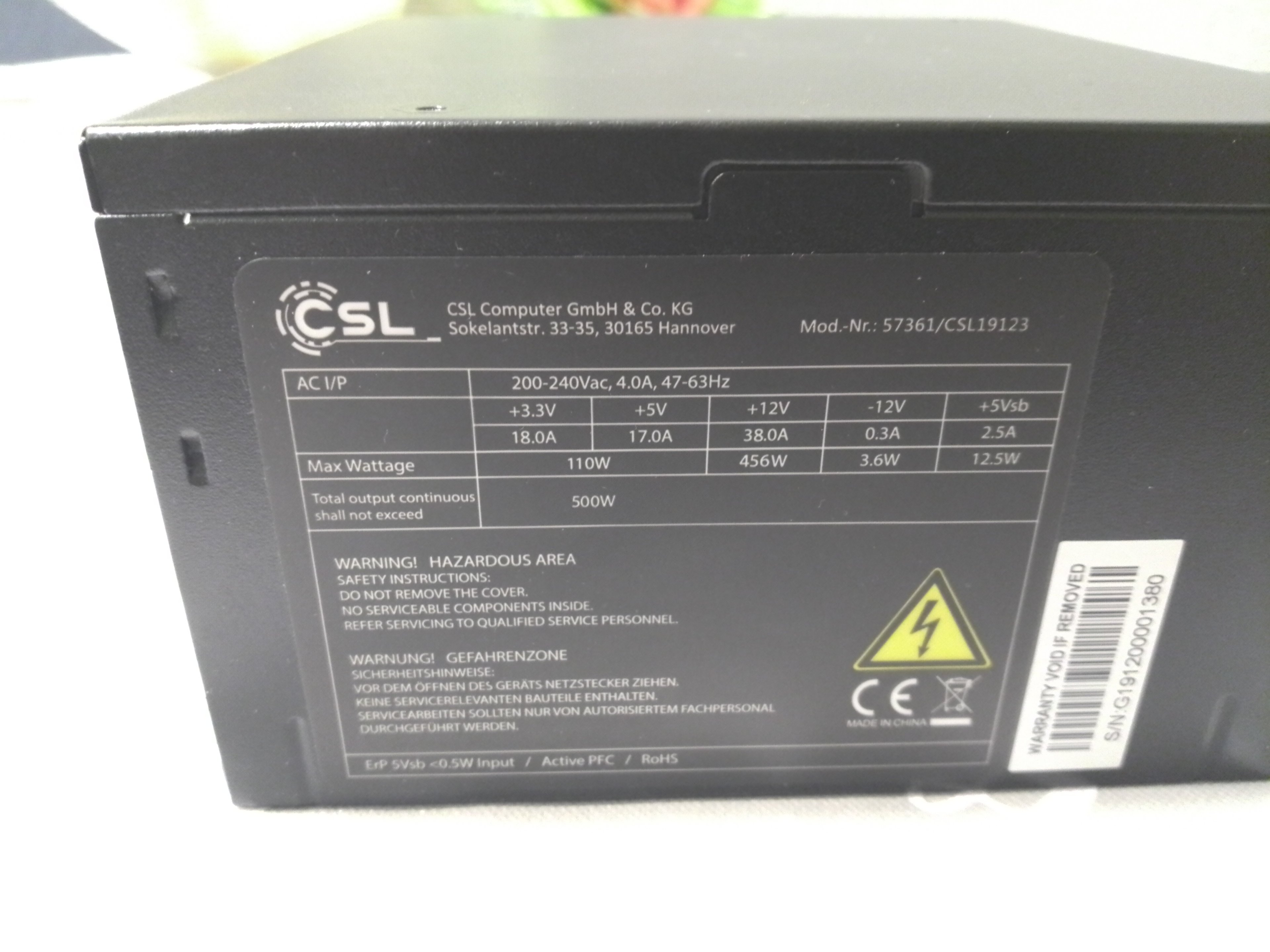

Die Neustarts kommen "abrupt", als würde man einen Reset Knopf am Gehäuse drücken. ( Kein Reset Knopf Vorhanden)
Und startet dann ganz normal.
Kein Einfrieren & es werden keine Fehler Codes hinterlegt.
Temperaturen sind im IDLE 30 bis 35 Grad, während dem Spielen so bis 55 Grad.
Gehäuse ist auch ein neues aus Aluminium.
Netzteil ist von CSl ( Foto im Anhang).
Und wie gesagt, es ist nur bei Counterstrike, entweder kurz nach Spielstart oder nach wenigen Minuten. Mit Glück auch Mal länger....
Prime 95 oder andere Stresstests & spiele laufen Einwände.
Den Eco Modus könnte ich mal Versuchen.

Das Gehäuse mag zwar neu sein, ich vermisse aber Lufteinlässe, aber wenn du sagt, die Temperaturen wären alle im grünen Bereich, nehme ich das mal so hin. Ist das Bios aktuell? Unter aktuell versteh ich aber keine Beta oder dergleichen.
Das kann ich mir beim besten Willen nicht vorstellen, aber naja.
Ehrlich gesagt bin ich davon weniger ein Freund. Ja, ich hab mir das in jungen Jahren auch mal gegebenen, bis mir mal ne Kiste abschmierte, die ansonsten jeglichen Stresstest bestanden hat. Am Ende war das Netzteil der Übeltäter (obwohl von der teuren Sorte). Seitdem verzichten wir beide (die Kiste wie meine Person) dankend auf derartige Torturen und erproben das Ganze unter alltagstauglichen Bedingungen.
Apropos Netzteil, wie alt ist denn das gute Stück? Evtl. fühlt sich das doch etwas überfordert... kann ich mich doch noch an ein Szenario erinnern, in dem dem Netzteil zwar vom Hersteller 420 Watt attestiert wurden, dies aber nur für die max. Last galt, wie sich bei einem späteren Test herausstellte. Von daher betrachte ich solche Angaben immer skeptisch.
Edit: Das Board wie die CPU wurden gekauft wie gesehen?

Da das Netzteil eh weg muss, da eine "billige" Eigenmarke von CSL, habe ich mir ein neues BeQuiet mit 600 Watt besorgt und auch schon eingebaut.
Im Anhang ein Foto des alten Netzteil, und das Neue.
Im Moment läuft der PC. Werde ihn nun ausführlich Testen und das beste hoffen.

@TerraXHobby:
an sich kein schlechtes NT, aber fürs gleiche oder sogar weniger geld hätte man auch bessere geräte bekommen. warum nicht vor dem kauf fragen?
edit: aber auf jeden fall keine schlechte entscheidung diesen CSL-eimer zu ersetzen.

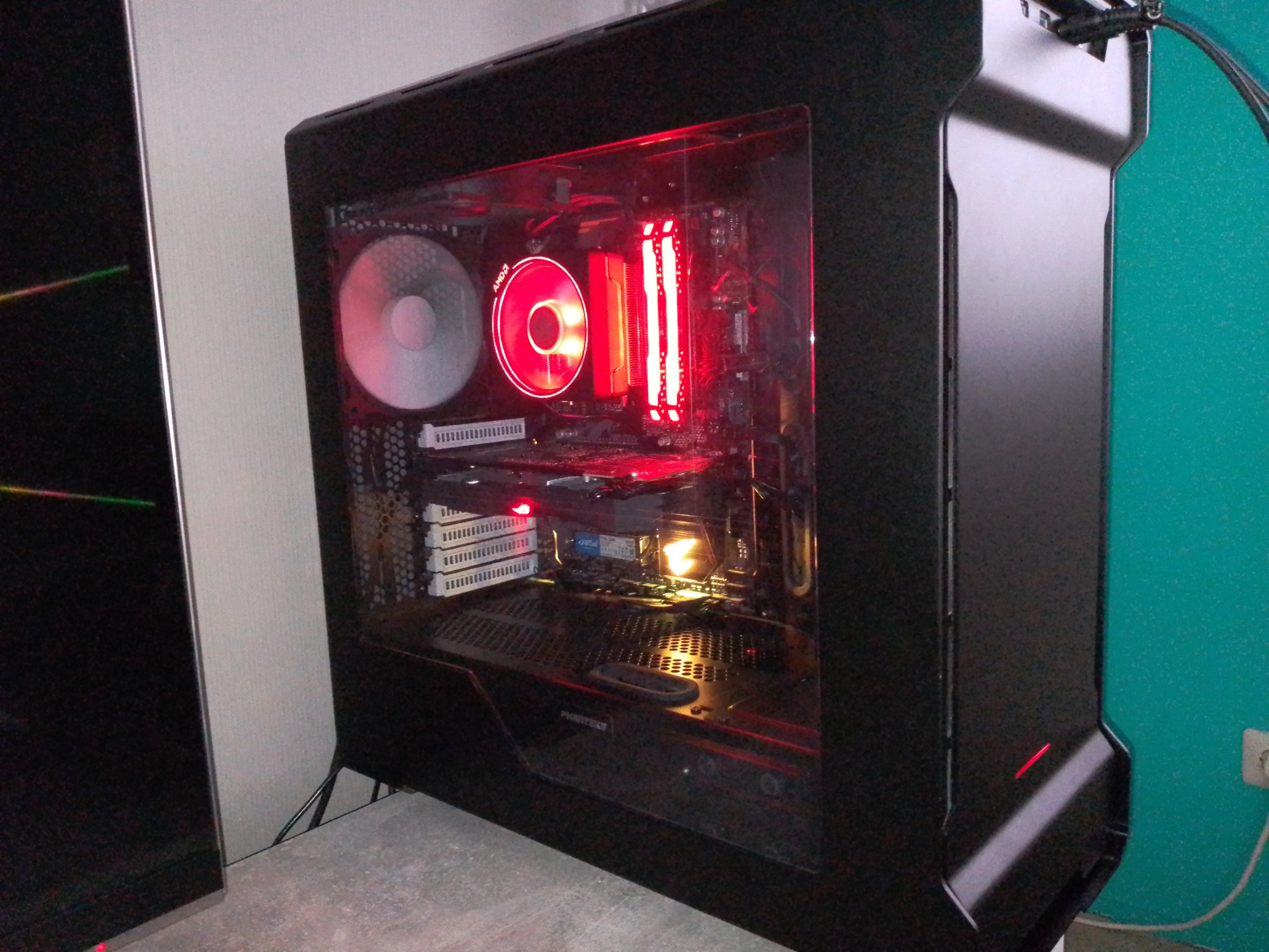

So hab jetzt über Nacht etwa 2 Stunden ohne Probleme Counterstrike gespielt.
Auch keine Neustarts mehr wenn ich "nur" im Menü von Counterstrike bin.
Lies den PC über Nacht Laufen und war im Spielmenü.
Das einzig "gute" an der Misere ist, habe nun ein gescheites Netzteil, Motherboard und großes Gehäuse. 🙈.....
Und wie gesagt, danke an alle.
TerraXHobby schrieb:Das einzig "gute" an der Misere ist, habe nun ein gescheites Netzteil, Motherboard und großes Gehäuse. 🙈.....
Du hat die CPU vergessen.
