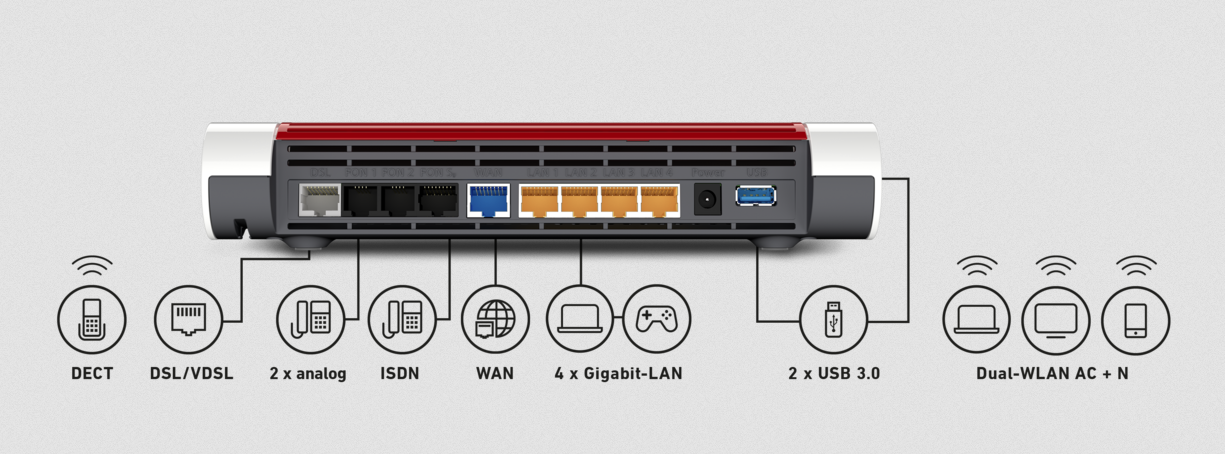

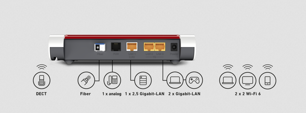

Es geht nicht genau hervor welche Geräte über LAN / WLAN und Telefone analog, ISDN oder DECT angeschlossen werden.
Hier mal der Produktvergleich FRITZ!Box | AVM
[Quelle: FRITZ!Box 7590]
[Quelle: FRITZ!Box 5530 Fiber]

Bei mir ist ebenfalls eine Fritzbox 7590 im Einsatz. Das Glasfasermodem, das von der Telekom ohnehin gestellt wird, direkt am WAN-Anschluss der FB und alles lief out of the box.
Kommt eben auf deine Bedürfnisse an. Das WLAN der 7530 ist in diversen Tests dem der 7590 etwas unterlegen, könnte dennoch für deine Ansprüche ausreichen. Soll der Router bei dir die unbekannte Wohnfläche alleine versorgen oder planst du ohnehin Accesspoints o.ä.?
Man könnte stattdessen auch ne Fritzbox 5530 wählen und auf das Telekom-Modem verzichten - wie sich dann jedoch der Telekom-Support bei Leitungsproblemen verhält, weiß ich nicht. Auch hat sie einen LAN-Anschluss weniger. Falls aber ohnehin ein weiterer Switch im Einsatz ist, kann man das ohnehin vernachlässigen.
Wie du siehst, es gibt für jeden Anspruch und Szenario eine eigene Lösung.

mit einer 5530 fiber spart man sich strom kosten weil telekom glasfaser modem wird nicht mehr benötigt
sonst braucht der telekom glasfaser modem steckdose und die 7590 auch eine steckdose
