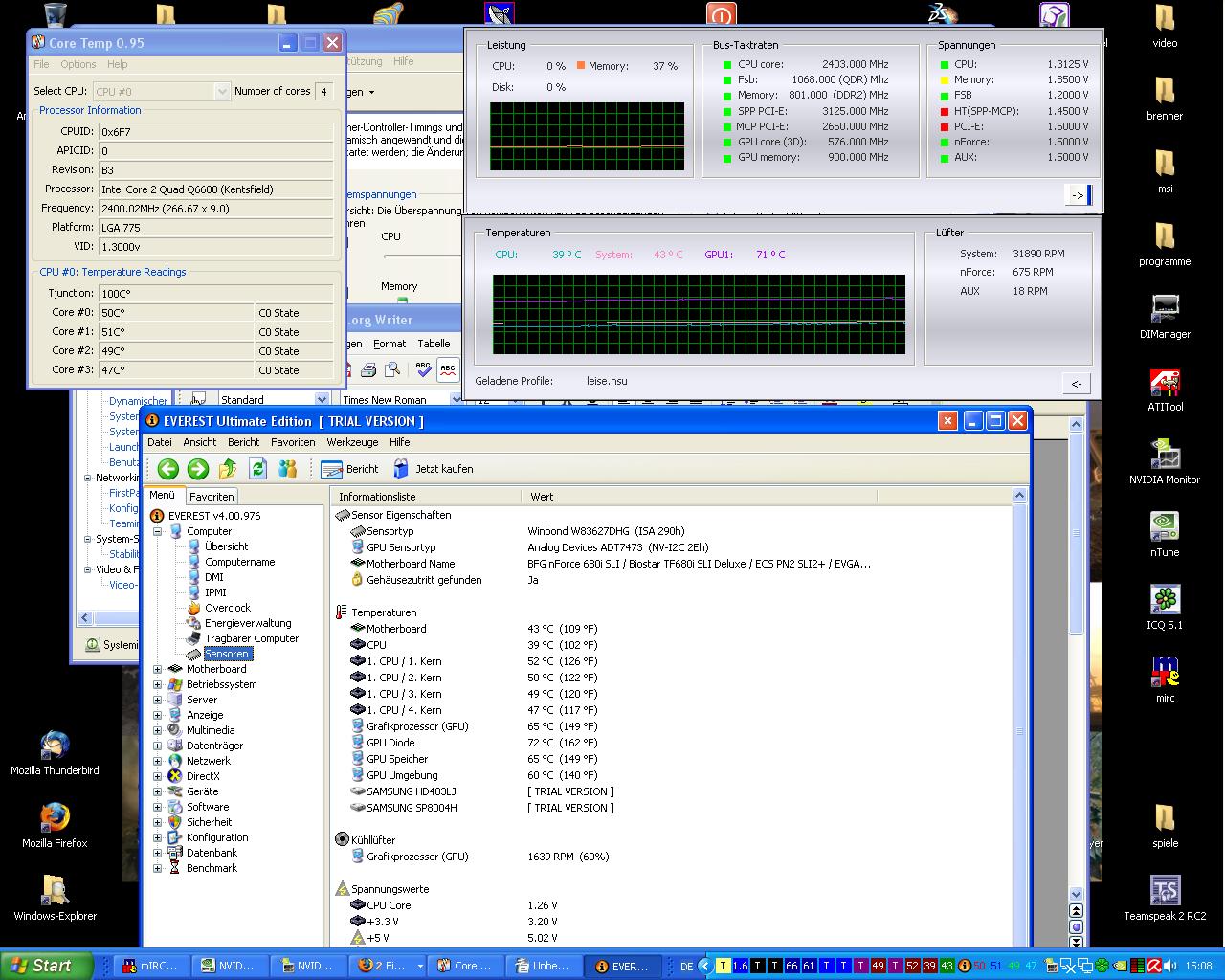

Ich kühle den Q6600 mit dem G-Flow von innovatek.(Wasser)
Habe im idle 49° 49° 48° 45° mit EVEREST habe ich die gleichen werte.
Mit dem NVIDIA Monitor zeigt er mir nur ein wert an . Und der ist bei 39 °?
bei last bei 75° 75° 74° 75° grad . NVIDIA Monitor zeigt dann 62° grad an.
Aber war nicht die Maximale Kern Temperatur:75 °Celsius ????????????????????????

@Karsten214
Also irgendwas machst du falsch... Liest er richtig aus? Anpressdruck hoch genug? Wie ist die Wassertemperatur? Kühler verstopft oder im System hängt noch Luft? Was hängt noch alles im Kühlkreislauf mit drin? WLP zu dick/zu dünn?
Ich benutze den AquaXtreme MP-05 SP und habe auf 2.7GHz unter Last im Moment 60°C nach über ner Stunde 4xPrimeln :D (3GHz ca. 62-63°C). Ich habe aber eher Probleme mit den PWMs. Die werden mir zu heiß, für meinen Geschmack - der ganze Rest des Systems wird auch noch Wassergekühlt werden...

was sind den bei dir die 62-63°C . ist das die Temperatur von den einzelnen cors oder die allgemeine cpu Temperatur??#
bei volllast zeigt NVIDIA Monitor 62° grad an .( siehe oben)
Coretemp vermute ich stark. Irgendwas läuft bei dir schief. Die Temps sind für ne Wakü ganz eindeutig zu hoch. Sieht aus, als hättest du entweder ein Problem mit deiner Wakü oder 60° Wassertemp.

@karsten214
Natürlich für die einzelnen Cores. Im Allgemeinen ist das aber nur für den Core 0, die anderen liegen im Schnitt 3 bis 5 K drunter (mein IHS scheint nicht plan zu sein, bzw der Kühler sitz nicht ganz zentriert oder der Anpressdruck ist noch nicht ausreichend). Ich liege im Moment unter Last (2.7GHz, 4xPrime95) auf ca. 59 57 54 54. Das Ganze ist aber logischerweise abhängig von der Umgebungstemperatur (in Paris wird es wieder warm ;)). Jedoch ist das System noch etwas im Halbfertigen Zustand, da ich den Rest auch noch unter Wasser setzen will. Dafür muss ich aber den Radiator tauschen. Der CPU-Sensor spuckt im Normalfall Werte unter Last von 45°C aus. Da die PWMs (Schnitt 87°C) bei mir nicht unter Wasser sind, machen die mir die größten Sorgen. Alles ausgelesen mittels Everest (aktuelle Version als Trial).
