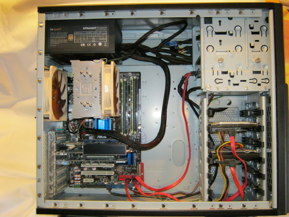

ich suche für mein Antec Three Hundred Two einen SSD Einbaurahmen der in die werkzeuglosen 3,5" Schächte passt. Habe mir schon 2 besorgt, es hat jedoch in keinem Fall gepasst, da die Abstände der Antec Halterung zu weit außeinander waren. Gibt es eine passende Halterung?

Bei meinen Chieftec SH-01 ist das mit den 3.5 Festplattenschienen auch nicht so einfach meiner.jpg
