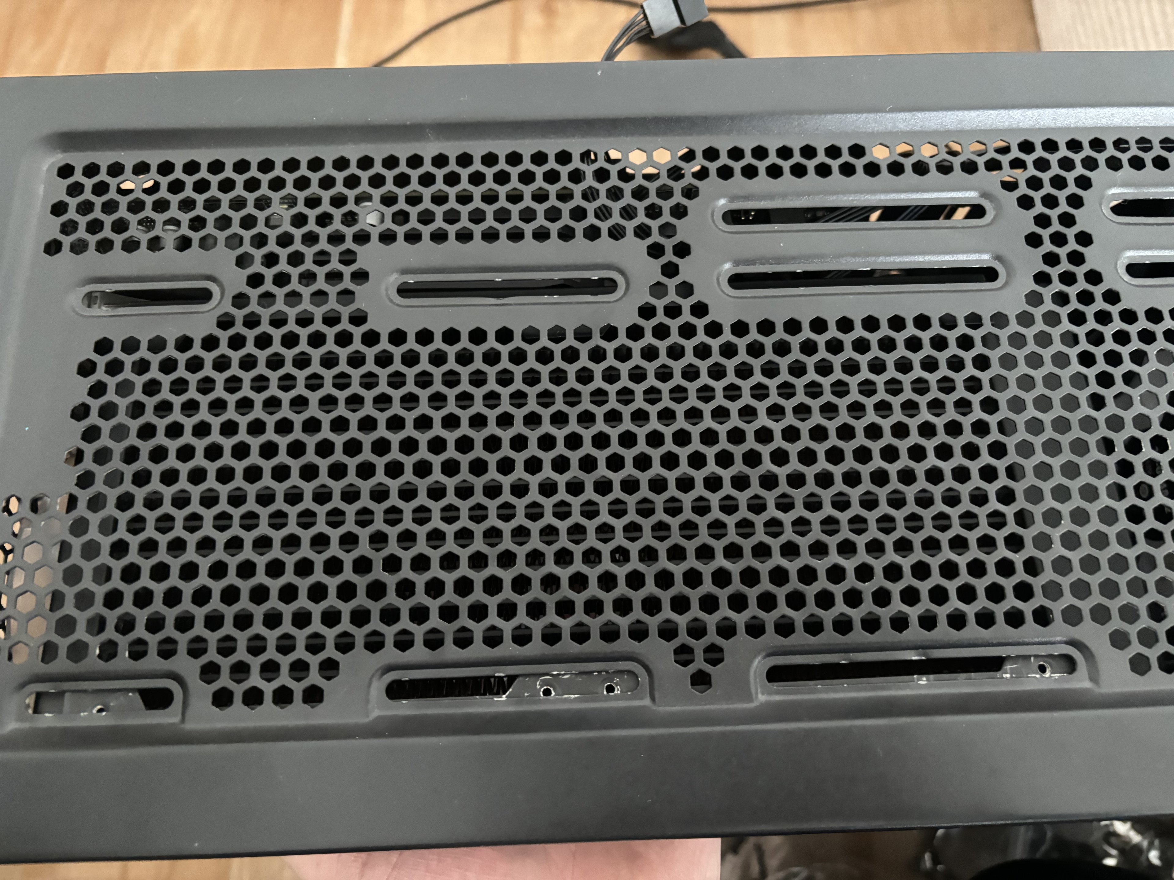

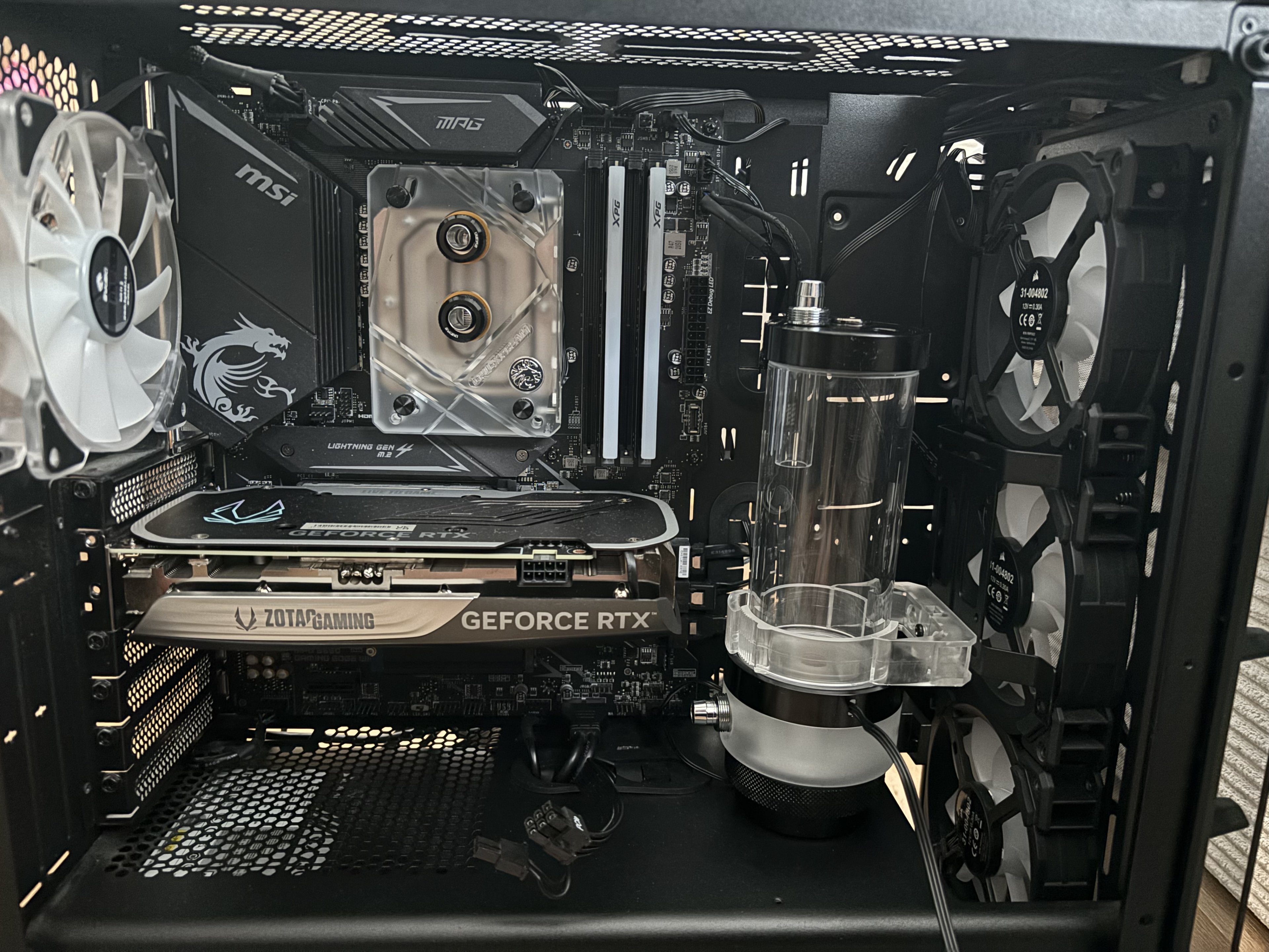

Hallo Ich habe mir vor einigen tagen eine Custom WaKü bzw ein Set zugelegt (Bykski BY-AMD-240)
Nun habe Ich das Problem, dass es in keines meiner Beiden gehäuse passt.
1x SilentiumPC/Endorfy Ventum200
1x Corsair ICUE 465x
Hat jemand vorschläge für Gehäuse in dem Genug Platz für eine Custom Wasserkühlung ist?

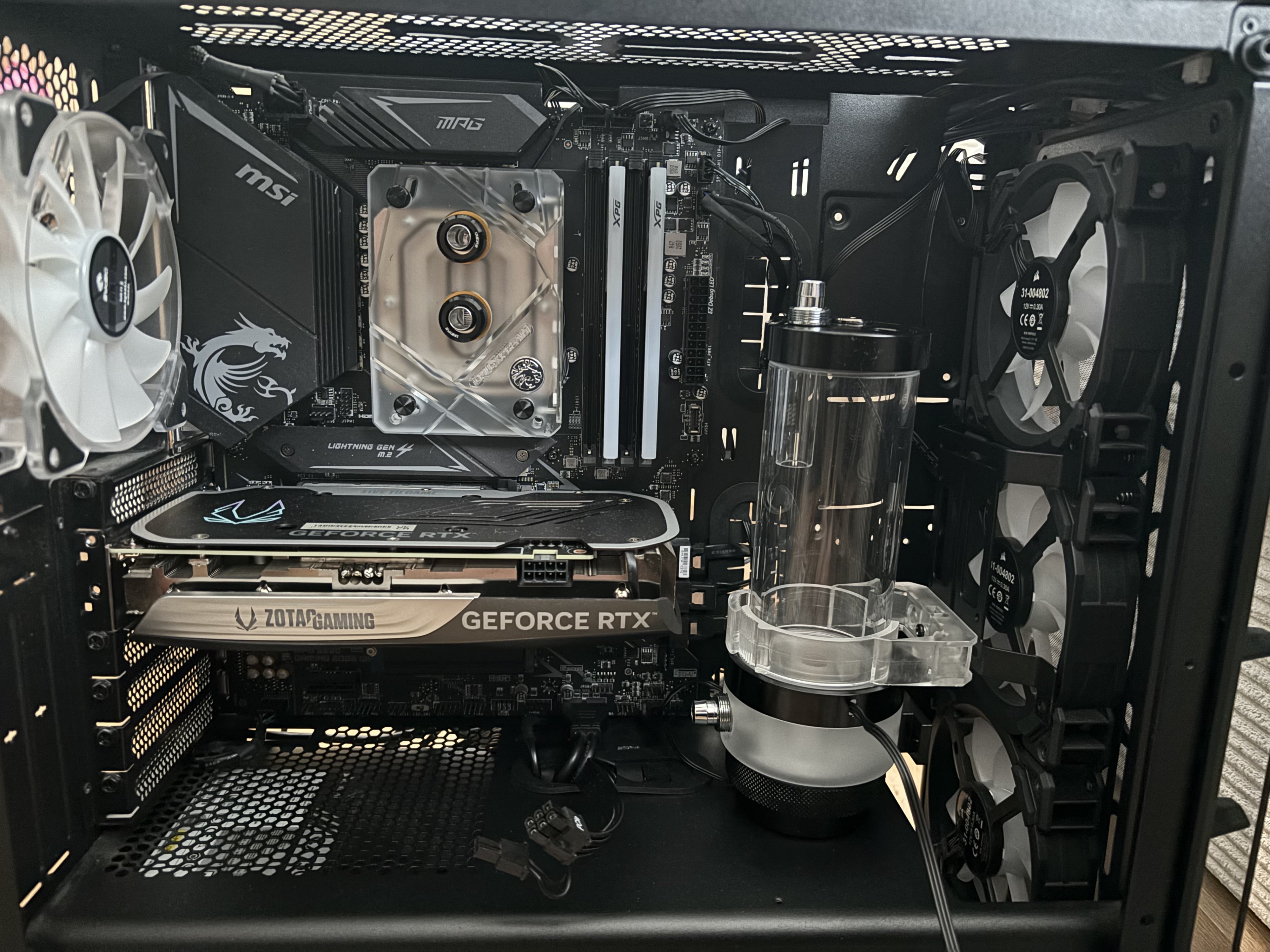

Beim Endorfy ist es vielleicht etwas eng. Aber den Radiator oben montiert und die Pumpe/Ausgleichsbehälter rechts neben den Arbeitsspeicher, über die Grafikkarte.
Beim Corsair wenn du es nicht rein bekommst, dann stell es lieber offen auf den Tisch... Da kannst du den Radiator vorn oder oben einbauen und die Pumpe/Ausgleichsbehälter einfach rechts neben die Grafikkarte.

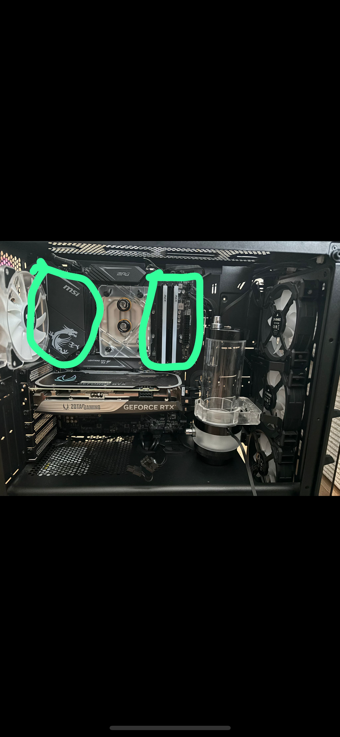

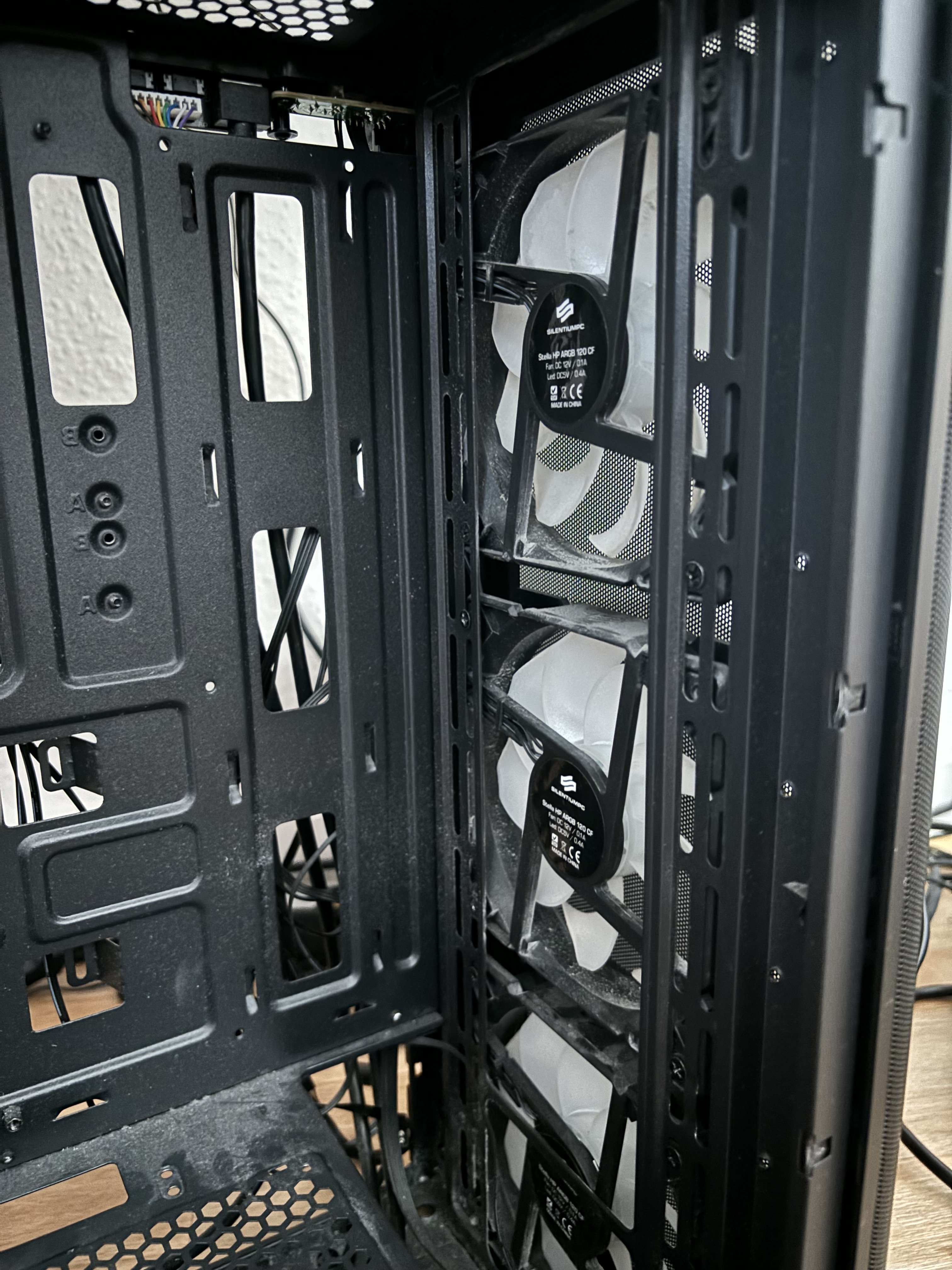

Vielen dank erstmal, Das Problem beim corsair ist, dass das Mainboard nicht so tief im gehäuse ist und dadurch der Radiator gegen den Ram und Spannungswandler Kühler stößt, außerdem sind bei dem Corsair die Lüfter innen verbaut, anders als beim Endorfy, wäre das nicht so wäre ja genung platz ohne Lüfter ausbau.
Beim Endorfy stößt die Pumpe gegen Sata Anschlüße und kabel.
Möchte nämlich den Radiator oben verbauen und die Pumpe rein ohne Lüfter zu entfernen.
Ein Neues Gehäuse sollte RGB und eine Meshfront haben und keine Box sein weil es auf dem tisch Stehen soll.
