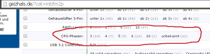

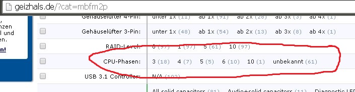

Was heißt 3 CPU-Phasen?
Bei den Mainboards findest du die Angabe:
Mit eigenen Worten tue ich mich schwer das zu erläutern. Hier mal ein Auszug zum Thema:
Der nächste Vorteil mehrere Phasen zu haben ist die Verringerung der Zeit die ein Mosfet die Spule mit Energie speißt. Wenn der Mosfet in einem normalen Lastfall Strom leitet so befreit ihn jede weitere Phase um 1/n von steter Schaltung. Dadurch haben diese Bauteile eine "längere" Zeit für die Wärmeabfuhr. Die Bauteile sind je mehr verwendet werden vergleichbar kühler, was ihre Effizienz erhöht und die Lebensdauer verlängert
Zitat aus diesem Beitrag(Achtung lang!): http://extreme.pcgameshardware.de/m...uide-einfuehrung-die-spannungsversorgung.html
Der Beitrag hier etwas einfacher und kürzer formuliert:
http://www.3dcenter.org/artikel/geheimnis-spannungswandler
Schnöde zusammengefasst: Je mehr Phasen (Spannungswandler) vorhanden sind, desto "gleichmäßiger" ist die Versorgung auf dem Board gewährleistet und umso mehr Zeit hat der einzelne Wandler Zeit zum Abkühlen. Mit der Anzahl der Wandler steigt aber auch gleichzeitig der Gesamtverbrauch des Boardes selbst an.
