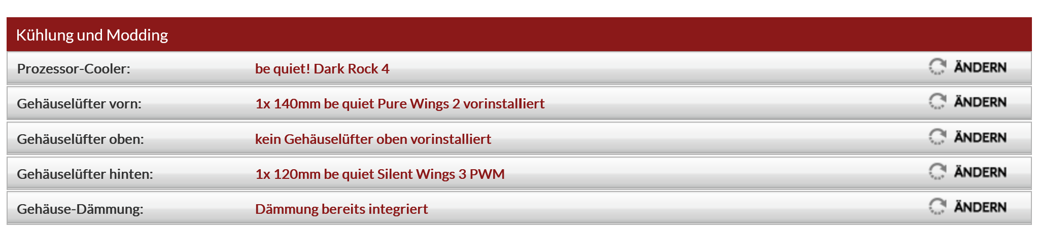

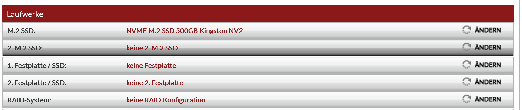

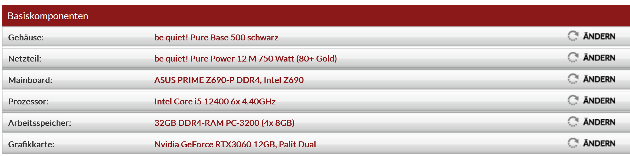

OK, sorry. Das wären die Daten:
Nimm nicht die RTX 3060. Der Video Encoder ist zu schwach auf der Brust um im Qualitätmodus aufnehmen zu können. Eigentlich läuft nur der Hohe Leistung Modus mit Recentral vernünftig. Bei OBS ähnliches. Sobald es in die vollen geht, und man Qualität haben will, stößt die 3060er an ihre Grenzen.
Ganz anders mit einer RTX 40xx Karten. Die Encoder haben deutlich mehr Leistung und Reserven.
Reaktionen: 4kTyp
Danke für den Tipp. Ich hatte zuvor die RTX 4060 8gb ausgewählt, aber laut einigen Reports im Internet sollen angeblich RTX 3060 mit 12Gb VRAM besser sein als RTX 4060 8GB. Soviel dazu. :D
Hättest du noch einen Ratschlag für das Motherboard oder passt das Ausgewählte?

@4kTyp:
dann würde ich von #4 ausgehend folgende veränderungen vornehmen:
gehäuse -> 4000D Airflow oder H5 Flow
RAM -> 2x16GB 3200
SSD -> 970 Evo Plus
CPU-kühler -> M704 oder Pure Rock 2
beim NT wäre auch das Pure Power 11 500W ausreichend.
