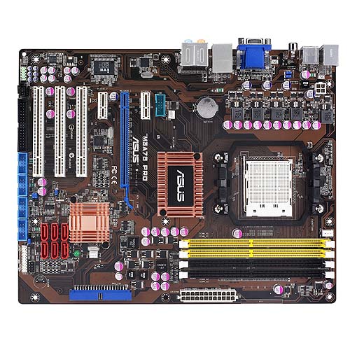

Leider hat die nur VGA & DVI. Mir fällt da aber noch was anderes siedendheiss ein: Die Sapphire hat ja wie es scheint auch noch einen Kühlkörper oben drauf. Genau da sitzt aber meine X-Fi Titanium PCIe :eek:
Den zweiten PCIe Slot kann ich auch nicht benutzen, da kommt der VGA Kühler ins Spiel. Gibt es taugliche passive Karten ohne Kühler oben drauf?
500-m3a78_pro_2d_l-jpg.130478

wieso kannst du denn den unteren pcie 1x nicht nutzen? ist er belegt?
wenn nicht, dann steckt dort doch die Soundkarte rein und bei dann diese Karte eine
Nein der ist nicht belegt, aber selbst meine HD3450 überdeckt ihn schon.
