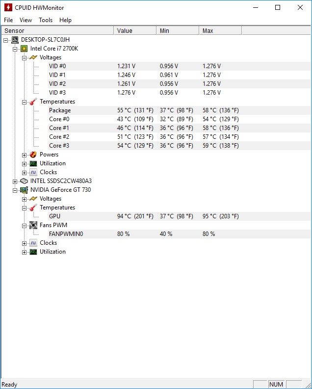

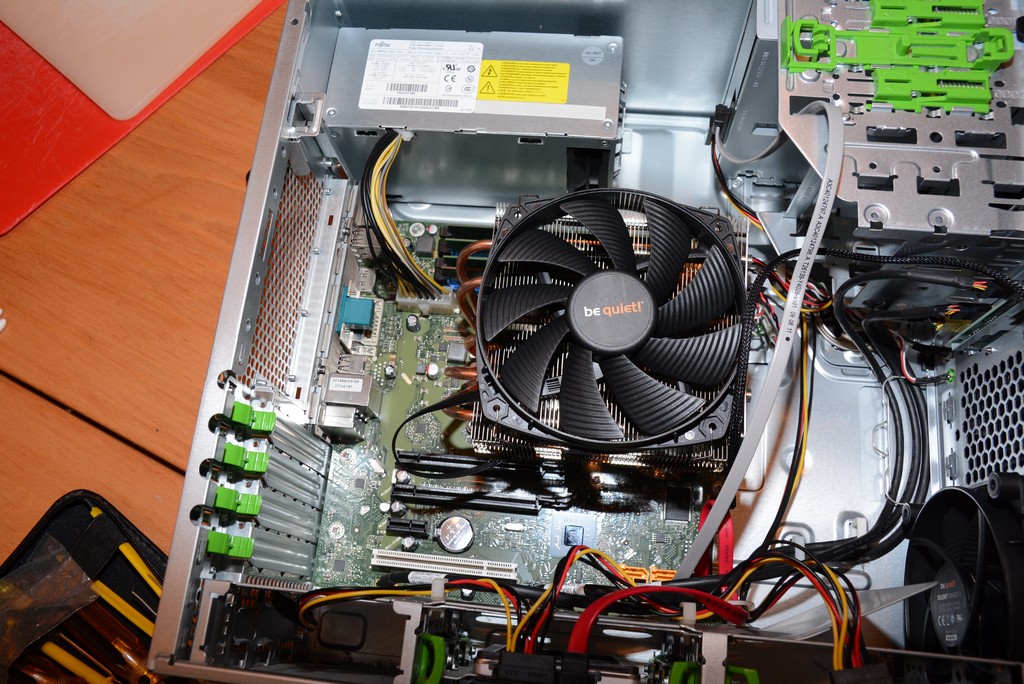

hallo,
in meinem PC steckt in dem unteren PCIe eine passive Grafikkarte (inno3D Geforce GT 730).
die kühlrippen der grafikkarte zeigen nach unten. rechts gibt es einen 12cm gehäuse lüfter, der die grafikkarte kühlen sollte.
ich habe bereits die zwei unteren slot bleche ausgebaut, damit die luft rausströmen kann.
trotzdem erreicht die grafikkarte (laut HWmonitor) >90°C beim spielen.
welche optionen habe ich, diese grafikkarte zu kühlen? wo könnte ich einen weiteren gehäuse lüfter einbauen, um den luftstrom zu verbessern?
danke!
VG
:D sry, aber das kannst du komplett vergessen. Das Ding ist da unten ja eingepackt wie in Isoliermatten.
Entweder höher einbauen oder größeres Gehäuse.
Diese Konfig ist echt vollkommen bescheuert, so wie sie ist

Also 98 °C darf sie haben. Es ist aber auch eigentlich keine Spielerkarte. So lange sie nicht runter taktet, alles gut.

@Smily Schau dir mal das Bild an, wie die eingebaut ist. Auch passive Karten sind auf einen Airflow im Gehäuse angewiesen. Diese hier bekommt doch so gut wie keine Luft. Die hat zwar eh keine Leistung, aber selbst diese wird sie wohl nicht voll erreichen. Ich bezweifle stark, dass die Karte ohne Drosselung da läuft bei 95 Grad. Da wird wohl schon die Bremse reingehauen worden sein, damit hier nichts abfackelt, denke ich

Sie ist bis 98 °C spezifiziert, also eigentlich noch knapp unter dem Limit. Die Leistung kann aber bereits gedrosselt sein.

Diese Karte, an dieser Stelle, passt einfach schlicht nicht ins Gehäuse. Punkt aus. Der CPU-Kühler ist wohl zu groß um die Karte weiter nach oben zu setzen (oder TE?). Dann bleibt nur eine aktive Karte, oder (/und) ein anderes Gehäuse
Evtl. hilft hier ein Slot Lüfter für die Slots unter der Grafikkarte, der wird effektiv warme Luft nach außen transportieren.
Werden heute eher selten verwendet, aber sollte es günstig geben.
Alternativ eine Kühllösung für die Grafikkarte suchen, ein älterer passender Kühler sollte 20-30 Euro kosten. Dadurch mehr Fläche und mehr Kühlleistung, auch passiv.
Beim Alter der Karte ggf. auch einfach ne gebrauchte holen...
Bevor jetzt eine andere Karte oder ein anderes Gehäuse angeschafft wird, würde ich drei Punkte ändern:
1. Das untere Blech rechts unten beim Gehäuselüfter nach unten biegen, so dass es wieder eben ist.
2. Die Slotbleche wieder einbauen.
3. Im Gehäuse oben links unter dem Netzteil einen Gehäuselüfter im Format 92mm oder 80mm am Lochgitter anbringen und dort im unteren Bereich platzieren.

ja, in der ecke ist da in der tat kein platz, höher kann ich sie nicht stecken, weil da der große CPU lüfter steht.
ja, der rechte gehäuse lüfter ist an (im betrieb) und sollte die grafikkarte etwas abkühlen. etwas, weil direkt daneben ist noch ein blech, das einen teil der luftströmung nach unten zu der festplatte (SSD) umlenkt. keine ahnung, ob es bei SSD platte noch notwendig ist, ob sie gekühlt werden müssen.
ja, in der ecke ist in der tat kein platz für einen lüfter, höhstens außen am gehäuse (würde dann die luft aussaugen).
ja, ich habe auf der webseite des herstellers gesehen, daß die grafikkarte bis 98°C spezifiziert ist. dort habe ich aber auch eine grafik gefunden, daß man sie in dem bereich (rot!) nicht betreiben soll. ich denke, es ist also OK, wenn sie gelegentlich in dem bereich fällt, auf die dauer kann sie aber schaden nehmen.
im normalen betrieb läuft die GraKa bei 50°C.

SSD braucht da unten keine Kühlung. Das Blech stört die Frischluftzufuhr in Richtung Grafikkarte.
Einen Lüfter außen am Gehäuse kann man anbringen, aussaugend. Hab ich auch an einem PC so.
Slotbleche wieder einbauen, für einen besseren Kamineffekt, so die Idee.

das blech werde ich mal umbiegen und schauen, ob es dann besser ist.
danke!
Das Blech hab ich echt übersehen.
Wenn das nur der Grund ist, dass der Airflow einfach nicht funktioniert, dann würde ich das echt mal runterbiegen und dann die Temps beobachten. Da hat Audi2000 vollkommen recht
