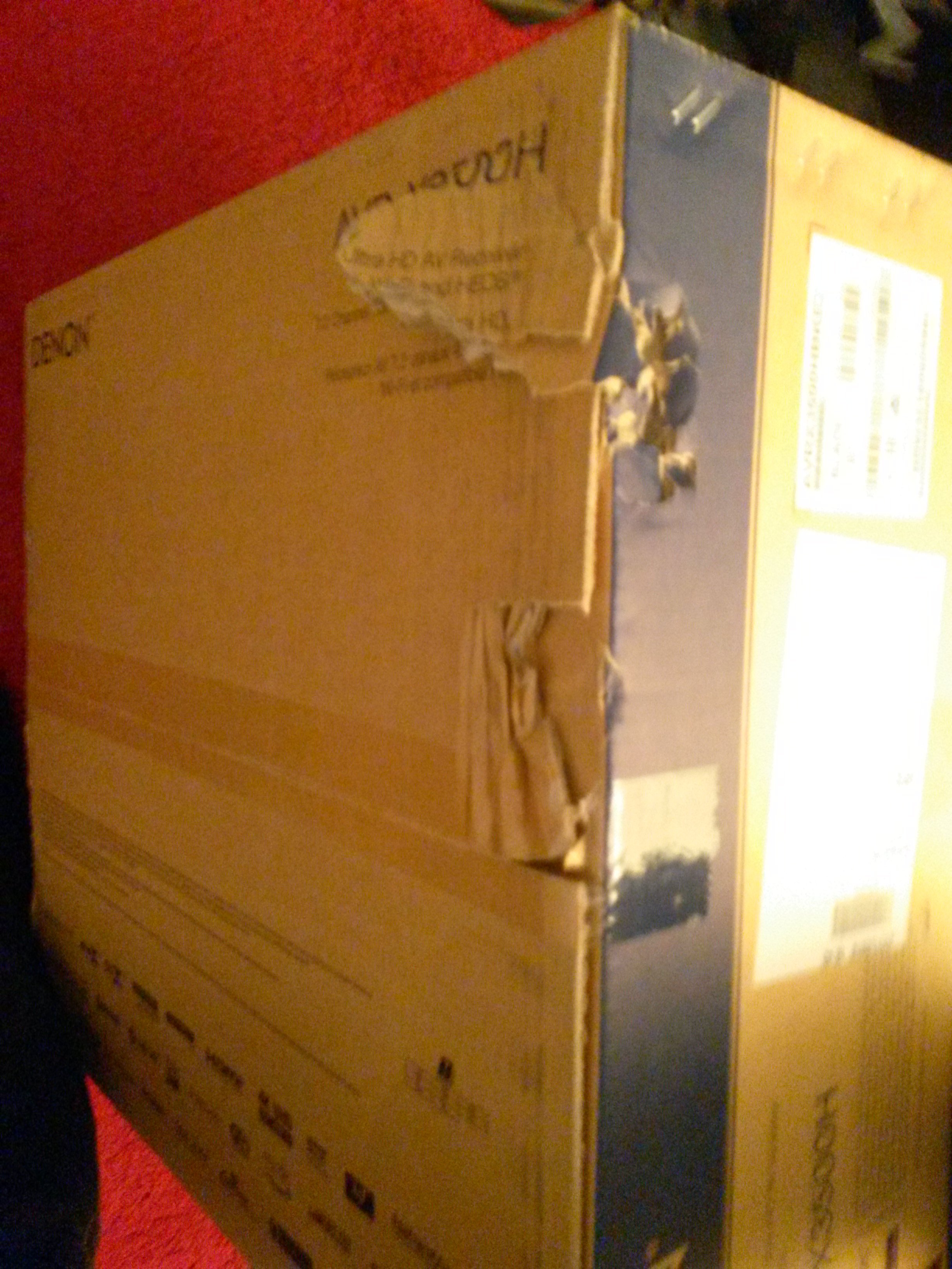

So, der Verstärker ist mittlerweile angekommen. Wirklich testen kann ich den allerdings natürlich erst später mit den Lautsprechern zusammen. Der Verstärker wurde allerdings mit einer Verpackungsbeschädigung geliefert, wie auf dem Bild zu sehen - ggf. ist er also runtergefallen oder so. Innen selbst war nur die äußere Verpackung beschädigt (der Verstärker selbst war in einem kleinen Störoporbett drin).
Könnte durch einen Fall der Verstärker beschädigt worden sein? Wenn er beim ersten Bedienen funktioniert und Ton abspielen kann, kann ich dann davon ausgehen, dass der heile geblieben ist (oder könnte ein Beschädigungmangel im Detail stecken)? Bild siehe unten.
Die Beschädigung am Karton kann auch durch scharfe Kanten im Transporter beim Herausziehen hervorgerufen worden sein. KANN...es kann aber auch von etwas anderem stammen. Da dir hier keiner eine belastbare Aussage liefern kann, bleibt es bei Spekulationen. Daher: wenn du ein schlechtes Gefühl hast, zurück damit als Reklamation. Ich selbst würde den AV-Auspacken und eine Sicht- und Funktionskontrolle machen. Vorher nochmal rundum Fotos als kleine Dokumentation für den Fall einer Reklamation während der Garantiezeit machen.
Nebenbei: ich hoffe, dass es dir klar ist, dass du von vielen Leuten hier wirklich top Support bekommst: @Mickey Mouse, @Music Clef und weiteren Foristis... das ist schon großes Tennis... viel Engagement, Wissen und vor allem: Zeit. Aus meiner Sicht wäre da mal ein riesiges "Danke" angebracht :)
Reaktionen: zazie und ph0be
Sieht für mich nicht danach aus, als sei er heruntergefallen. Eher wie @w764 beschrieben hat, irgendwo angestoßen oder entlang geschrabbt. Dazu hast Du ihn ja für nen guten Preis bei Amazon bestellt (der jetzt übrigens Standard ist), dort hast Du also auch mindestens zwei Jahre top Support ohne großes Gehadere!
@w764 Vielen Dank für deine Antwort. Ja, ich schätze, dann werde ich das so machen. An dem Teil selbst scheint optisch nichts dran zu sein. Wenn er dann noch problemlos später Musik abspielt, werde ich ihn wohl behalten, denn wenn wirklich ein wichtiges Bauteil kaputt sein sollte, dann würde der ja gar keine Musik abspielen oder das würde deutlich hörbar sein.
Ja, mir ist die Unterstützung hier sehr bewusst und ich bin jedem aktiven Mitdiskutierer und Beiträger sehr dankbar. Daher bedanke ich mich auch i.d.R. in jedem einzelnen Post an jeden einzeln (wie in den Threads zu sehen).
@ph0be Vielen Dank für deine Antwort. Ja, wenn das runtergefallen wäre, müsste das eher über die eine ganze Breite gehen (es sei denn es ist auf die Kante gefallen?). Ja, wenn da ein Schaden entstanden ist, dann müsste der sich ja auch relativ bald oder eher gar nicht mehr melden (alles andere ist unwahrhscheinlich). Bei den 2 Jahren hast du vermutlich recht. Wobei ich schon mal nach einem Jahr bei einem anderen Händler Probleme hatte (Beweislastumkehr nach einem Jahr), aber vermutlich ist Amazon da besser.
Reaktionen: w764
