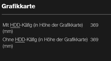

Was steht in den Technischen Daten des Gehäuses bezüglich der maximalen Grafikkartenlänge?
Der Hersteller sagt:
https://www.bequiet.com/de/case/1720
Sollte also locker passen!
Die Grafikkarte und der CPU- Kühler dürfen dabei maximal 190 mm hoch sein!
Und:
Reaktionen: SephirothIstTot
SephirothIstTot schrieb:
Die Grafikkarte ist laut mindfactory 310 mm breit.
welche?
Grafikkarte
Mit HDD-Käfig (in Höhe der Grafikkarte) (mm) 369
Ohne HDD-Käfig (in Höhe der Grafikkarte) (mm) 369
klick

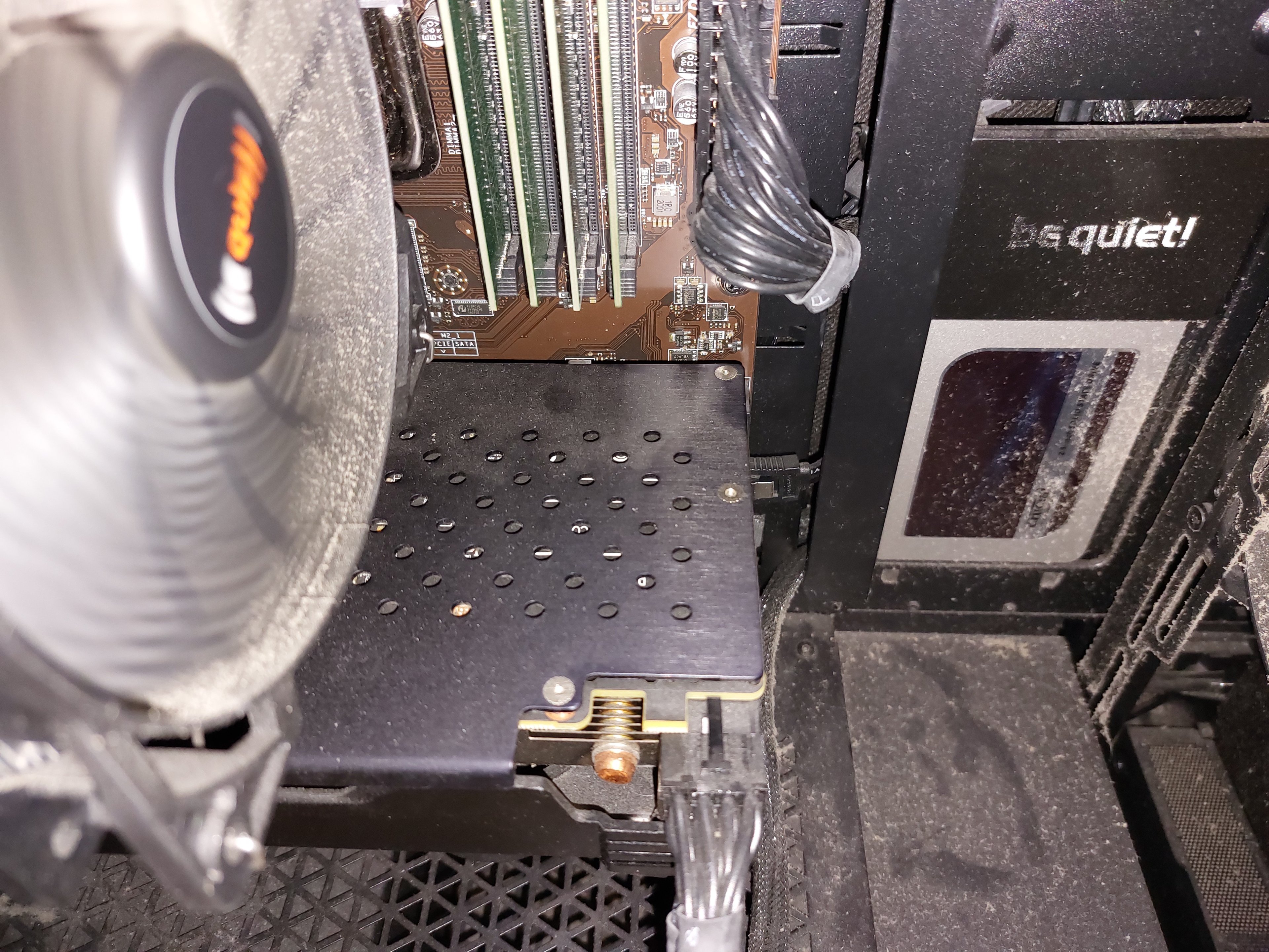

Habe einfach nochmal zur Vollständigkeit ein Foto angehängt. Diese GPU würde denke ich nicht reinpassen, wenn sie länger wäre. Einfach, weil die ob rot markierte Platte im weg wäre.
Aber wenn ihr sagt, dass es passt, und bequit sagt, dass es passt, muss es ja eigentlich passen.. :pcangry:
