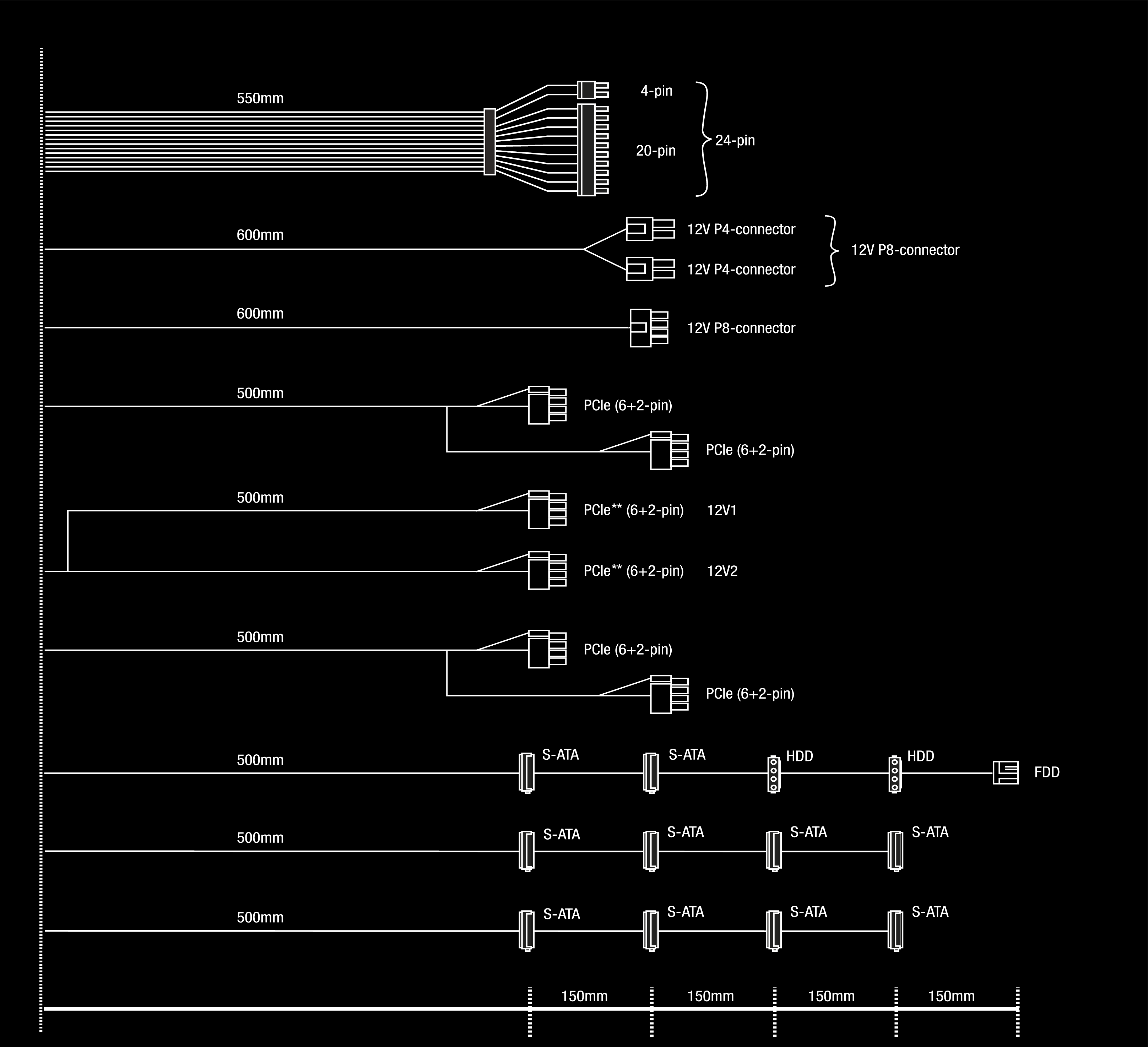

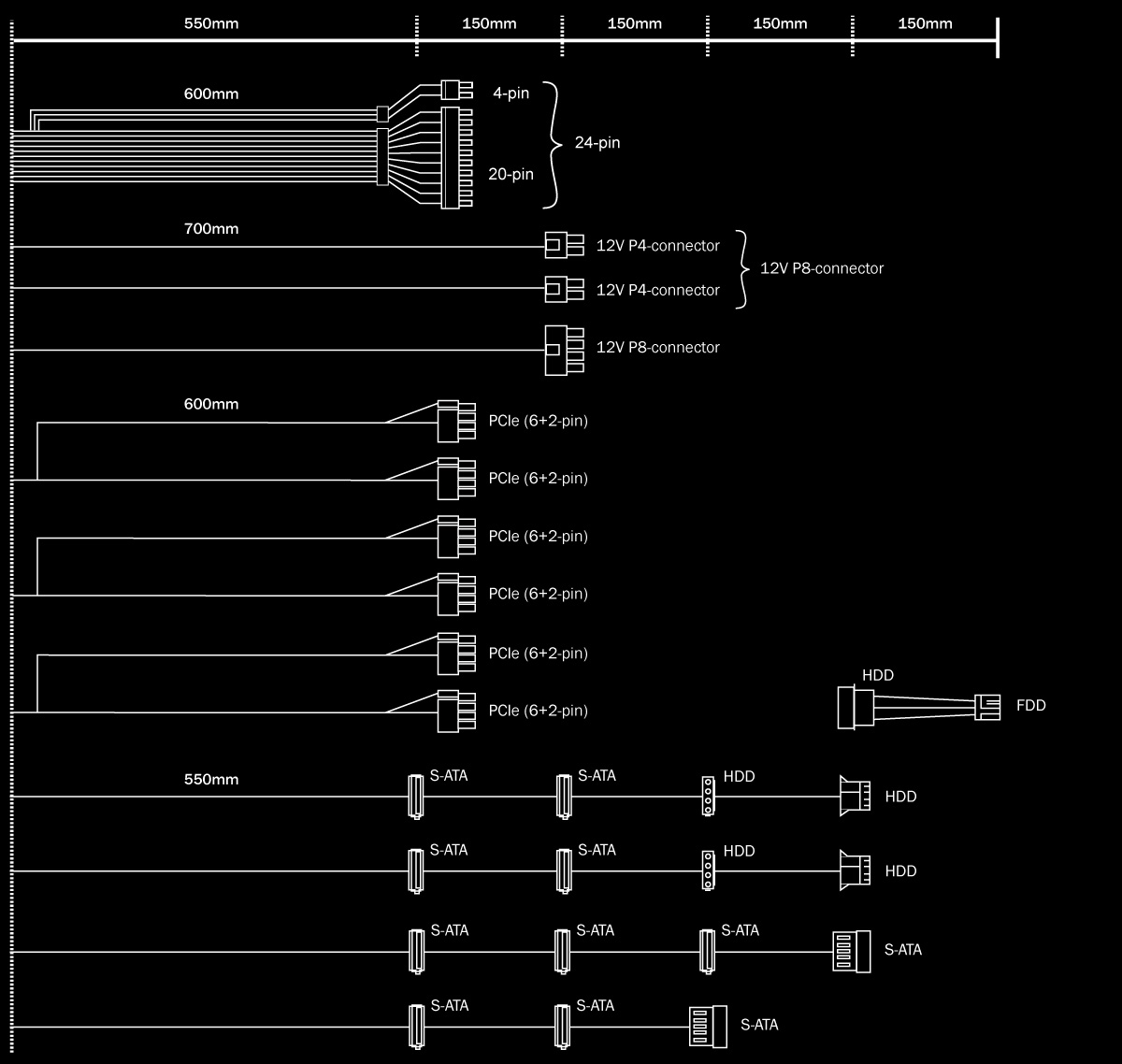

kabelbaum Pure Power 11 FM 1000W
kabelbaum Straight Power 11 1000W
zu finden online bei be quiet! beim jeweiligen NT unter "Eigenschaften" -> "Technische Daten".

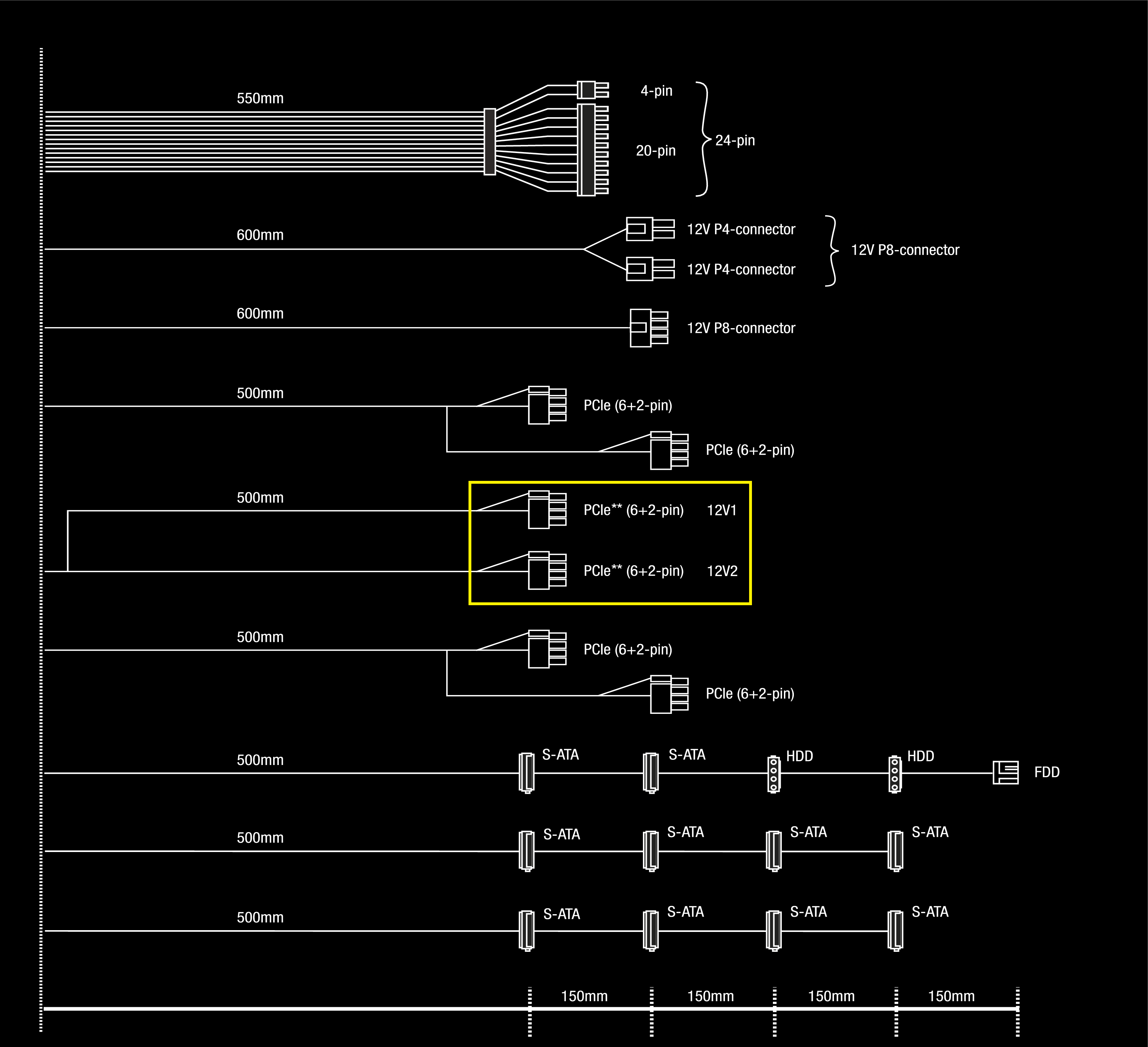

beim Revolution D.F., Whisper M und MPG AxxxGF darauf achten die graka an 12V3 und 12V4 anzuschließen, siehe handbuch. auch bei den anderen empfiehlt sich die verwendung einzelner kabelstränge.
Bin ich richtig in der Annahme, dass es sich im Fall des Pure Power 11 FM 1000W dann empfiehlt, die GraKa über die folgenden beiden Kabel anzuschließen? (gelb umrahmt) - ohne Gewähr versteht sich xD

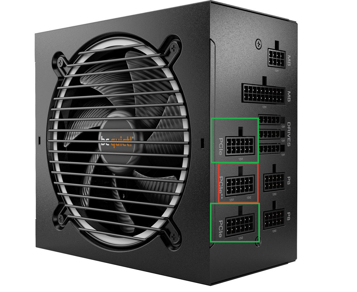

das kabel muss dann in den mittleren der drei NT-seitigen PCIe-anschlüsse. tendenziell zöge ich je ein kabel in den beiden äußeren anschlüssen vor.
Sorry dass ich nochmal nachhake, aber ich bin nicht sicher, ob ich es richtig verstanden habe.
Wir reden also über die Netzteil-Anschlüsse.
Ich möchte gerne zwei getrennte Kabel verwenden. Der Typ in dem Video sagt, dass das bei ihm coil whine eliminiert hat.
Das sollte ja kein Problem sein, wie ich dich vorher verstanden habe.
Spricht da was dagegen?
Ich habe meine vorherige Antwort nochmal bearbeitet. Hoffentlich habe ich dadurch Verwirrung behoben und nicht erzeugt.
nein. aber jeweils den ersten stecker am kabel nehmen.

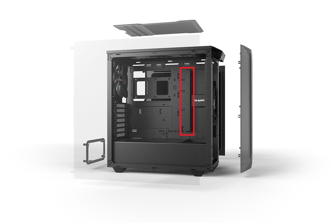

Meine Sorge ist, dass die Karte nicht in das Gehäuse passt. Die Grafikkarte ist laut mindfactory 310 mm breit. Das sollte passen. Jedoch verfügt das Gehäuse Innen über eine Art.. Festplattenhalter. Es sieht so aus, als würde meine jetzige Grafikkarte in der Tiefe nicht hineinpassen, wenn sie breiter wäre. Dazu habe ich einen Screenshot angehängt.
mach dir keine sorgen, im gegenteil, auf dem rot gerahmten bereich lässt sich die karte gut auflegen, das sorgt für zusätzliche stabilität.
in das pure base 500 passt jede karte rein, es sei denn du montierst da noch irgendwelche racks

Wie ich es jetzt verstanden habe, ist es problemlos möglich bzw. sogar ideal, die GPU über je ein getrenntes Kabel an die beiden grünen Anschlüsse der PSU anzuschließen (siehe unten). Das ist denke ich eindeutig.
Nichts desto trotz: Falls hier jemand Probleme/Schadenspotential sieht, würde ich mich über eine Mitteilung freuen. Die be quiet Bedienungsanleitung gibt diese konkrete Anschluss-Variante beim 1000 W Netzteil nämlich zumindest nicht vor.
Ich möchte natürlich a) nichts falsch machen und b) optimal anschließen.
