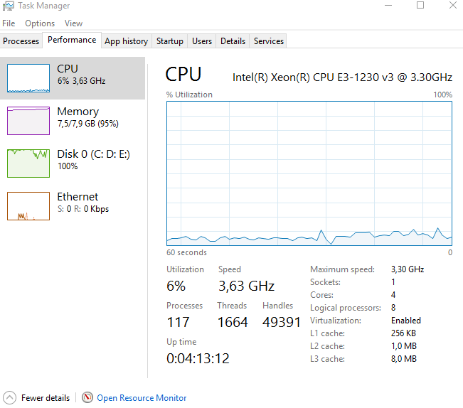

2016-08-30 21_23_27-Task Manager.pngDanke für eure schnellen Antworten und einer eindeutigen Aussage.

Warum die Frage des Rams ist auf dem Bild zu erkennen. Er zeigt mir, dass der Memory zu 95% ausgelastet ist, was man sehr stark bemerkt. Meine Frage ist wie man es beheben kann. Reicht es hierbei aus den RAM auf 16GB zu vergrößern oder muss auch eine Festplatte her?
Ein Upgrade auf 16 GB reicht völlig aus. Das Betriebssystem auf eine SSD macht den kompletten PC aber nochmal gefühlt 10 mal so schnell.
Hast du mal geprüft was deinen Ram so voll lädt?
P.S.
Deine Platte orgelt ja auch bei 100 %, ich denke das merkst du eher noch mehr als den vollen RAM
In dem Fall würde ich sowohl nochmal 8 GB RAM als auch noch eine SSD auf die du das 3D Programm und die dazugehörigen Objekte ablegst in den Rechner packen.
Als erstes kümmere ich mich um den Ram und begutachte das Resultat. Sollte das Problem weiterhin bestehen, werde ich mir überlegen eine SSD zu holen.
