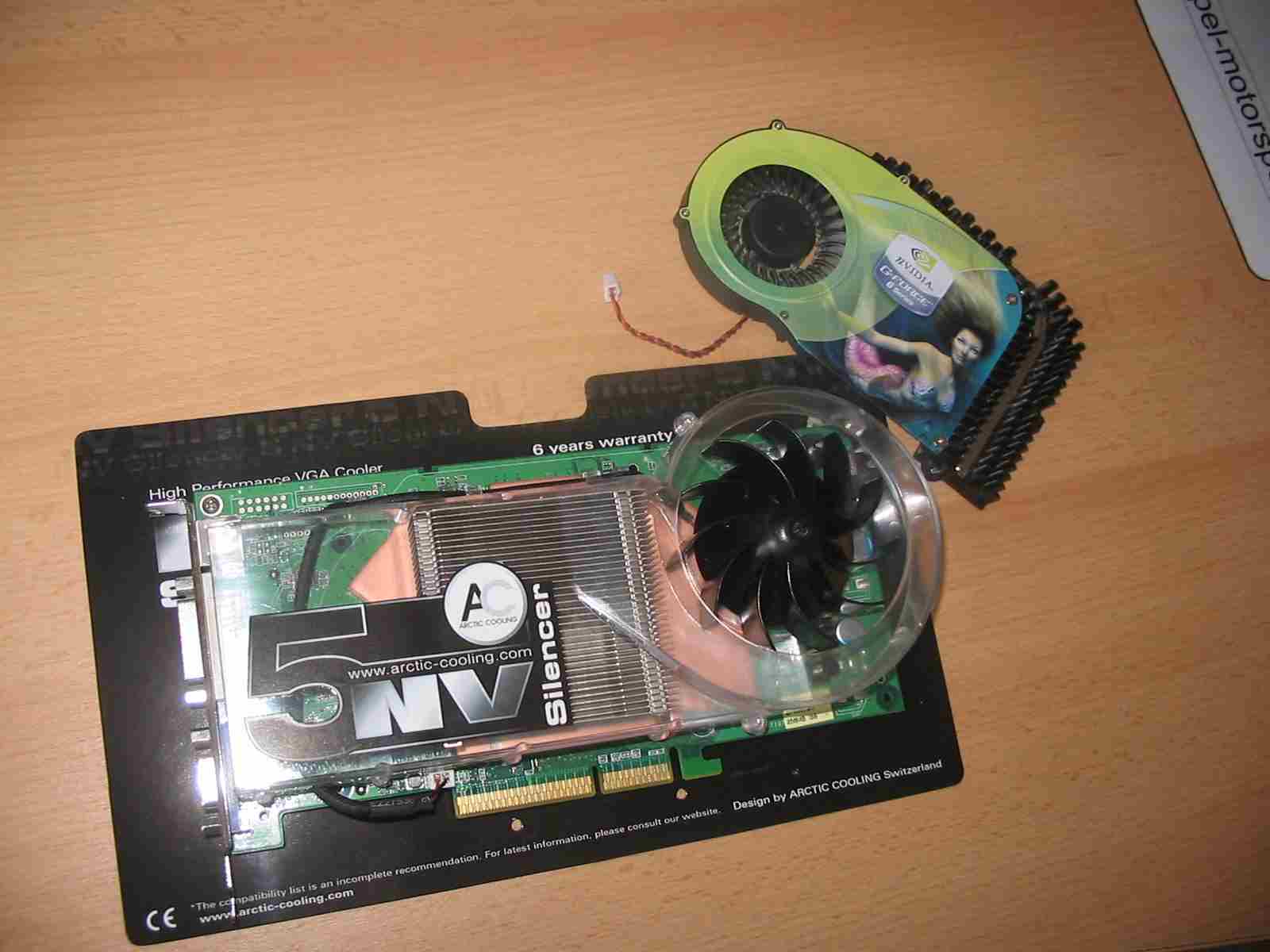

Der Speicher wird beim NV Silencer 5 mitgekühlt (aktiv). Wie du sehen kannst besitze ich auch den Silencer 5 (siehe Sig). Kann dir nur sagen das es nicht so einfach war. Den Lüfteranschluss musste ich zBsp leicht zur Seite biegen, sonst hätte der Kühler nicht draufgepasst :D
Am Schluss hat es sich aber gelohnt :p

Also eine 6800 GT von Gainward aber normal Layout (alte Lüfter ist auf dem Bild zu sehen)
Die Rote Gainward hat auch den Lüfterstecker am gleichen Platz, kann man halt nichts machen ! Ich find das ne Frechheit ungetestete Ware auf den Markt zu bringen!
