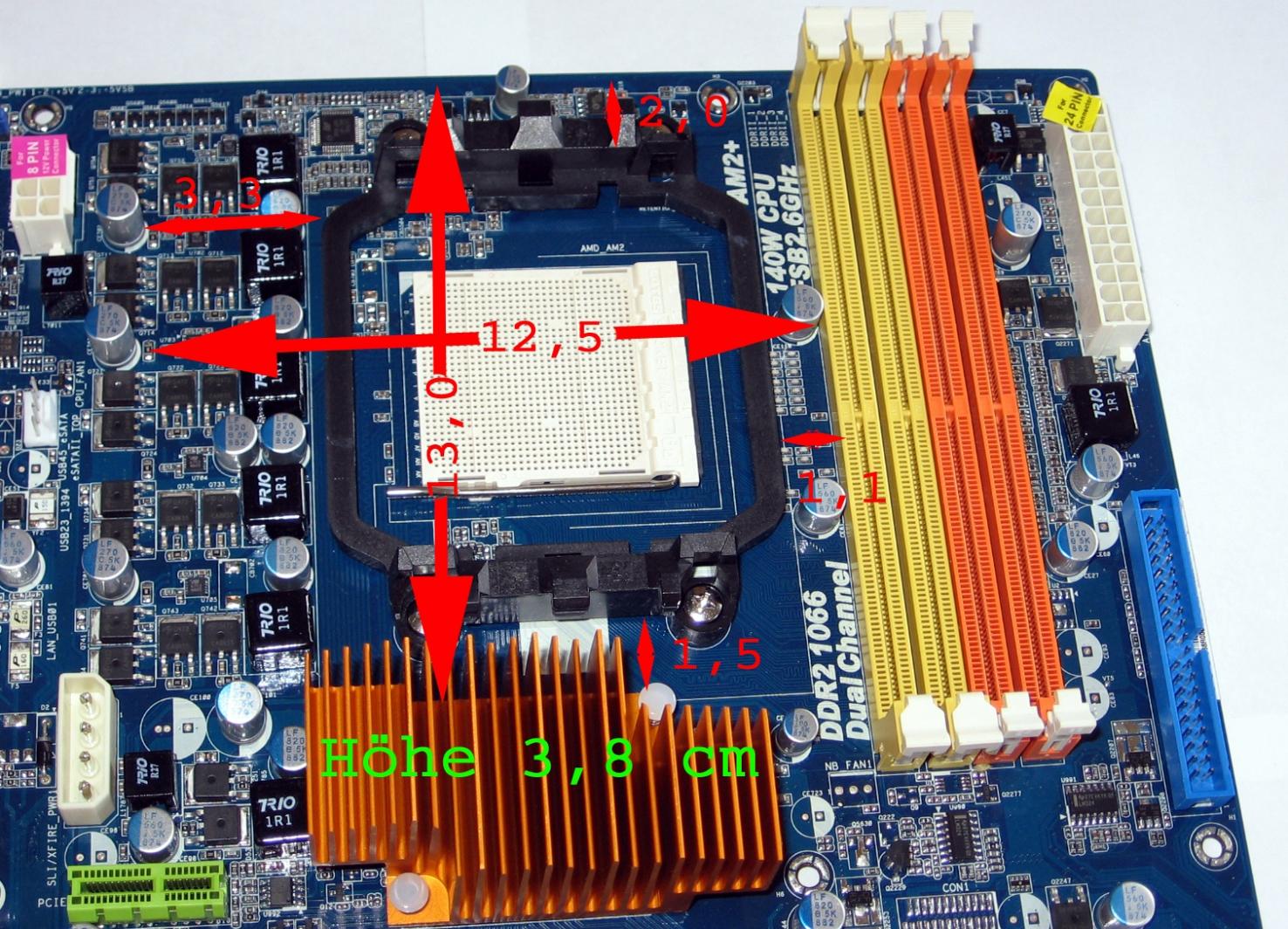

Hallo zusammen!
Ich wollte fragen ob der Grossglockner auf mein ASRock AOD790GX/128M passt.
Ich war schon auf der HP vom Grossglockner da steht das Board nicht in der Kompatibilitätsliste.
Hat da schon jemand erfahrung oder sollte ich lieber einen anderen Lüfter nehmen (welchen?).
MfG
fcmajor
Was soll ne Backplateverschraubung bei AMD bringen?
Edit: Bin mir nicht sicher ob der passt, beim Asrock 790GX ist schon sehr wenig Platz zur NB, da könnte der Bügel vom Großglockner schon hängen bleiben.
Schau dir doch mal den Arctic Freezer Xtreme oder den Scythe Mugen2 an, die sind bezüglich einer Montage auf AMD glaub ich ganz gut zu handhaben.
Falls es noch interessiert, der Groß Clockner passt locker drauf, da ist noch ne menge Platz.
