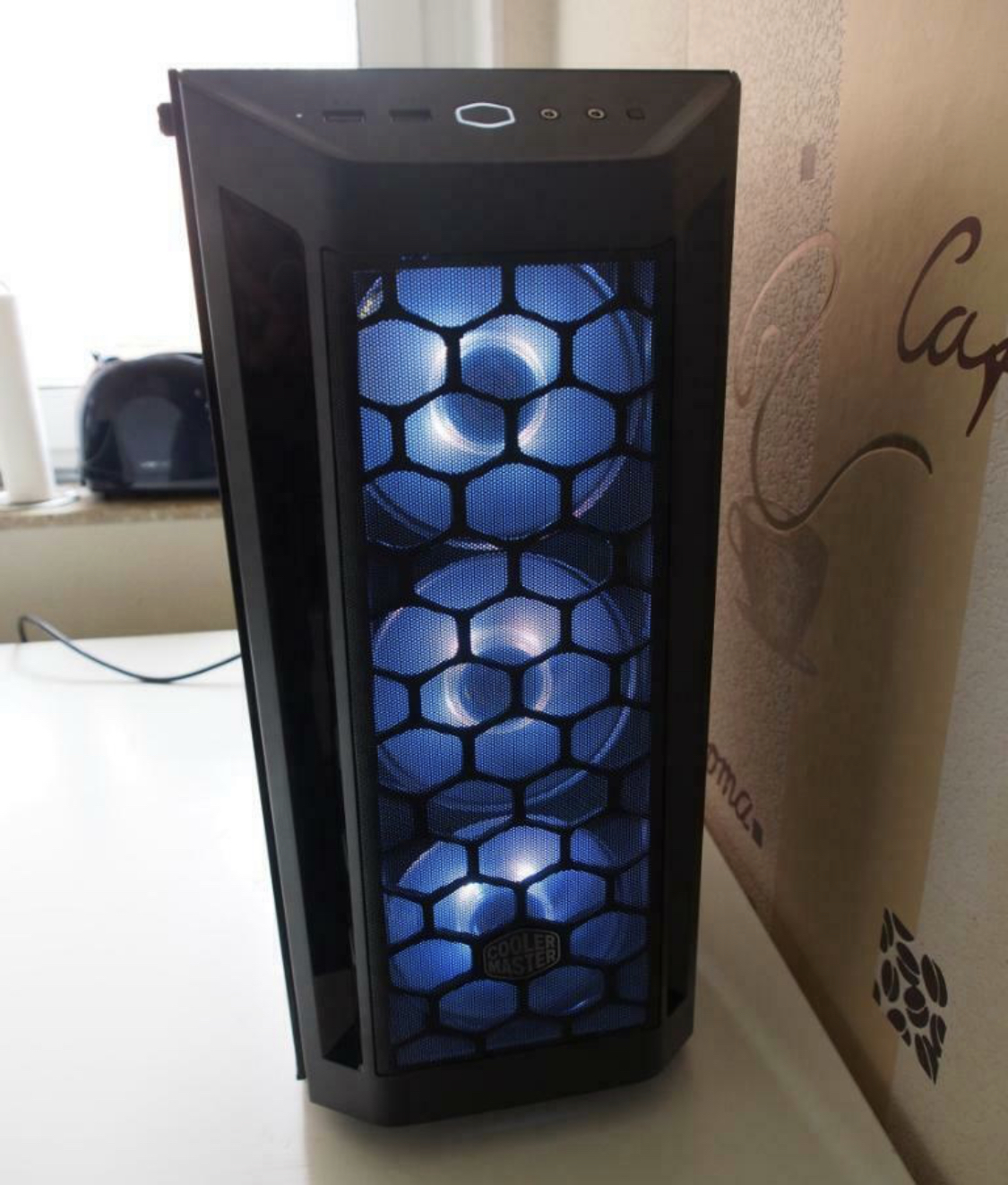

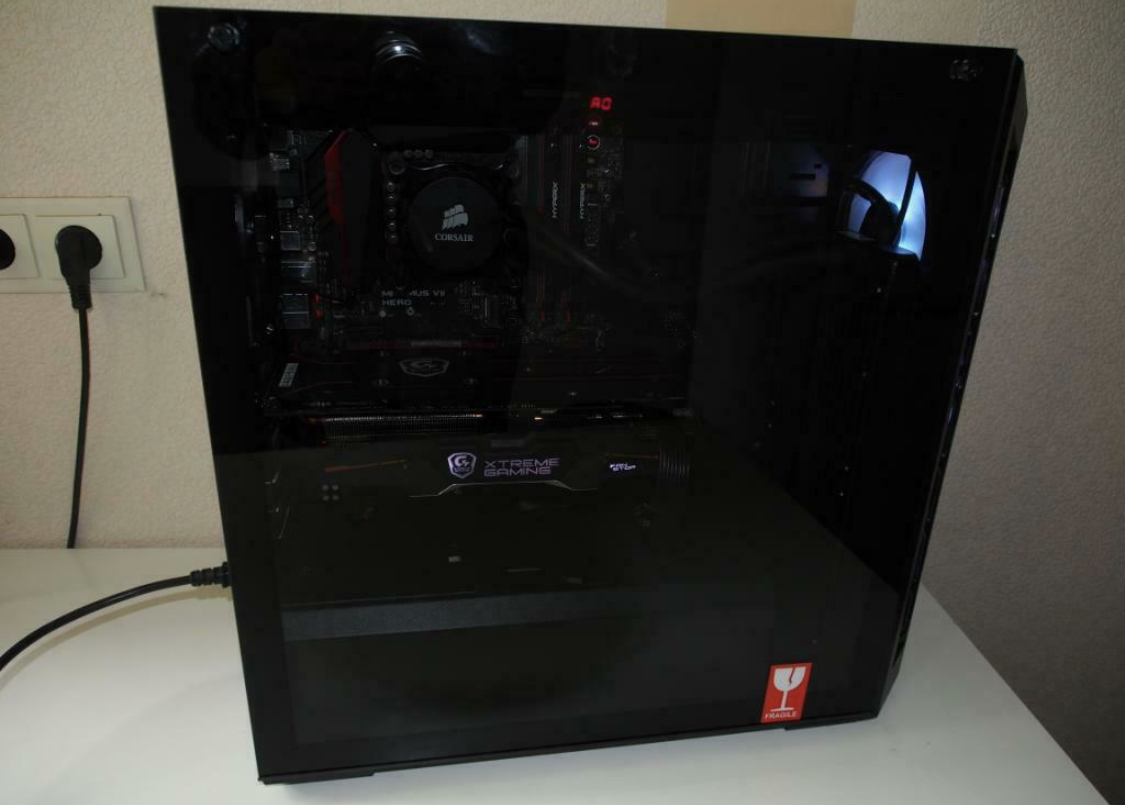

weiß es nicht genau bin gerade unterwegs habe aber Fotos
771361
Und hier von vorne
771362
Defigiano schrieb:
Gehäuse: Coolermaster RGB tempered
Von Cooler Master gibts leider nicht nur ein Gehäuse mit Tempered Glas und RGB. Wenn du nicht weißt wie es heißt mach ein Foto. Dann kann man dir sagen bis zu welcher länge GPU´s rein passen.
Spielst du nun in FHD oder WQHD? 60hz oder 144hz? Wie bereits gesagt, FHD 60hz wäre der Mehrwert nicht wirklich vorhanden.

Mach doch nochmals ein Bild vom Tower und nutze diesmal das Blitzlicht. Man erkennt ja kaum was.
Und auch eine genaue Bezeichnung des Tower würde helfen.
Ich finde das Modell jetzt leider nicht auf der CM Seite, Der obere bereich schaut aus wie beim H500P aber die Front (3 Lüfter und Wabenoptik Mesh) passt nicht.
Rein vom optischen würde ich sagen das jede Dual Fan passen sollte. Allerdings sehe ich in einer 2080 nach wie vor keinen Sinn, die 2070 würde mehr als reichen.
