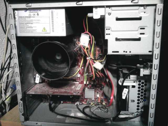

Also wenn Du unbedingt die 6870 haben willst (dann hättest Du allerdings auf die Frage im Titel verzichten können), dann auf jeden Fall ein neues NT. Ob ein neues Gehäuse Notwendig ist kann ich nicht beurteilen, da ich es nicht kenne. Kannst Du Fotos von dem Gehäuse hochladen?

SO! Der Bildschirm hat 23" ( ~ 58cm! testberichte. de/p/fujitsu-siemens-tests/amilo-sl-3230t-testbericht.html , der beweis
) und die Bilder vom Gehäuse ->
1..fotos-hochladen. net/view/foto00251wo3dy0jtk7.jpg
2.http: //img137.imageshack.us/img137/490/foto00241.jpg
3.http: //img140.imageshack.us/img140/2113/foto00231.jpg

K
Kinkaku-ji
Gut, dass ist ein 23" Zoll (Full-HD) und kein 17" Zoll. Auf jeden Fall passt die 6870 zu der Auflösung wesentlich besser!
Bilder vom Gehäuse sehe ich noch keine.

Kinkaku-ji
Du kannst Bilder auch als Anhang posten, indem Du neben dem Antwort-Button auf "Erweitert" klickst.
Ansonsten sieht dein Mainboard nach dem normalen ATX-Format (24cm) aus. Platz zur Front hin ist auch noch vorhanden. Die meisten 6870-Modelle sind ca. 25cm lang.
Sofern Du dich für ein bestimmtes Modell entschieden hast, solltest Du zur Sicherheit trotzdem das Gehäuse ausmessen und mit der Länge deiner Wunsch-Grafikkarte vergleichen.
Ausgemessen! ist wirklich 24 cm lang und es ist ca 16cm "front" , würde die reinpassen ? Falls es wem hilft , das Mainboard hat einen 775 Sockel ( älteres Mainboard :S )
EDIT : http://www.amd.com/de/products/desk...6870/Pages/amd-radeon-hd-6870-overview.aspx#3 , ich glaub ich hab da ein problem! ich glaub nicht das die graka mit dem e9 400 oder 480 Watt klar kommen wird

Keine Sorge, das Netzteil packt die HD 6870 ohne Probleme. Die Angaben auf der AMD Seite beziehen sich eher auf die angesprochenen "Chinaböller Netzteile". Bei einem Netzteil eines namhaften Herstellers brauchst du da keine Bedenken zu haben.
Siehe auch: Leistungsaufnahme Radeon HD 6870
würde die graka da rein passen ? Oooooder müsste ich mir ein neues Board kaufen oder so ^^ ?
