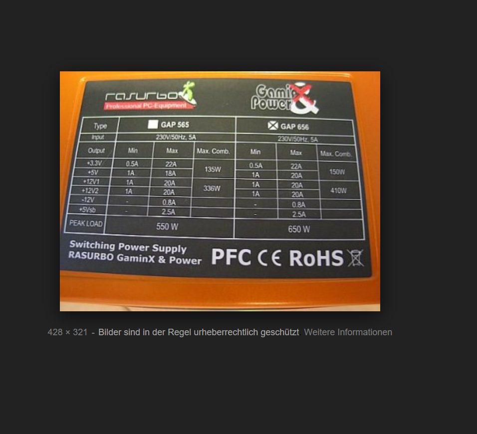

NETZTEIL: AC 230 Volt 30-60
@Skynet nö wie so?
es interessiert die Ausgangsleistung, bzw Hersteller und Modell
das ist die Eingangsspannung, also die von der Steckdose, 230V bei 60Hz, also unwichtigOrhanKar03 schrieb:NETZTEIL: AC 230 Volt 30-60
Ernsthaft jetzt?
Ist wie: "Was hast du für ein Auto?" - "Ein rotes"
Mach einfach ein Bild von dem Schild des Netzteils und poste es hier. Mit so wenig Angaben wird das mit deiner schnellen Antwort nichts.

Netzteil: Rasurbo GaminX&Power GAP565 550W

Das NT macht keinen besonders vertrauenserweckenden Eindruck, auf die Schnelle finde ich nichts zur 12V Schiene, also ist Vorsicht geboten.
Außerdem kommt es auf die Version der 290X an, eine übertaktete Variante mit 2x8 PIN Stromanschluss schafft das NT alleine schon von den Anschlüssen her nicht.
Habe gerade gesehen, das NT ist wohl von 2008, vergiss es besser.

https://www.hartware.de/2008/07/23/rasurbo-gaminx-gap656-650w-netzteil/2/
336W auf der 12V Schiene, das geht gar nicht!
Je nach Rest des Systems, welches du mal auflisten solltest, stemmt das NT keine einzige aktuelle GPU die wenigtsens der Mittelklasse angehört.
Weder Leistung noch Lastwechsel bekommt dieses NT hin.

Es ist dieses hier, Google mochte meinen Link nicht:
Für aktuelle oder Gamingsysteme ungeeignet, aufgrund des Alters eigentlich auch für alles andere, sei froh, dass es noch läuft.
Und nein, es hat keine 550W, das ist die Addition aller Schienen, die GPU und die CPU sind aber nur an der 12V Schiene aber die ist von der Leistung her zu schwach, was A und W geht, da stehen nur 336 zur Verfügung!

Du brauchst für das System mit der 290X mindestens 500W auf der 12V Schiene, besser mehr, wenn du CPU oder GPU übertakten magst.
Mit OC sind 600W Pflicht.
https://geizhals.de/seasonic-focus-plus-gold-650w-atx-2-4-ssr-650fx-a1658737.html?hloc=de
Das wäre meine Empfehlung.
