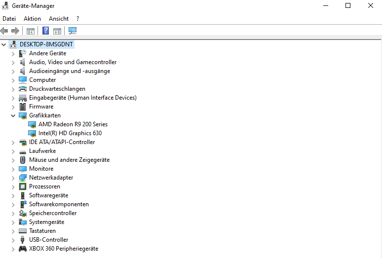

Hi Habe mir eine gebrauchte übergangskarte gekauft eine R9 290x Von sapphire Angeschlossen und kein bild nichtmal das asus logo und komme nicht damit ins bios. Danach an die Igpu angeschlossen Bild ist da im Geräte manager sowie im amd treiber wird sie problemlos erkannt.

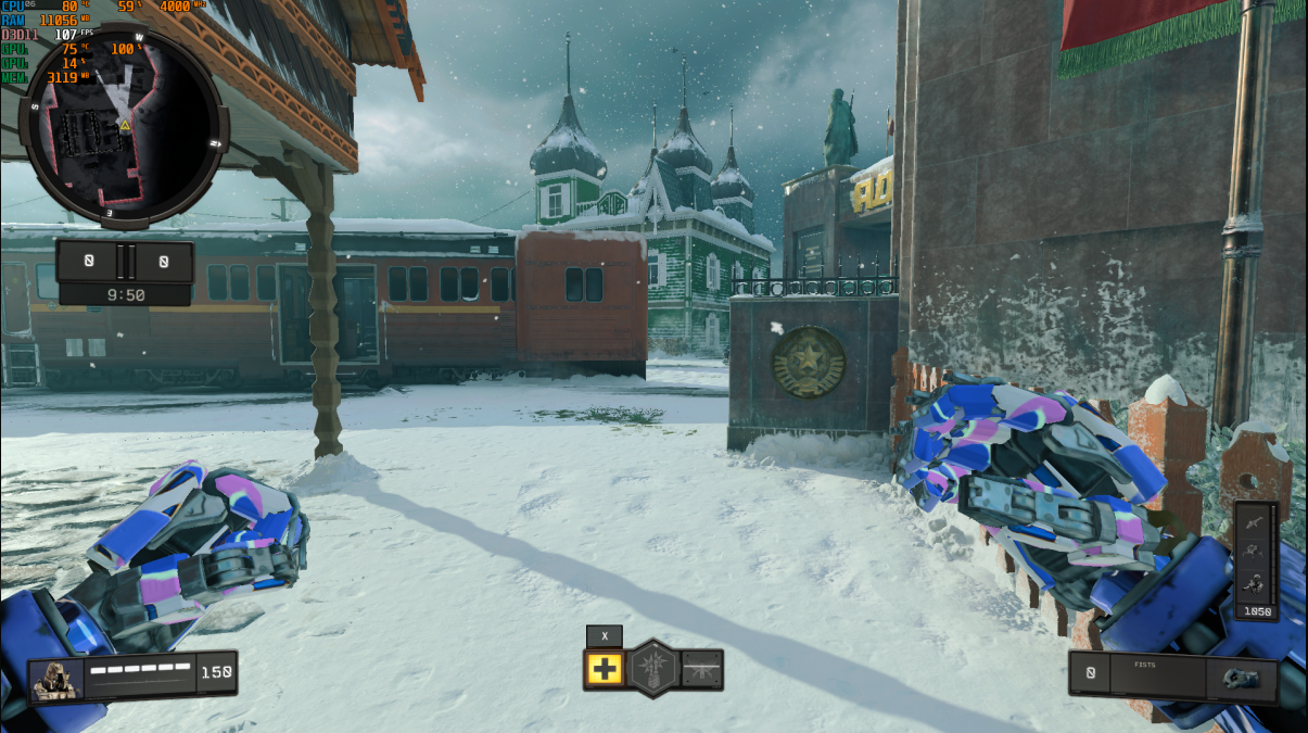

Wenn ich ein spiel starte wie z.B Call of duty Black Ops 4 und den Msi afterburner dazuschalte sieht man dass sie R9 290x Ausgelastet wird und ich 100 Fps auf den hohen einstellungen bekomme.
Komischer weiße habe ich also die Leistung von der R9 290X bekomme das bild aber durch die Igpu
