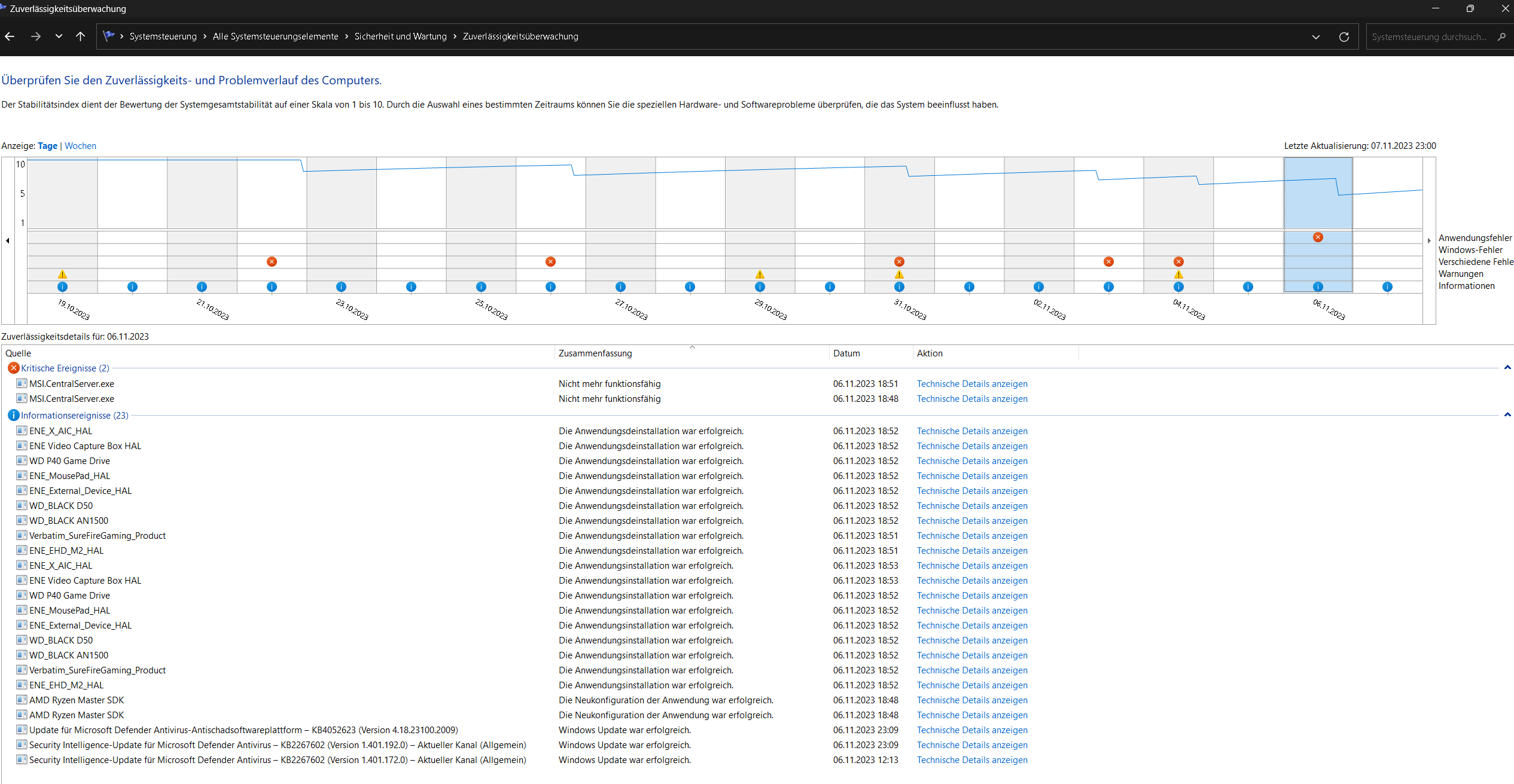

Mal den Zuverlässigkeitsverlauf anschauen oder einen Screenshot posten, sind da Fehler drin?
Wenn ja welche?
Die Fehler bei mir sind immer wenn ich Updates mache oder besser wenn Windows welche macht bei den Apps.

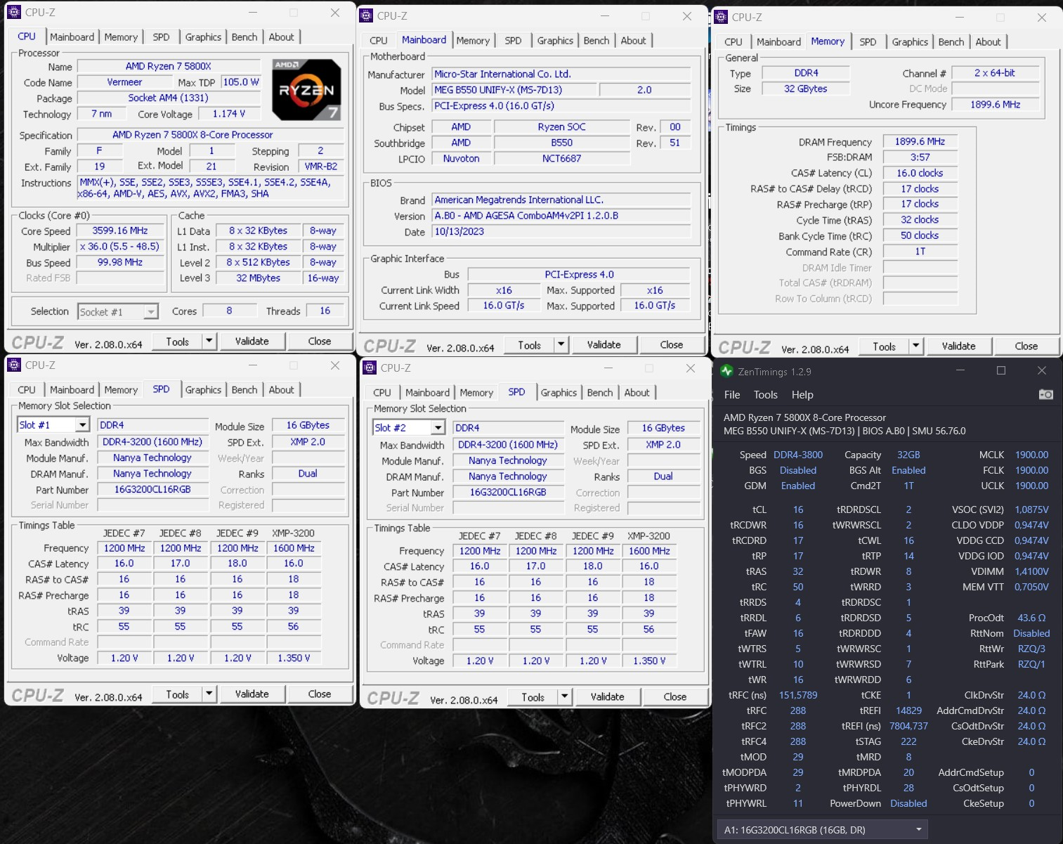

Lade dir mal das Programm runter falls nicht schon vorhanden und dann bitte diese Reiter mal ablichten.
https://www.computerbase.de/downloads/systemtools/cpu-z/
Das andere ist ZenTimings:
https://www.computerbase.de/downloads/systemtools/zentimings/
