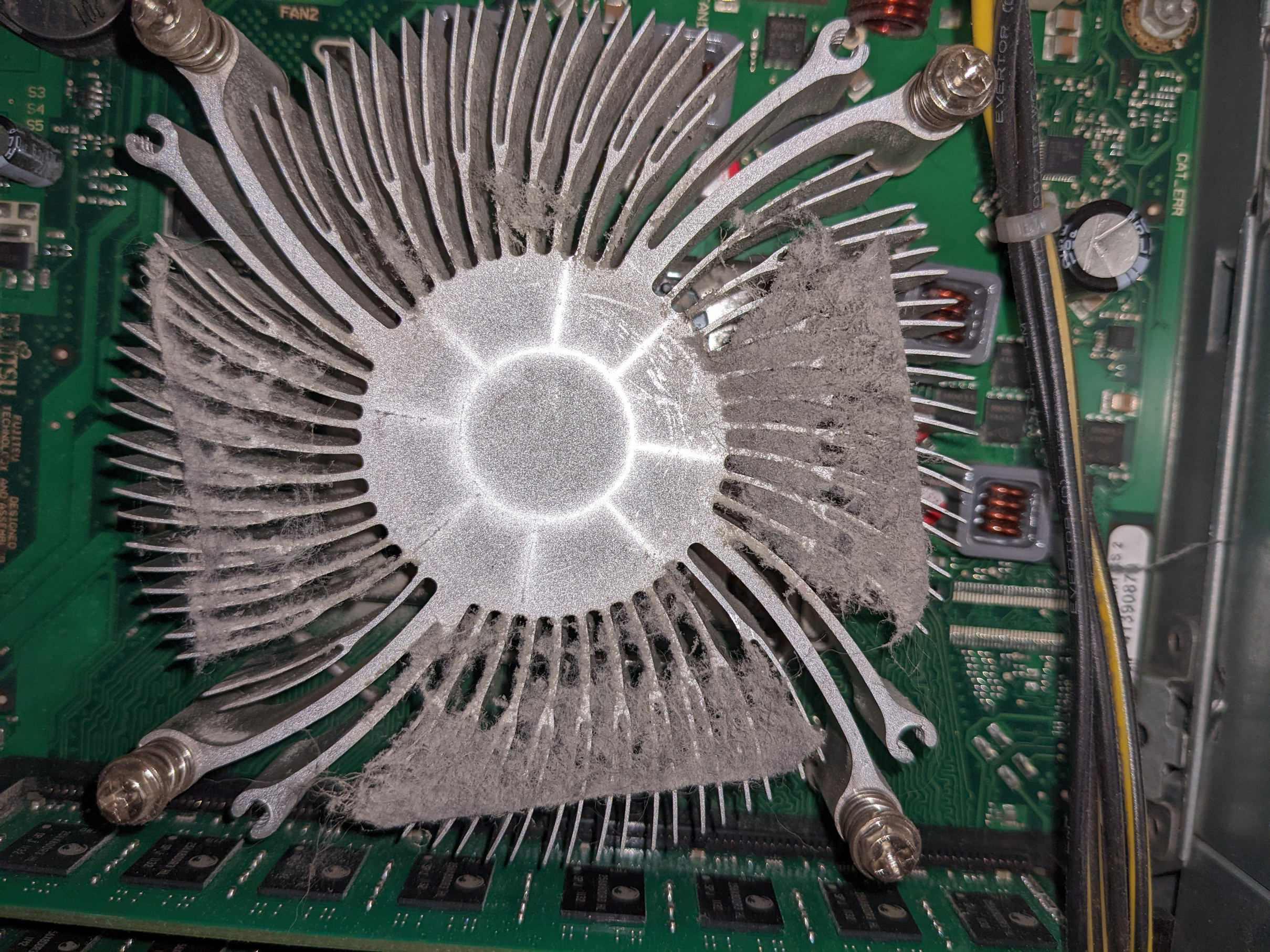

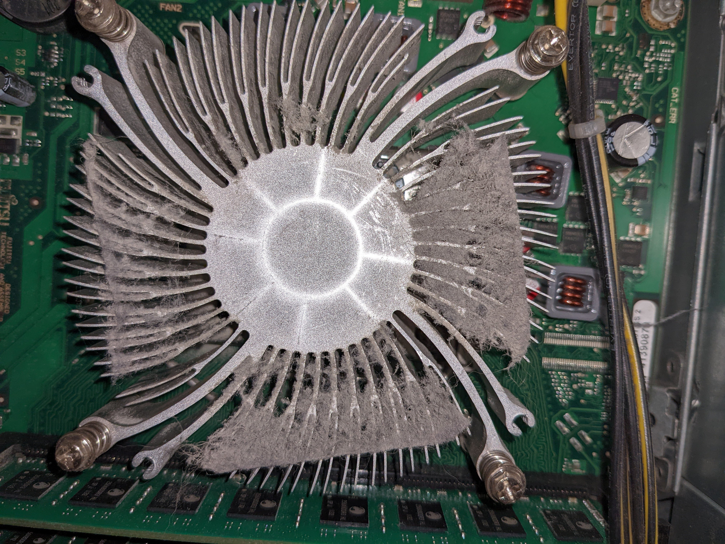

Als ich gestern endlich mehr Zeit hatte, habe ich mir das Ganze ein wenig genauer angeschaut. Zunächst sah es so aus, als könne man den Lüfter vom CPU-Kühler einfach abschrauben. Das habe ich gemacht und darunter kam eine dicke Staubschicht zum Vorschein (s. Bild). Habe die entfernt und den Lüfter saubergemacht. Dann wieder drauf geschraubt und PC angemacht - kaum ein Unterschied. Habe dann den Kühler abgeklemmt und PC gestartet - genauso laut wie vorher! Scheinbar habe ich die ganze Thematik gestern umsonst entfacht...

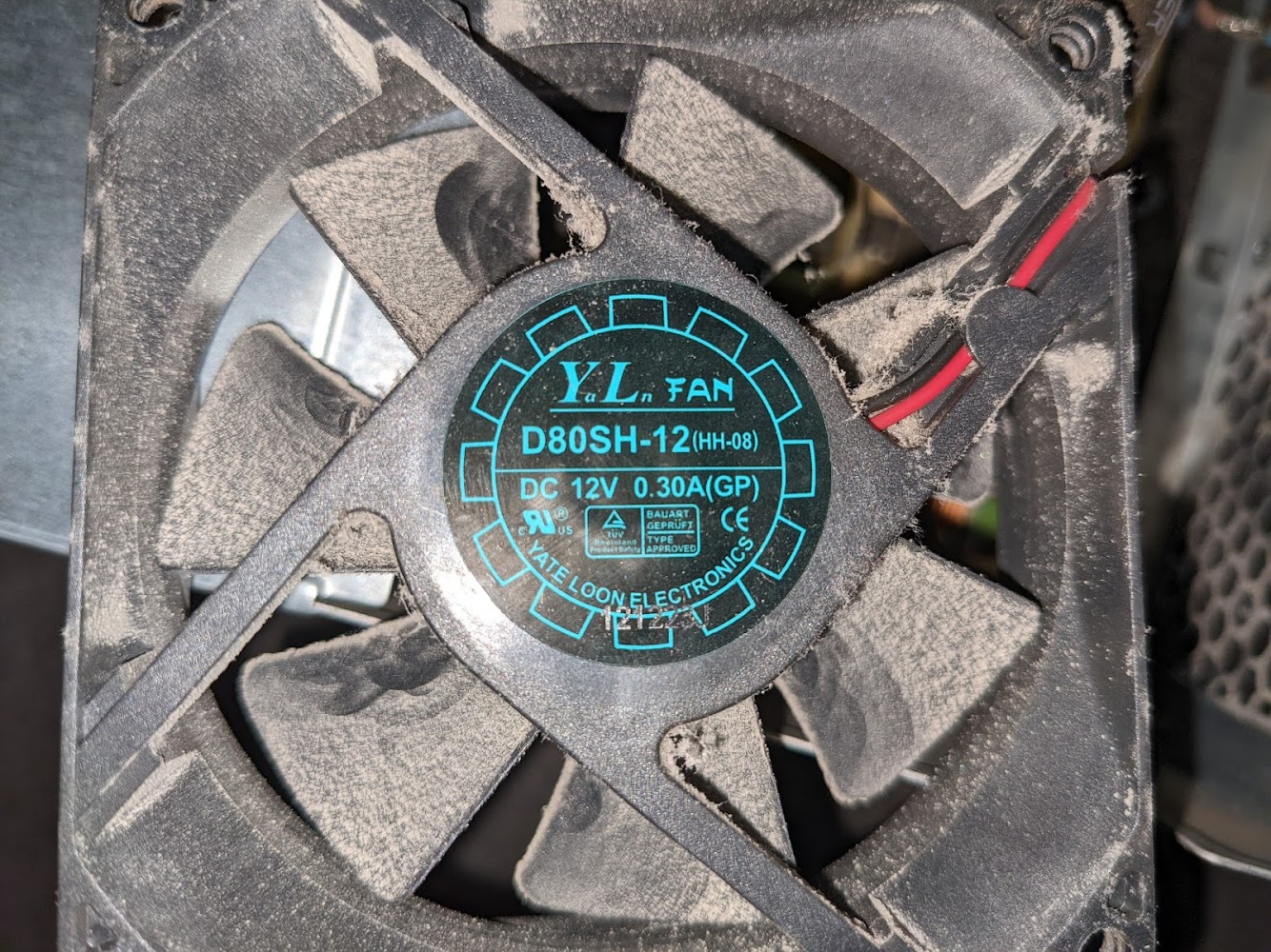

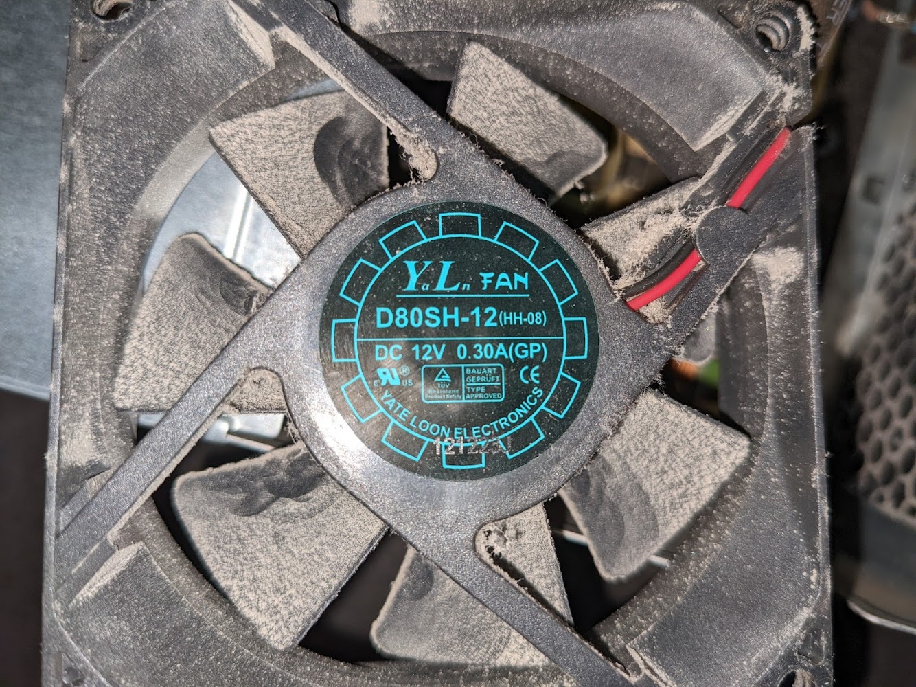

Aber der Hauptverursacher für das laute Geräusch ist der Lüfter vom Netzteil. Habe das dann auch abgeklemmt, auseinander genommen und auch diesen Lüfter sauber gemacht (auf dem zweiten Bild ist dieser Lüfter vor der Reinigung zu sehen). Dann wieder alles komplett zusammen geschraubt und naja, gefühlt ist es zwar etwas besser, aber der Lüfter vom Netzteil ist einfach viel zu laut. Wollte euch aber zumindest mitteilen, dass es nicht der CPU-Kühler ist wie gestern angenommen.

Außer absaugen oder mit Druckluft durchpusten würde ich beim Netzteil nichts machen. Da sollte nur Fachpersonal irgendwelche Schrauben lösen. Falls möglich, würde ich das Netzteil gegen ein leises ersetzen.
