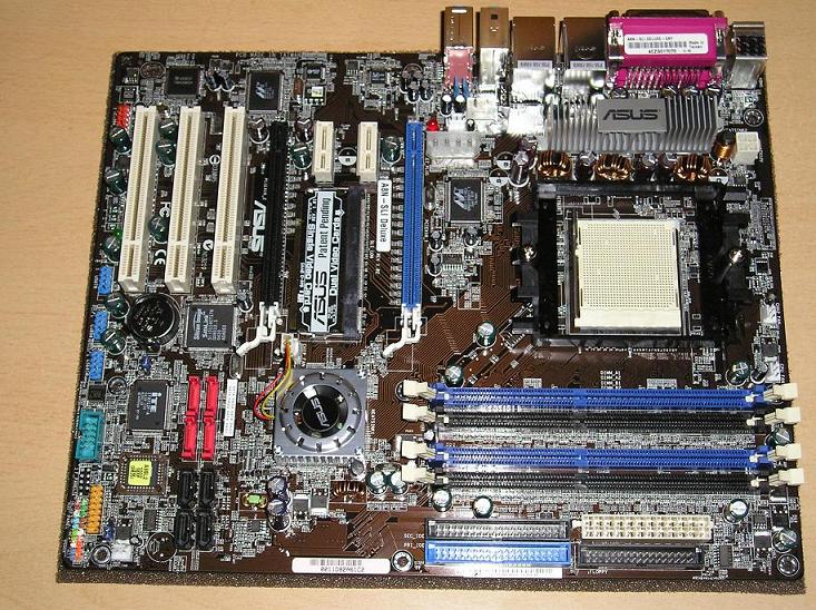

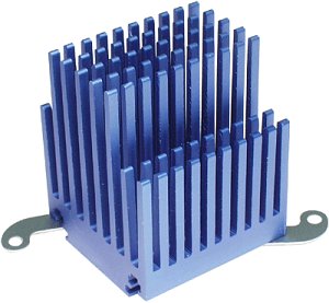

Mich würde mal interessieren, ob ich den Ati Silencer 5 auf meinem Asus A8N SLI Board einsetzen kann, auch wenn ich auf den Chipsatz einen Zalman NB47J setzen will.
Vielleicht hat ja jemand von euch einen Silencer auf diesem Board stecken und kann ungefähr abschätzen, ob auf den Chipsatz noch ein mehrere cm hoher Kühlkörper passt. Den Bildern nach zu urteilen sieht mir das da ein wenig zu eng aus.
Kann mir jemand vielleicht näheres dazu sagen. Es wäre wirklich toll, wenn das passen würde.

Wenn du alle bis auf 2 Külripp-Reihen vom Chipsatzkühler absäbelst, könnte es mit ein bisschen drücken passen. Sorry, keine Chance. :(

Das ist normal, Thread-Titel können nur von Mods geändert werden. Allerdings ändert das ja nichts am eigentlichen Problem, zu groß ist zu groß. Auch den Silencer 5 bekommst du nicht zusammen mit dem Chipsatzkühler in den ersten Slot. Vielleicht bringt dir aber der Zalman VF-700 was wenn es der erste Slot sein soll? Der ist zumindest in der Länge nicht so riesig.

Oh. Na wenn das so ist, dann werde ich wohl auch den oberen benutzen und mit dem lauteren Lüfter leben müssen :(
Das der Chipsatzkühler statt dessen auf dem Board bleibt steht jedenfalls außer Frage. Der muss definitiv runter.
Würd dann mit Zalman ungefähr so ausschauen:

Danke für's Bild. Beim Silencer müsste ich dann wirklich alles bis auf ein paar Lamellen absäbeln.

Wenn du handwerklich etwas begabt bist, könntest du auch einen solchen (PDF) Kühlkörper anbringen (ca. 50mm x 50mm auf Asus A8N-SLI ohne Deluxe). Den Platz ausmessen, Kühlkörper für ein paar Euro bestellen, zwei passende, kleine Löcher in diesen bohren, Wärmeleitpaste drauf und dann anschrauben. Bei dem neuen Ultra-Board von Gigabyte scheint das so auch zu klappen. :D

Ich hab mir sowas Ähnliches auch schon einmal durch den Kopf gehen lassen. Ich glaube nicht, dass der Chipsatz wirkich so einen großen Kühlkörper benötigt wie den Zalman, wenn das Gehäuse gut belüftet ist.
Bei mir ist ein 120 mm lüfter direkt im Gehäuse verbaut, der auf den Chipsatz bläßt. Da sollte auch ein relativ kleiner (niedriger) passiver Kühlkörper reichen. Immerhin hatte das A8N Referenzboard in den ganzen Preview-Tests auch nur einen passiven Kühlkörper.
Ich schätze mal, dass sie den Lüfter nur angebracht haben um absolut sicher zu gehen, dass auch in schlecht belüfteten Gehäusen der SLI Betrieb möglich ist.
Da ich ja gar kein SLI betreibe und auch einen Arctic Silencer benutzen möchte, der die Wärme direkt nach Außen abführt, sollte mein Gehäuse eigentlich kühl genug sein für einen passiven Kühlkörper.
Ich werde es auf jeden Fall einmal ausprobieren. Ich glaube so um die 40° bis maximal 50° darf der Chipsatz schon heiß werden, oder?
Laut Asus-Hotline 55°C maximal. :)
