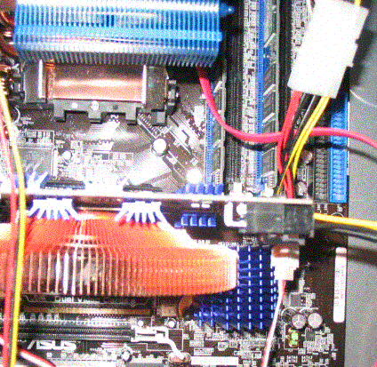

@Ralf B.:
Auf welcher Grafikkarte ist der Zalman VF-700 bei dem von dir geposteten Bild montiert?

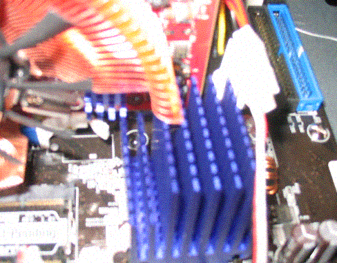

Ok, news aus dem silent lager,
ich konnte keinen GlacialTech NorthPole 1000 besorgen, nun schnurrt ein Zalman V 700 aus Vollkupfer auf meiner X 800 XL. Absolut perfekt das Teil.
Leider ein kleiner Fehler.
4 Lamellen an der Seite des Zalman NB-47 werden gequetscht. ich werden schauen wie sich das auf die Kühlung auswirkt. Was denkt Ihr ??
Siehe Bilder: sorry, die bilder sind beschissen

Ist es nicht möglich den Kühler um 90 Grad gegen den Uhrzeigersinn gedreht zu montieren (von den Bohrungen auf der Platine her)?
Das hätte ich dir schon längst bestätigen können.
Siehe Bild:
Ralf B. schrieb:
... Das hätte ich dir schon längst bestätigen können.
Siehe Bild ...
Das Bild habe ich vorher schon gesehen.
Dass in dem Rechner eine 6600GT der Firma Galaxy eingebaut ist, habe ich aber nirgendwo gelesen.
Sofern es sich nicht um MSI oder ASUS Grafikkarten handelt, kannst du davon ausgehen, daß alle Karten nach dem Referenz-Layout gefertigt sind.

Hallo Leute
Das Bild oben ist mein System. Ich habe eine Asus 6600GT (PCI-E) mit dem Vf700-Cu drin. Passt sehr gut und hat sogar noch etwas Luft zum Zalman NB-Kühler. Ich hatte im vorherigen Rechner einen Arctic auf meiner 9800Pro. Würd ich nicht mehr kaufen! Das Ding ist von der Qualität her einfach nicht der Hammer und eher mühsam zu montieren. Der Zalman Vf 700-cu ist absolut empfehlenswert und es gibt weniger Probleme mit dem Einbau oder zu wenig Platz als mit dem Arctic!
Temperaturen der 6600GT:
Idle: 42 Grad
Last: 52 Grad (nach ca. 3 Stunden CS:S zocken) :freaky:
Ach ja, der Vf700-Cu läuft bei mir auf 7V und ist nicht hörbar. Man könnte ihn auch auf 12V stellen um mehr Kühlleistung zu haben. Mir reicht's aber vollkommen.
