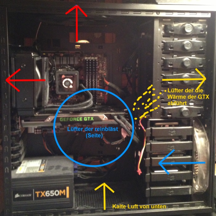

Möchte jetzt erstmal die Frage des Luftstroms beenden. Hab hier nen pic gefunden was in mein Konzept passt https://www.computerbase.de/forum/attachments/foto-jpg.334128/ würde das so nicht funktionieren? (Die gelben Pfeile nicht beachten). Hatte das genauso geplant gehabt. Somit kommt durch 3 gute und leise 120 mm Lüfter frisch Luft rein und wird durch je 1x120 mm sowie ebend 2x 140 mm Lüfter wieder rausgesaugt. Würde das mit einer AiO im Deckel denn nicht funktionieren? Bevor ich mich jetzt komplett gegen alle von mir genannten Komponente entscheide, würde ich das jetzt gern nochmal wissen.

TRiBAN schrieb:Hab ich mir das jetzt falsch gedacht? Wollte normal 3 vorne für frisch Luft und die beiden oben + hinten dafür nutzen die warme Luft rauszusaugen oder geht das nicht?
Falsch gedacht nicht.
Du denkst eh richtig, vorne rein und hinten raus. Das passt eh soweit, nur dein Case macht dir da einen Strich durch die Rechnung. Es staut sich die Luft oben, da sie nur seitlich entweichen kann. Versteh es nicht falsch, die Luft entweicht aber nicht so schnell als dass da ein Radiator effektiv arbeiten kann.
Die Corsair Kühlung würde besser arbeiten wenn der Radiator vorne angebracht wird, so können die Lüfter Frischluft durch den Radiator pusten. Ich weiß allerdings nicht ob das bei deinen Case geht (müsstest schauen).

Du kannst die Frage des Luftstroms nicht beenden und im gleichem Atemzug wieder nach der Performance eines Radiators fragen
Das hängt alles miteinander zusammen. Und prinzipiell ist es auch egal wie viele Lüfter du wo stapelst, so lange der Radiator unmittelbar unter der Abdeckung sitzt, wo die Abluft nicht zielführend und erst recht nicht mit sehr geringen Drehzahlen abgeführt werden kann. Gegenüber einem guten Tower-Kühler ist die Effizienz aus den gebannten Gründen einfach nur miserabel.
Aufgrund des höheren Fördervolumens würde ich übrigens immer zu 140mm Lüftern greifen.
