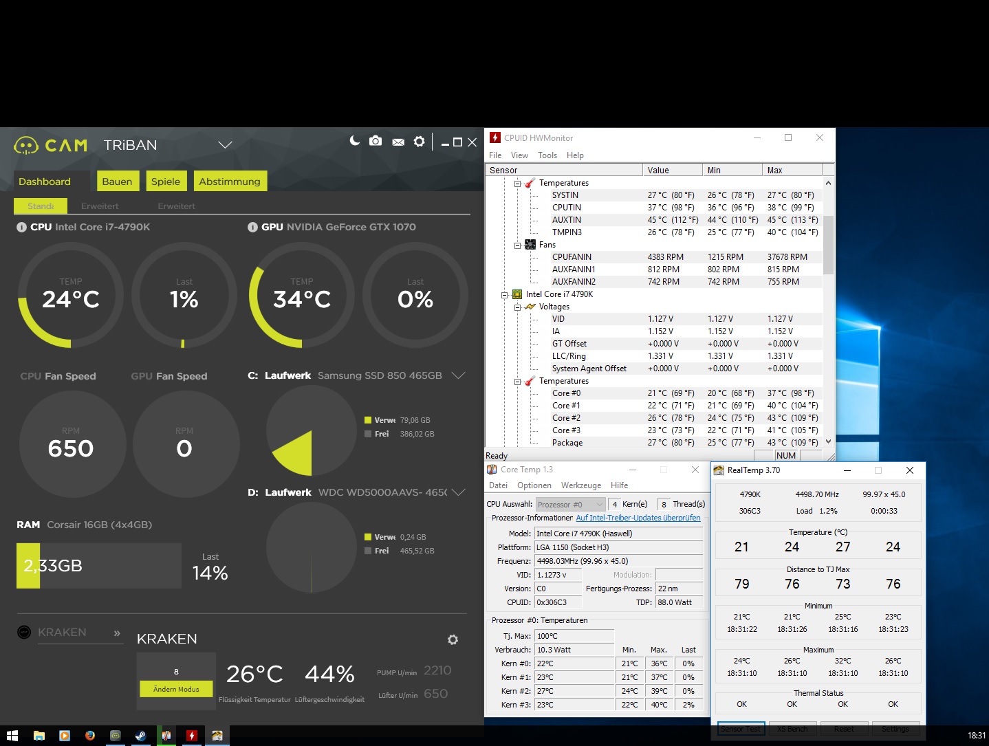

Hab gestern mal ne Stunde GTA V gezockt und erreiche bei Temp CPU max. 50 - 55°C (1100 RPM + 2300 RPM Pumpe) (idle 24°C) und Wassertemp max. 36°C (idle 28°C) bei 22°C Raumtemperatur. Meine MSI 1070 hab ich nicht unter Wasser gesetzt (GTA V Temp 68 °C).
Meine Frage: gehen die Temps inordnung? Komme unter prime95 small fft nicht über die 70°C.
CPU läuft auf 1.125V bei 4.5 Ghz und Graka wurde nicht übertaktet. Sollte ich bei meinem Gehäuse eigentlich die Festplattenkäfige rausnehmen? zumindest einen? Oder bringt das in Sachen Airflow eher wenig bis garnichts?
keine Ahnung, aber alle Programme sagen das selbe :D btw die CPU Fan Speed im HWMonitor stimmt nicht, da ich es über CAM Regel, also nicht wundern ;)
