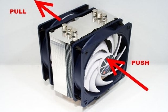

Nö das ist eine Push nach außen ... Ich habs vorher vl etwas blöd beschrieben ... In der regel bläst der Lüfter dorthin wo das Kabel ist das meinte ich mit Vorderseite ...
Vl hilft das Bild

@MX_21_250 Meinst du so?
Das entspricht dem saugenden Betrieb. Die Luft wird hier erst durch den Radiator gesogen, dann durch den Lüfter geleitet. Beim Push ist der Lüfter an erster Stelle und drückt die Luft dann durch den Radiator.
Die Seite mit der Rotornabe ist immer die saugende, wo die Luft eingeführt wird. Die Seite mit den Querstreben ist immer die pustende, wo die Luft austritt. Lässt sich im Weiteren auch an den Pfeilen seitlich am Rahmen festmachen.

@MX_21_250 vielen Dank! meinst du das diese Variante die Sinnigste wäre? oder ist es eigentlich egal, ob die Lüfter nun oben oder unten hängen? In beiden Fällen würden die Lüfter ja die Luft reinziehen.
Ja also für das sinnvollste halte ich die Lüfter oben in push Konfi durch den Radiator blasen zu lassen und dann weiter ins Gehäuse.
