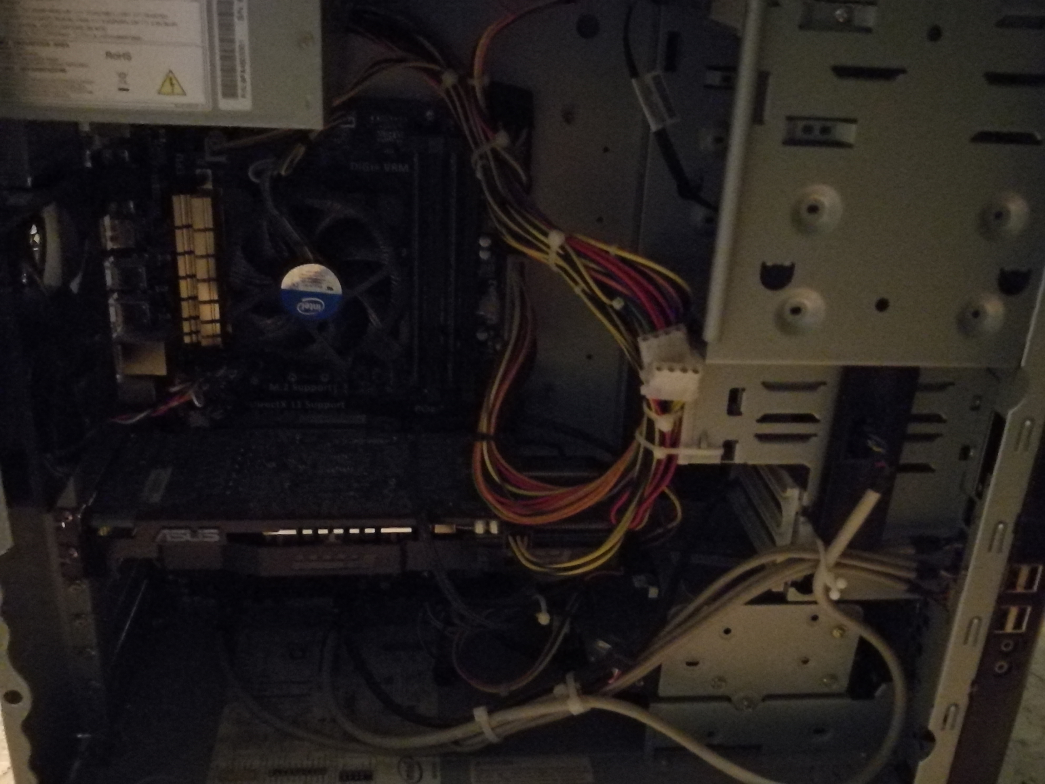

Ob sie ins Gehäuse passt musst du selbst schauen, aber von den Specs ist es natürlich kein Problem.
Ich nehme mal an du spielst in FHD, dafür ist die Karte sehr gut, schafft zwar nicht alle Games auf Ultra, aber trotzdem sehr gut.

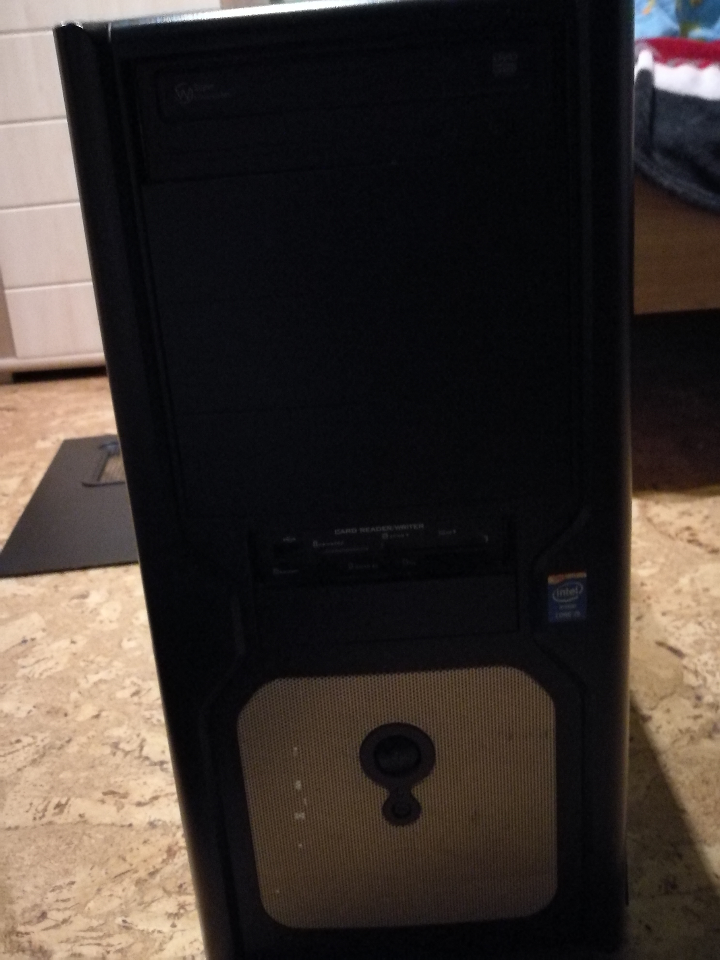

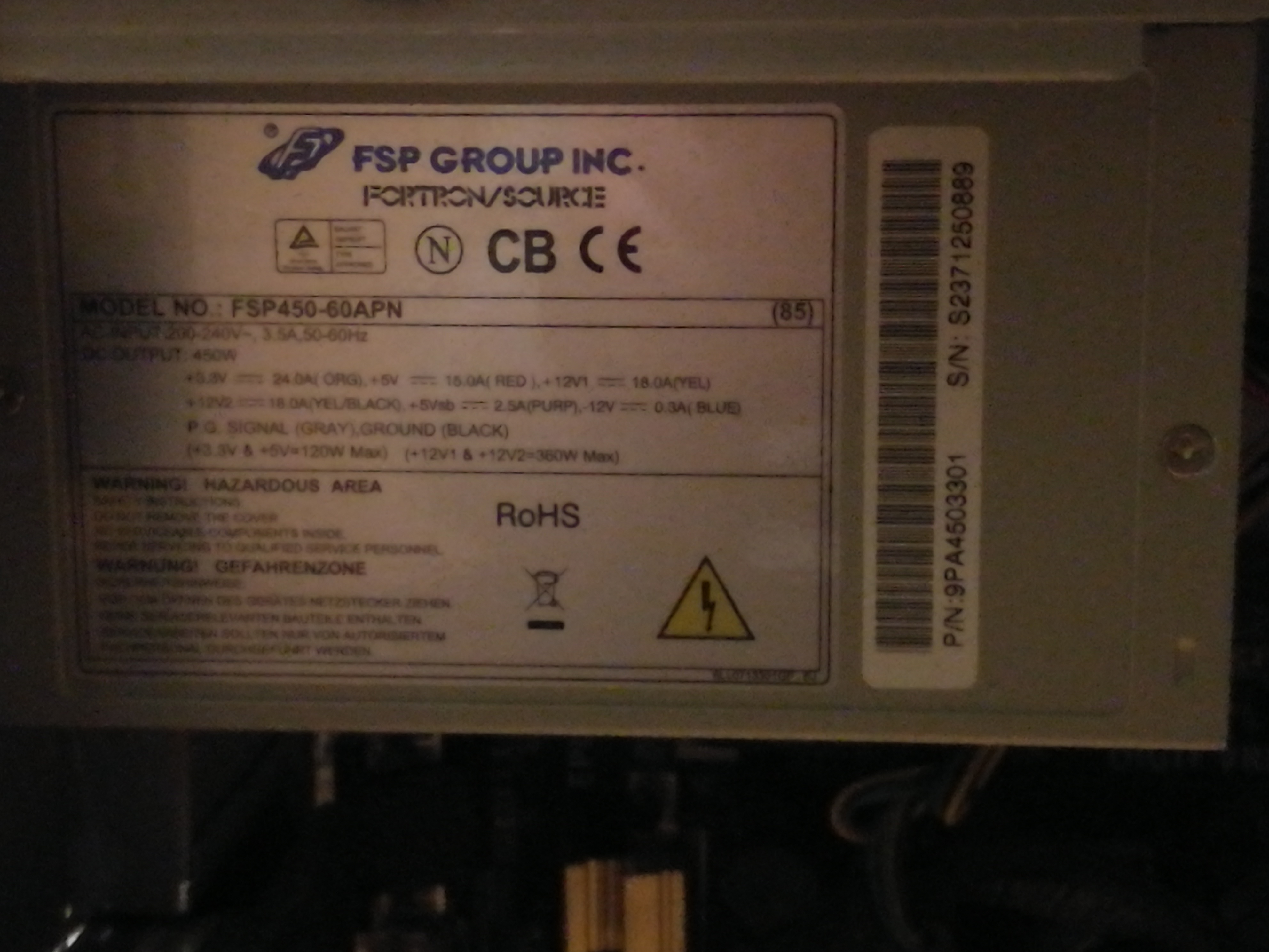

dein NT hat nicht 450W TDP. welches genau? hat das case genug platz? dann passt die graka. was soll wie gezockt werden? wie viel RAM hast du?

welches case? welches NT? welche games sind "nicht so etwas anspruchsvolles"? was ist jetzt dein anspruch an die settings und fps? in welcher auflösung zockst du?

und die 7850 ist da zu lahm für? mit dem NT sollte das laufen, platz genug ist auch. welche 1060 genau soll es denn werden?
