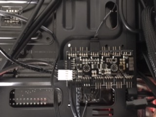

Borad ist asus b450 , habe den Lüfter direkt an den RGB Header angeschlossen,
Nein ist drei 3 pin
Dann ist es kein PWM
Also an dem weißen oben über den RAM-Slots steckt der Lüfter drin ?
Nein das ist den Anschluss vom Gehäuselüfter drin
Ahhhhh.... du nimmst die Gehäuse-Lüfter-/Beleuchtungssteuerung...
Guck mal hier auf Seite 1-1, siehst du das du 3 Lüfteranschlüsse hast unter dem weißen RGB sind CPU_FAN und CPU_FAN2 und links unter der Batterie ist CHA_FAN schließe die Lüfter da an. CPU_FAN natürlich den Prozessor Kühler bzw Lüfter und den Bequiet z.b. an den CHA_FAN dann sind sie regelbar per Software oder im Bios/UEFI. Gibt da von Asus ne Software wenn du die nehmen möchtest, generell stellt man sie im Bios/UEFI ein dann spart man sich die Software.
