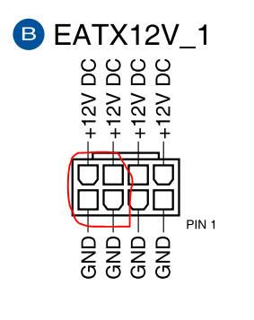

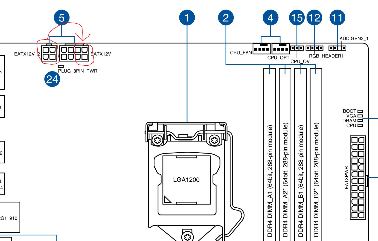

Das Netzteil hat 1x den 24Pin Anschluss sowie 2x 4Pin Anschlüsse worauf auf einem P4 und auf dem anderen P8 steht (aber beide eben nur 4 Pin).

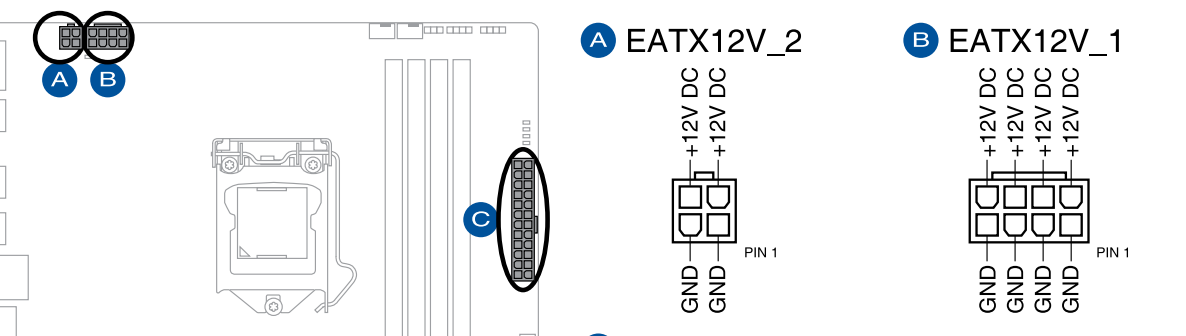

Das Mainboard hat neben dem 24Pin noch einen 4Pin und einen 8Pin Anschluss für das Netzteil
Die 4+4 Pin Stecker passen NICHT in den 8Pin Anschluss des Mainboards da die Pinbelegung nicht übereinstimmt. Wenn man mit einem Hammer nachhilft würde es gehen aber ich denke dann funktioniert gar nichts mehr, auch wenn der Stecker dann sitzt.

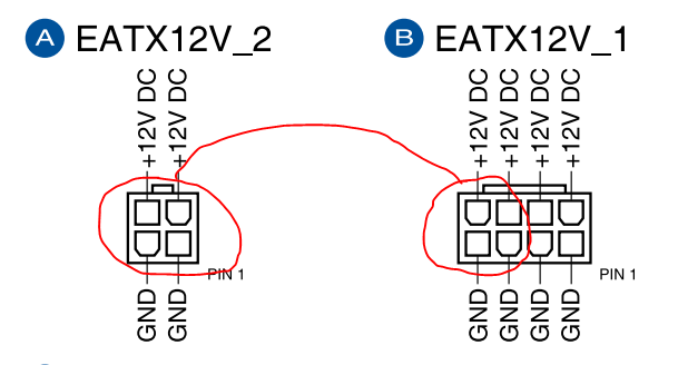

Das einzige was funktioniert hat ist den 4Pin P4 vom Netzteil an den EATX12V_2 und den 4Pin P8 des Netzteils an den EATX12V_1 anzuschließen allerdings nur in die letzten 4 Pins, die ersten 4 bleiben frei.
Das heißt der 4+4Pin Stecker vom Netzteil lässt sich nur auf folgende Ports des Mainboards anschließen:

die stecker sind genormt, der 4/8pin muss in EATX12V_1 passen. fotos?
Bilder hab ich keine aber wenn ich jetzt nochmal drüberschau seh ich dass der linke 4Pin Connector auf der rechten Seite des 8Pin Anschlusses passen sollte. Dann scheint wohl das Kabel verdreht zu sein. Ich werd ihm das mal mitteilen:
en.
Wenn er eh nur 4+4 hat, und die offensichtlich nicht mit Gewalt falsch sondern "richtig" drin stecken, ist es ziemlich egal, wo sie nun stecken, wenn's so läuft.
Ist aber schon etwas seltsam, normalerweise ist gut ersichtlich, wie man die 4 und 4 zu einem 8-pol-Stecker zusammenfügt, damit sie in die EPS12V-Buchse passen.
Genau, ich kenn das auch nicht anders aber wenn ich mir die Pinbelegung jetzt nochmal genau ansehe müsste der 4Pin Stecker, der derzeit auf dem EATX12V_2 angeschlossen ist, auf die ersten 4 Pins des EATX12V_1 Anschluss passen nur müsste er den linken 4Pin Connector quasi überlegen weil standardmäßig sind die Stecker derzeit so positioniert wie sie jetzt angeschlossen sind.
