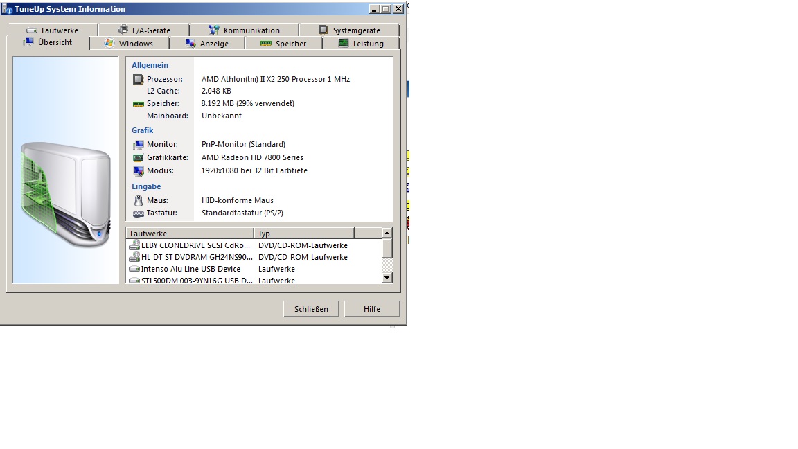

AMD Athlon II X2 250 Processor 1 MHz
L2 Cache 2.048 KB
8,0 GB
AMD Radeon 7800 HD Series - "2,0GB RAM"

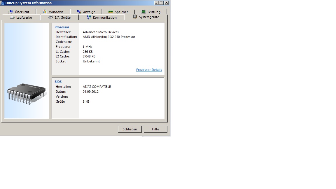

L2 Cache 2.048 KB
Läuft der Athlon II X2 250 wirklich mit 1 MHz bei dir? Dann kenn ich den Fehler. ;-)

Zocke ich aber .... Also FarCry3 - Diablo 3 - die ganzen neuen Spiele - auf höchster Auflösung mit MAX Details ... läuft flüssig alles ....
Hier der Beweis, er läuft auf 1 MHz. Also ich kenne mich ja auch nicht sooo toll aus .... Ich weis das er 2 Prozessorkerne hat ..... Naja gibt schnellere - wie jemand schon sagte ....

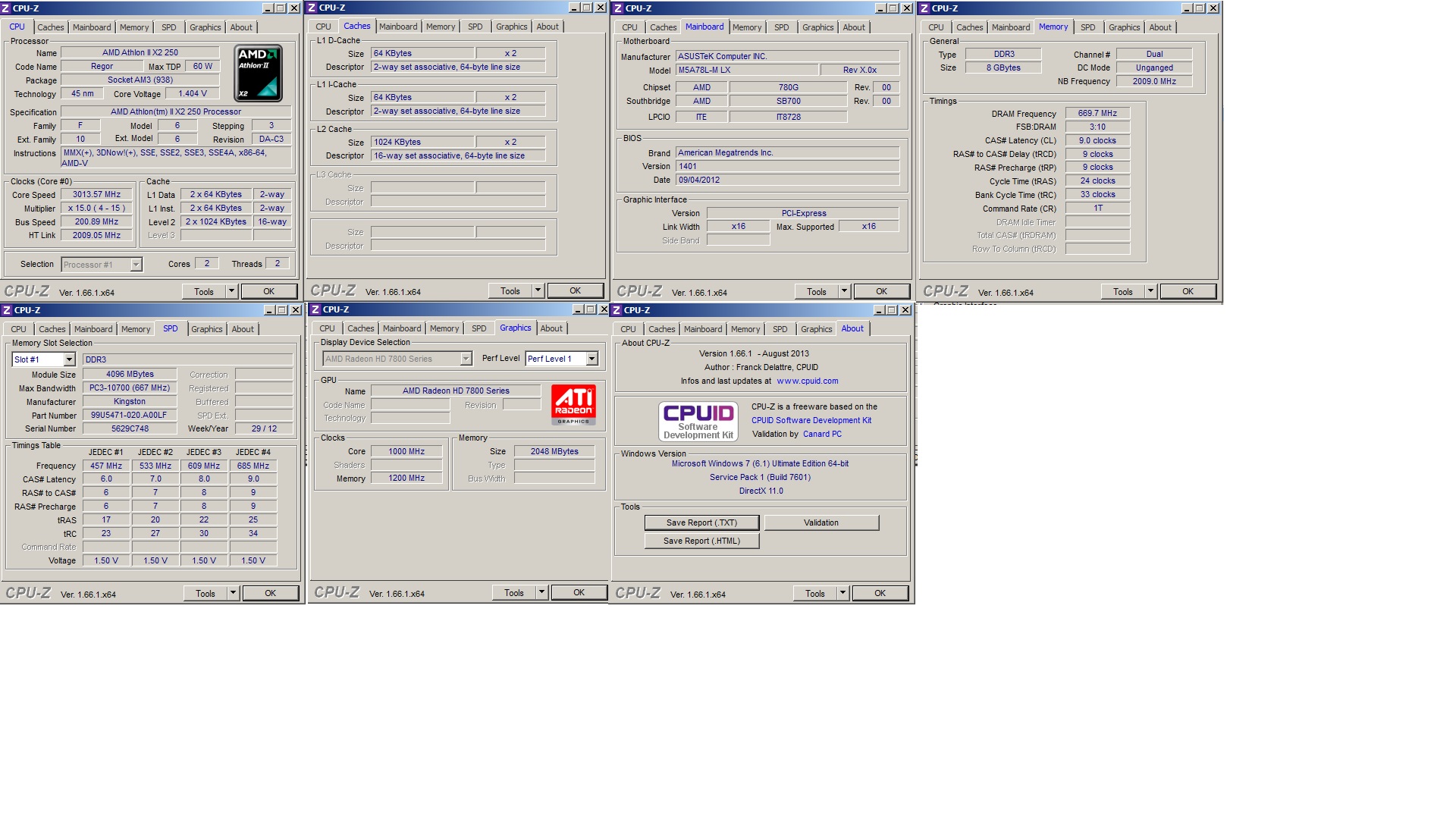

Hehe, scheint ein BUG zu sein, schonmal andere Tools wie z.b. CPUZ ausprobiert?
http://filepony.de/download-cpuz/get-mirror-server.html
