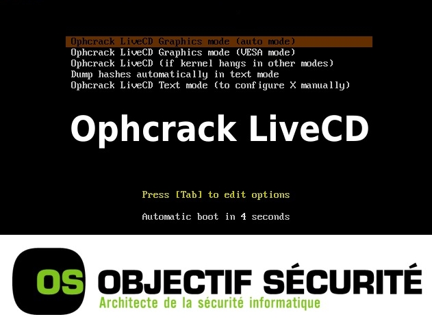

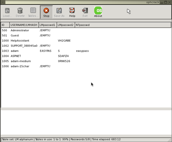

wenn du des von usb,hdd,cd bootest must du deinen Desktop auswählen der gestartet werden soll siehe anhang 1 und dann startet das os und läuft von ganz alleine den passwortscan durch kann nach passwort halt länger oder kürzer dauern siehe anhang 2. und dann hast du in den fenster wie in anhang 2 zu sehen dein passwort stehen.
Und dass ohne irgendwelche veränderungen am system, so dass es niemand merkt :evillol:
hier noch ne anleitugn auf englisch http://lifehacker.com/software/pass...ows-password-with-ophcrack-live-cd-232963.php
Es ist ratsamer das von dem Bootfähigen Medium(CD,DVD,USB) zu machen also im Live OS
