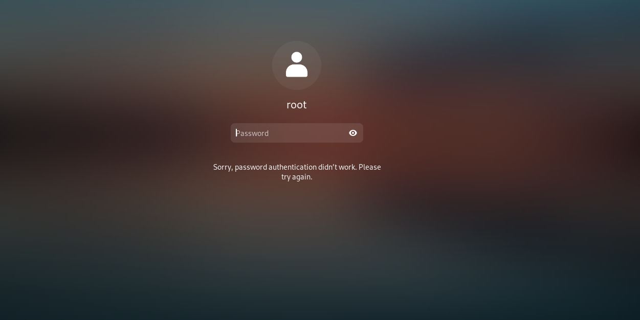

Hallo werte Community,
ich benötige Hilfe bei einem Server Projekt. Ich habe einen Linuxserver (VPS Linux VC4-8) bei Strato gekauft und mit Putty eingerichtet. Alles funktioniert soweit auch sehr gut. Ich habe eine Gnome Oberfläche und XRDP installiert. Per Remotdesktop lässt sich auch eine Verbindung aufbauen. Die Erste Abfrage im XRDP Fenster funktioniert ebenfalls tadellos.
Ist der Server "frisch" gebootet, kann ich auch ganz normal auf die Desktop Umgebung zugreifen.
Bin ich jedoch abwesend und möchte mich nach z.B. 30 Min wieder anmelden, kommt in Gnome die auf dem Bild zu ersehende Passwortabfrage. Diese Passwortabfrage schlägt dann aber dauerhaft fehl. Wenn ich mich in der Putty Konsole mit dem Root user anmelde, funktioniert das Passwort. Dort habe ich es auch schon mit
PowerShell:
sudo passwd root
geändert aber der Anmeldebildschirm lässt mich einfach nicht durch.
Ich habe den Server auch schon neu aufgesetzt, aber es hat nichts gebracht.
Könnt ihr mir sagen, welches Kennwort dort abgefragt wird oder ob man diese Abfrage dauerhaft abstellen kann (natürlich auch in Bezug auf die Sicherheit)?
Vielen Dank.

Keine Hilfe zum eigentlichen Problem, aber bitte mache keine direkten Anmeldungen als root (weder SSH noch xrdp), sondern nutze einen weiteren User ohne root-Berechtigung (und führe Befehle, die mehr Berechtigung benötigen mit sudo aus).

mal so "ins Blaue" geraten: Irgendwelche Sonderzeichen im Passwort, die bei dem deutschen und englischen Tastatuslayout auf anderen Tasten liegen?
Vor diesem Hintergrund habe ich mir angewöhnt, bei einer Installation eines Linuxsystems zunächst erst einmal ein Passwort ohne Sonderzeichen zu vergeben und dieses dann auf höhere Komplexität zu ändern, wenn die Sprach- und Layouteinstellung final eingestellt wurde.

okay, danke für den Hinweis. Im gezeigten Anmeldebildschirm, kann ich den User (auch wenn einer existiert) nicht ändern. Das soll mich aber gerne beschäftigen, wenn das o.g. Problem einmal behoben ist. ;)
Das hätet ich dazu schreiben können. Diese Ursache ist ausgeschlossen. Ich habe mir alle Eingaben anzeigen lassen und diese passen. Also ein Tastaturproblem liegt (zumindest offensichtlich) nciht vor.

Könnte es nicht auch einfach sein, dass das Anmelden mit Passwort für den Nutzer Root schlicht deaktiviert ist? Manche Distributionen (glaube u. A. Ubuntu) legen den Root Nutzer ja default mit "nologin" an, aus SIcherheitsgründen. Da kann man dann generell nur über sudo Befehle mit Root-Rechten ausführen.
ja wäre denkbar. Das passt nur eben nicht dazu, dass wenn der Rechner frisch gebootet ist, ich ganz normal auf ihn zugreifen kann.

Es gibt ein paar Befehle, mit denen man eine Session ohne Passworteingabe freigeben kann. Dazu musst du aber per SSH auf den Server kommen.
https://askubuntu.com/a/921726
Desweiteren kann der Lockscreen in den Einstellungen komplett deaktiviert werden.
https://stackoverflow.com/a/57757623

danke für die zahlreichen Antworten.
Den Dekstop habe ich eingerichtet um von außen darauf zugreifen zu können. SSH Verbindung bekomme ich ja nur, wenn ich an meinem Laptop sitze und in Putty den Private Key und Public Key lade. Per Remotdesktop kann ich aber z.B. auch von Arbeit zugreifen.
Der Zugriff per SSH funktioniert einwandrei. Dort nimmt er auch das Root Kennwort ohne Einwände.
Ich habe jetzt mal in Gnome einen neuen Benutzer angelegt und den Server eine Weile nicht bedient, sodass wieder die Abfrage kommt. Kann mir einer sagen, warum ich den angelegten Nutzer nicht anwählen kann. Er will nach wie vor das Kennwort für den ROOT User. Aber wenn ich den Server dann per SSH neustarte, kann ich ganz normal auf die GUI von GNOME per XRDP zugreifen.
Danke euch!
