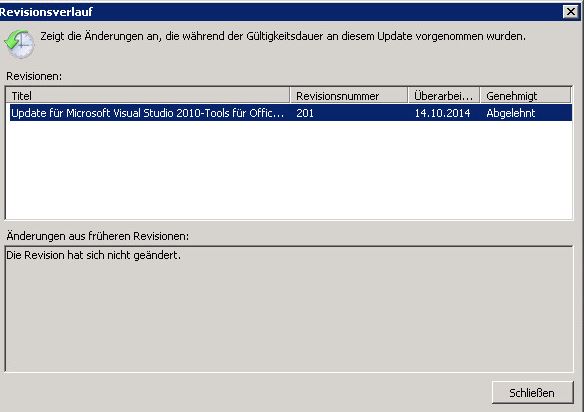

Habe heute morgen auch die Updates im WSUS für unsere Testuser freigeschaltet und als ich die Meldung eben gesehen habe direkt nach dem Patch gesucht. Was mir zunächst auffiel: Das Update war bei mir nicht in der Liste der Updates die ich heute morgen freigegeben habe. Bei der Suche in "Alle Updates" habe ich das Update dann gefunden. Im Revisionsverlauf steht als Revisionsnummer die 201 und als Datum der Überarbeitung der 14.10.2014. Seitdem ist das Update bei uns auch scharf geschaltet und auf die Rechner verteilt worden. Kann mir jemand mit einem WSUS und diesem Update evtl. mitteilen, ob sich die Revision beim aktuellen Patchday geändert hat. Habe die Vermutung, dass MS den Patch still und heimlich im Hintergrund wieder zurückgezogen hat. Das würde auch zu der Aussage von updater14 passen, dass das Update nach dem Löschen des SoftwareDistributions-Ordners nicht erneut angezeigt wurde.

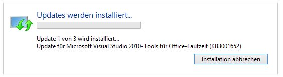

Das Problematische Update wollte einen Dialog öffnen und hat auf eine Benutzereingabe gewartet. Da das Update aber Silent läuft hat es halt endlos gewartet.

Heute besteht das Problem nur darin das besagtes Update nicht "Silent" installiert wird.
In unserem WSUS ist das Teil gar nicht drin, weder unter den heute genehmigten, noch unter vergangenen.
Ich habe somit auch keine alte Rev. drin, aber wie gesagt ich hab das Ding auf keinem anderen System
bislang im Update gesehen, wird also wirklich nur ganz kurz online gewesen sein.

Habe im Heise Forum folgendes dazu gefunden:
Erklärung zum Problem
der_ingo
Windows Update installiert die Patches natürlich im Silent Modus und
da sie im Kontext eines Dienstes installiert werden, haben die
eigentlichen Installer (meist ja keine EXE, sondern MSP Pakete) auch
gar keine Möglichkeit, irgendwas an Dialogen anzuzeigen.
Nun hat dieser Installer ein kleines Problem: auch wenn man ihn mit
dem Parameter zur stillen Installation aufruft, meldet er trotzdem,
dass Programme offen sind und fragt, ob man diese schließen möchte -
was man beim Ausführen durch Windows Update nicht sehen kann. Es wird
also bis in alle Ewigkeit gewartet.
Abhilfe in dem Fall ist, vstor*.exe im Taskmanager zu killen, dann
läuft der Installationsprozess weiter - ausgenommen dieses einen
Updates. Und das ist von Microsoft eh schon gestern wieder
zurückgezogen worden, sollte also bei einer neuen Updatesuche
überhaupt nicht mehr angeboten werden.
Das Update sollte also, wenn man heute erst nach Updates sucht gar nicht mehr erscheinen. Weder im WSUS noch auf Standalone Clients.

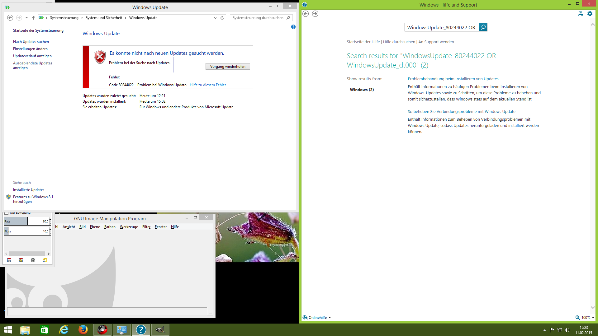

Der Rechner meiner Freundin hat ein ähnliches Problem, obwohl nichts in Richtung VisualStudio installiert ist. Nach dem Neustart zur automatischen Update-Installation liefert ein manuelles Prüfen auf Updates nur Fehlercode 80244022, siehe angehängtes Bild
Ich versuch mal, ob das Löschen es Update-Ordners etwas bringt.
Habs ein zweite mal gestartet und es läuft ohne vorher den Update-Ordner gelöscht zu haben.
Kann auch bestätigen, dass das Update mit derselben KB bei uns im WSUS schon am 14. Oktober 2014 heruntergeladen (und verteilt) wurde.
Ich hab mittlerweile draus gelernt und kündige den Testclients die Updates erst am Donnerstag an, dann sind oft schon die problembehafteten Patches weg.
Den KB3001652 sehe ich in der Datenbank heute schon nicht mehr.

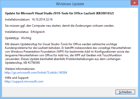

Update: ich habe allerdings gerade im Netz gelesen das, der letzte Nacht verteilte Patch hatte eine neuere Revisionsnummer als der vom vergangenen Jahr den es als Offline install gibt/gab.
Ist bei mir schon seit dem 16.10.2014 installiert und null Probleme seither. Mal davon abgesehen, dass mein Rechner bei solchen Horrormeldungen mit Updateproblemen komischerweise immer wieder normal anläuft.

Im WSUS taucht das Update nicht erneut auf. Wenn ihr aber nach dem Update sucht ist seit gestern Abend die neue Revision 204 statt vorher 201. Habe bisher auf einem Testclient bisher keine Probleme gehabt. Weitere folgen. Gebe dann Bescheid.
EDIT: Neue Revision auf 8 Rechner getestet -> läuft.
EDIT2: Mittlerweile auf 73 Clients problemlos.
